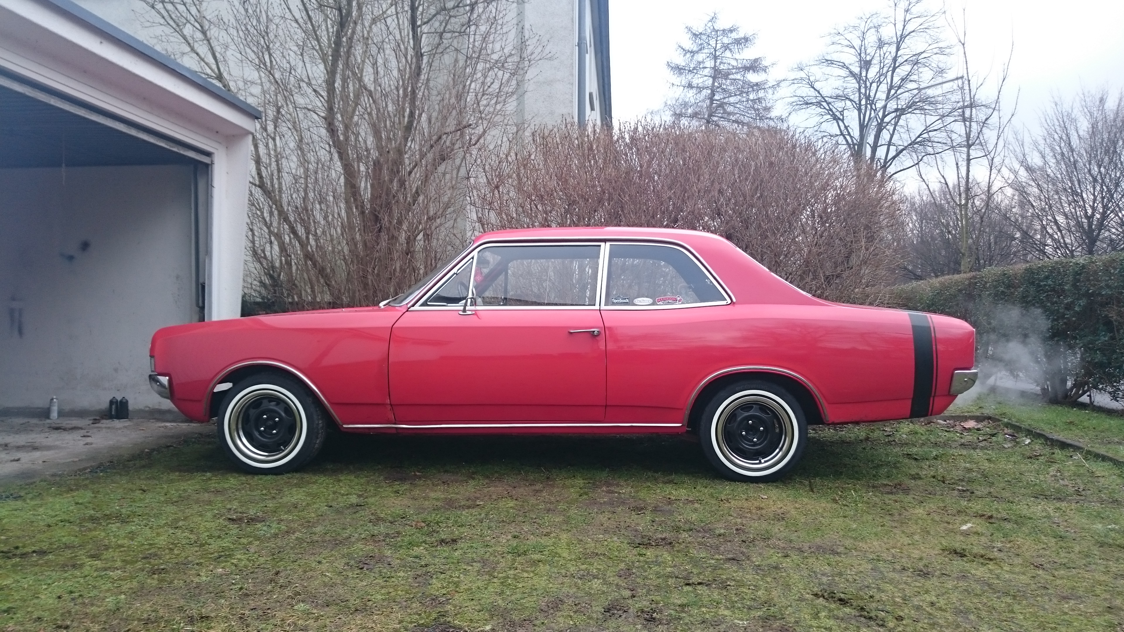

Frankie hat jetz ein paar neue socken und schuhe.
195/60 auf 7x14 Mangels, mit weisswandringen von ravus.de

Ist deiner tiefer gelegt?

Sieht gut aus! :icon_daumen_01 Mal so aus Interesse: wie ist das denn mit den Ringen, sieht man dass das kein richtiger Weißwandreifen ist oder muss man da schon recht nah rangehen um den Schwindel zu entdecken? :wink:
Re: frankenstein und die hirnverbrannten
Dieser WW-Ring wird mittels eines Zierring einfach auf der Standardfelge aufgesteckt. Der Ring wird mittels mehrerer Plastikbefestigungen nur am Zierring befestigt. Eine zusätzliche Unterlage zwischen WW-Ring und Reifen dient dazu, das es nicht zu Abreibungen kommt. Entweder als Set oder auch Einzeln nachzubestellen.
Die Breiten des WW-Ring variieren für deutsche bzw. Ami-Fahrzeuge, die ja immer etwas Dicker auftragen mussten :lol:
Den WW-Ring gibt es auch in Rot, so wie es den Reifen mal für den Sprint gab
http://www.ravus.de/
Diese Variante ist auf jeden Fall vom TÜV abgeseget, im Gegensatz zu den einfachen WW-Ringen, die zwischen Felge & Reifen eingeklemmt werden (darf man wohl nur noch zu Showzwecken nutzen - sollen angeblich schon mal bei höheren Geschwindigkeiten fliegen gegangen sein & dabei soll es auch zu Druckverlust im Reifen gefüht haben ....
und wenn der WW-Ring gut anliegt, sieht man das wirklich erst aus nächster Nähe - habe ich auch schon mal getestet und für gut befunden (da die originalen WW-Reifen ja doch schon etwas teuer sind)

Brender hat geschrieben:Ist deiner tiefer gelegt?
ja nur vorne 4cm, sieht man aber jetz noch weniger wie vorher. Er müsste hinten 1-2cm höher wie ich finde, weiss allerdings nich wie ich das mit original federn bewerkstelligen soll.
Also so wie buck schon sagte man sieht es wenn man nah ran geht. Ansonsten is das n super blickfang und wenn man fährt siehts kein mensch ob das jetz echte ww's oder nur ringe sind.

....ich finde, es steht dem Wagen auch sehr gut - neue Schuhe kommen immer gut an :lol:
Ich finde sieht gut aus. Bin noch am überlegen wieviel Zoll meine zukünftigen haben sollen. An 14 ist eigentlich nix auszusetzen...

was mir speziell an der kombination gefällt is das der reifen sich gaaaaanz leicht über die felge zieht also nich so ballonartig aussieht. Sieht man auf den bildern leider nich.

Ist mir zuwenig Gummi über der Felge, muß aber mir ja auch nicht gefallen. Ansonsten lass das mal meine Sorge sein mit dem Pöter, habe enteweder Taxi oder Hänger Federn irgendwo rumliegen.
Von mir aus Valentinstag, umstecken dauert nicht lange.

Sind das echt Mangels? Wie heißt der Felgentyp?

@monkey keine ahnung wie der name is, Mangels is zumindest eingeschlagen und ich kann gern ma nach ner Nummer gucken.
