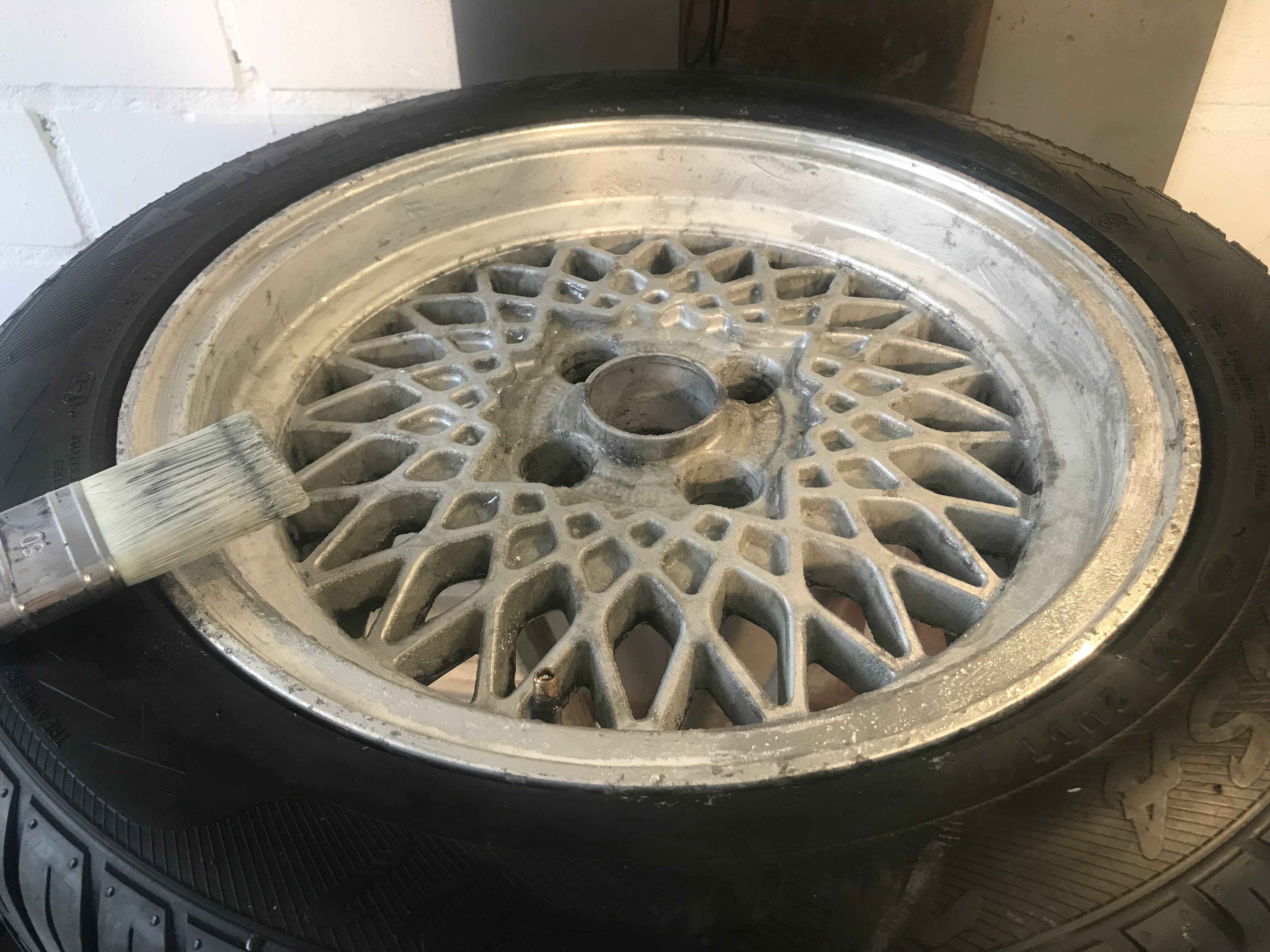

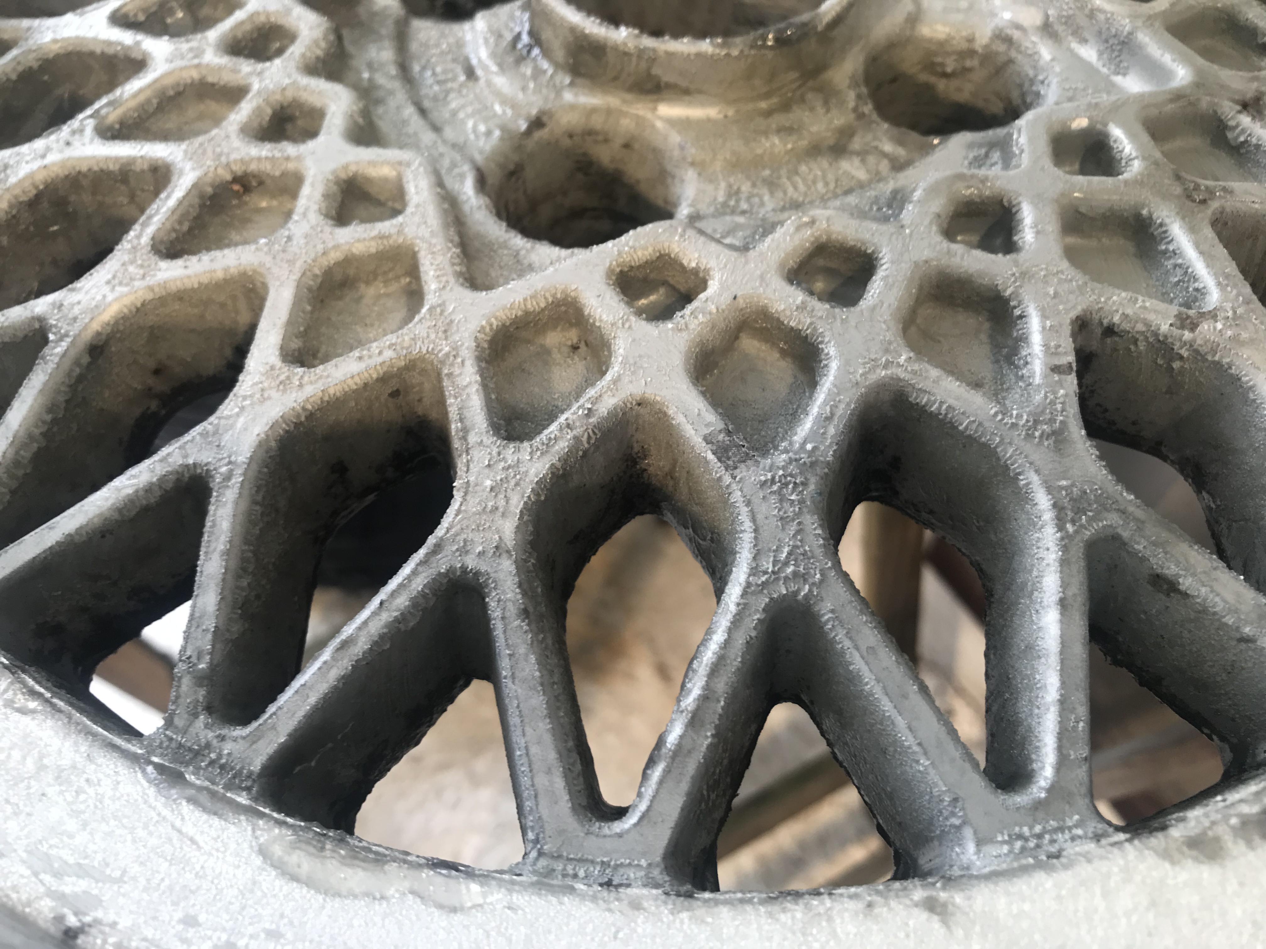

Will euch an der Sache Abbeizen mit dem abgebildeten Zeugs teilhaben lassen.
Mal sehen wie es wird.

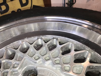

Nach eine Stunde sieht es so wie auf dem Foto aus (Nahaufnahme)

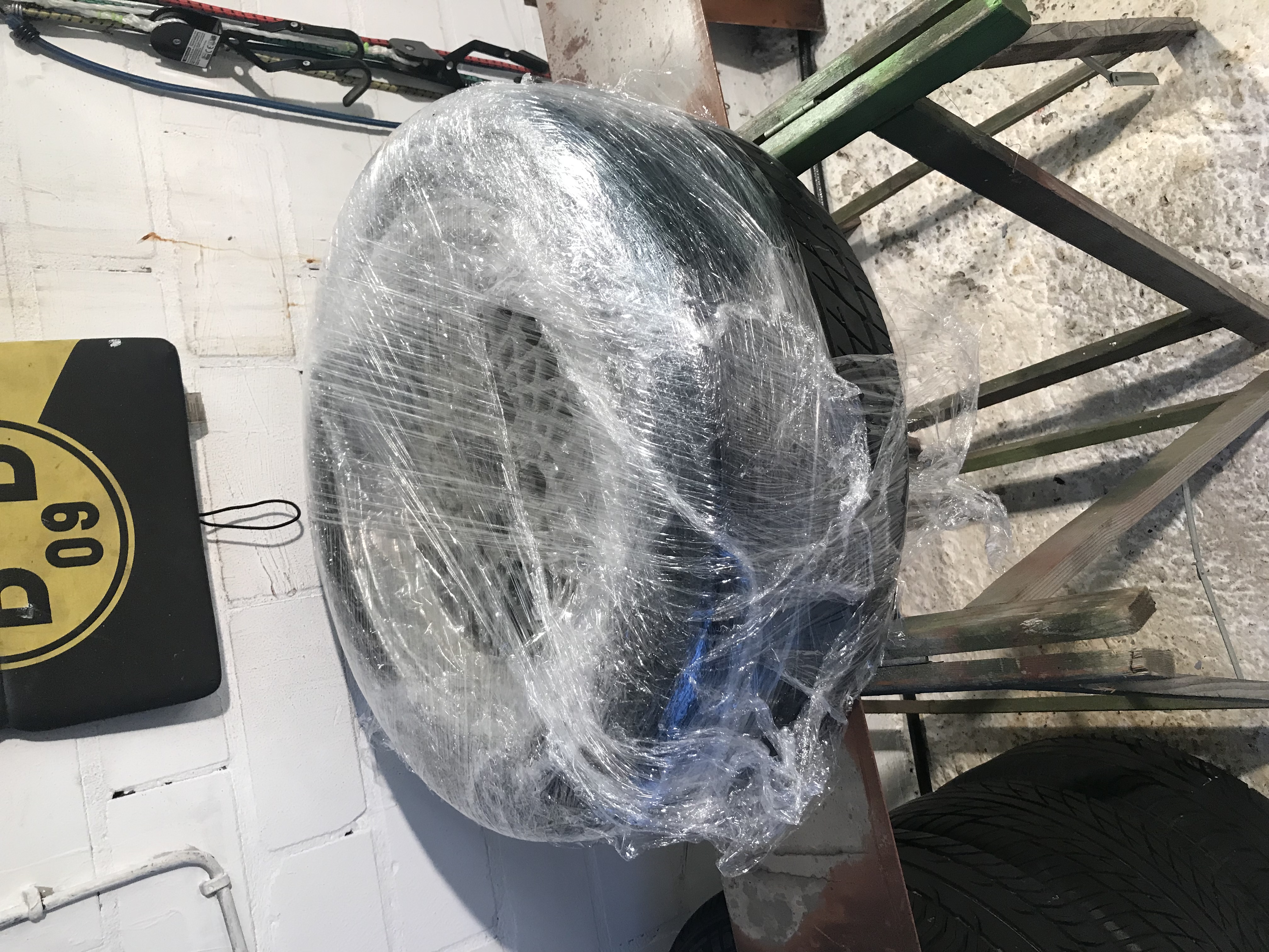

Deckst du das ab während der Einwirkzeit?
the Brain hat geschrieben: 23.06.2024, 16:23 Deckst du das ab während der Einwirkzeit?
Nö, könnt ich aber machen
Beiträge: 15119
Meint mein Buntmacher es wäre besser. Heutigentags sind die Mittel nicht mehr so aggressiv wie damals.
opel68 hat geschrieben: 23.06.2024, 14:35 Will euch an der Sache Abbeizen mit dem abgebildeten Zeugs teilhaben lassen.

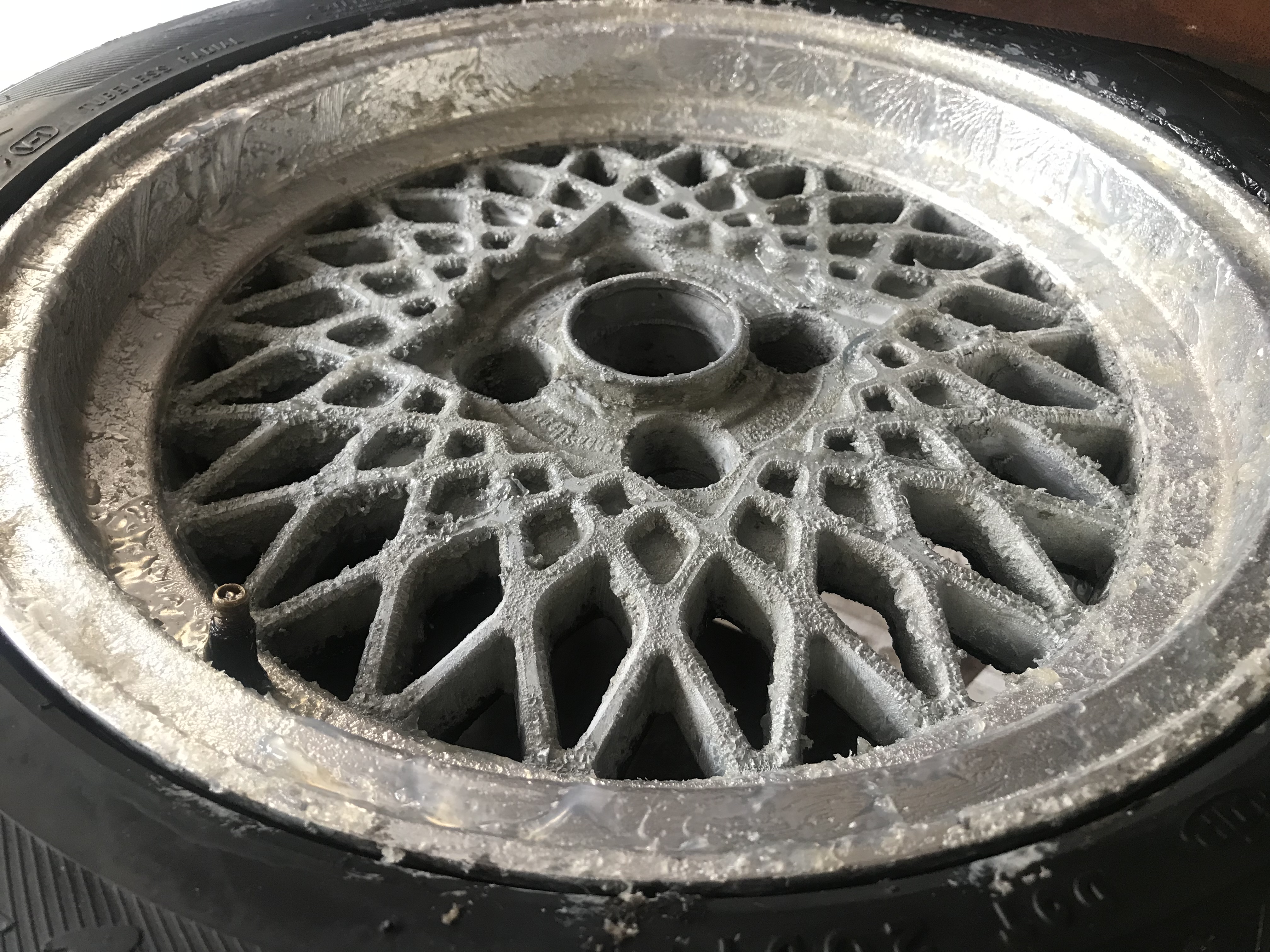

Fazit nach paar Stunden.
In der Mitte löst sich alles aber das Bett is hartnäckig.
Habe sicherheitshalber nochmal nachgepinselt.
Einwirkzeit 12 bis 24 Stunden also ruhig bleiben 😏

Das wird schon. Hab bei der FOX auch ein paar Teile abgebeizt, weis aber nicht mehr welchen abbeizer ich verwendet hatte.
Hab das über nacht stehen lassen und konnte am nächsten Tag nahezu alles einfach abwischen.

Könnte austrocknen bis morgen. Der letzte Buntmacher hatte Ameisensäure. Da konnte man zusehen so schnell wars lose, auch nur bis zur EU Richtlinie 4711xyz.
Was kommt danach?
Beiträge: 2244
Besser schnell in Frischhaltefolie einwickeln?
Einpinseln und in Frischhaltefolie einpacken war ein ganz heißer Tipp von @kanne
Beiträge: 15119
Jörg hat geschrieben: 23.06.2024, 21:29 Einpinseln und in Frischhaltefolie einpacken war ein ganz heißer Tipp von @kanne
Jop, dann gehen die Lösungsmittel nicht so schnell flöten. Mal abwarten was Carsten zu erzählen hat.

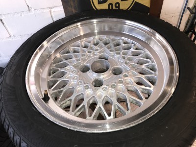

Ich bin begeistert außer im Innenraum noch bischen Grundierung ist alles ab.
Auch den ich gedacht habe hartnäckigen Felgenrand ist Blitzblank und das Alu wird nicht angegriffen.
Hatte die Felge noch in Frischhaltefolie eingepackt gute Idee hätte ich auch selber drauf kommen können aber gehe mal von aus ohne hätte es auch geklappt.
Bin zum SB Wash und habe sie abgestrahlt.
Wenig Arbeit große Wirkung so liebe ich das.

Macken rauspolieren (schleifen)
Felgen Bett Hochglanz Polieren.
Klahrlack kommt natürlich nicht wieder drauf.
Innen BBS Gold oder Schwarz
Versteckte Ventiele
Welche Reifen bin ich mir noch nicht sicher,kann auch hinten 225 fahren 😏
