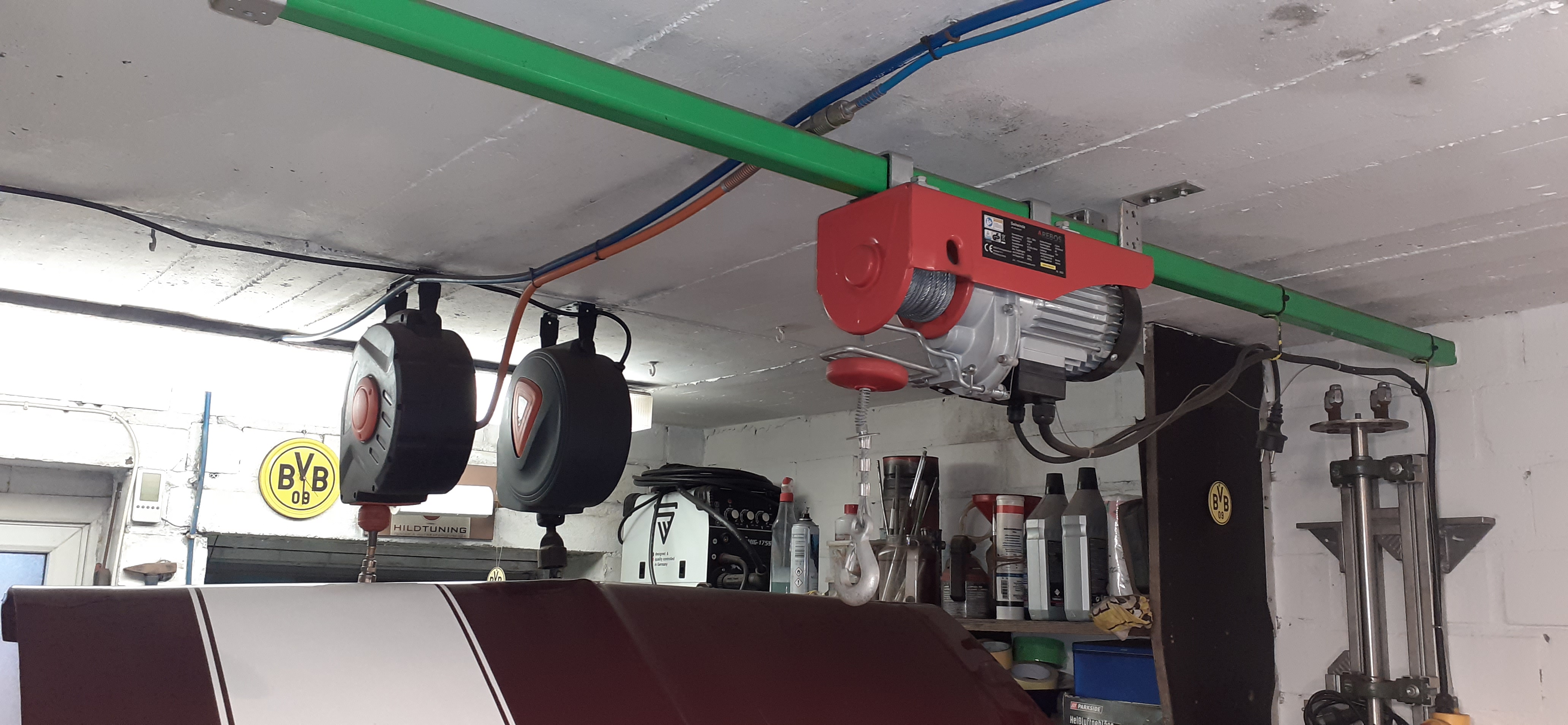

dematerialisierer hat geschrieben: 09.12.2023, 15:12 Geschraubt nicht gerade. Die Werkstatt zieht um, heute hab ich den 2,4er auf den Heuboden gezerrt. Wunderbar geklappt, alles geil. Wenn erst der Elektrokettenzug mit der C-Schiene da oben hängt, mache ich das jeden Tag 3x. Dann los, Schrauben kaufen. Kleinanzeigen, ca 100 - 150 kg Messingschrauben aus Ladenauflösung. Bestimmt ne Stunde geschnackt, sehr netter Kerl, der Verkäufer. Rein in den Signum, dann heim. Über irgendwas drüber gefahren, Plattfuß. Der zweite innerhalb von 3 Monaten, glaube ich. :icon_motz_01 :icon_motz_01 :icon_motz_01
Hab ich bei mir auch installiert und möchte ihn nicht mehr missen... :)
(läuft jetzt schneller, war noch die Umlenkrolle drin)

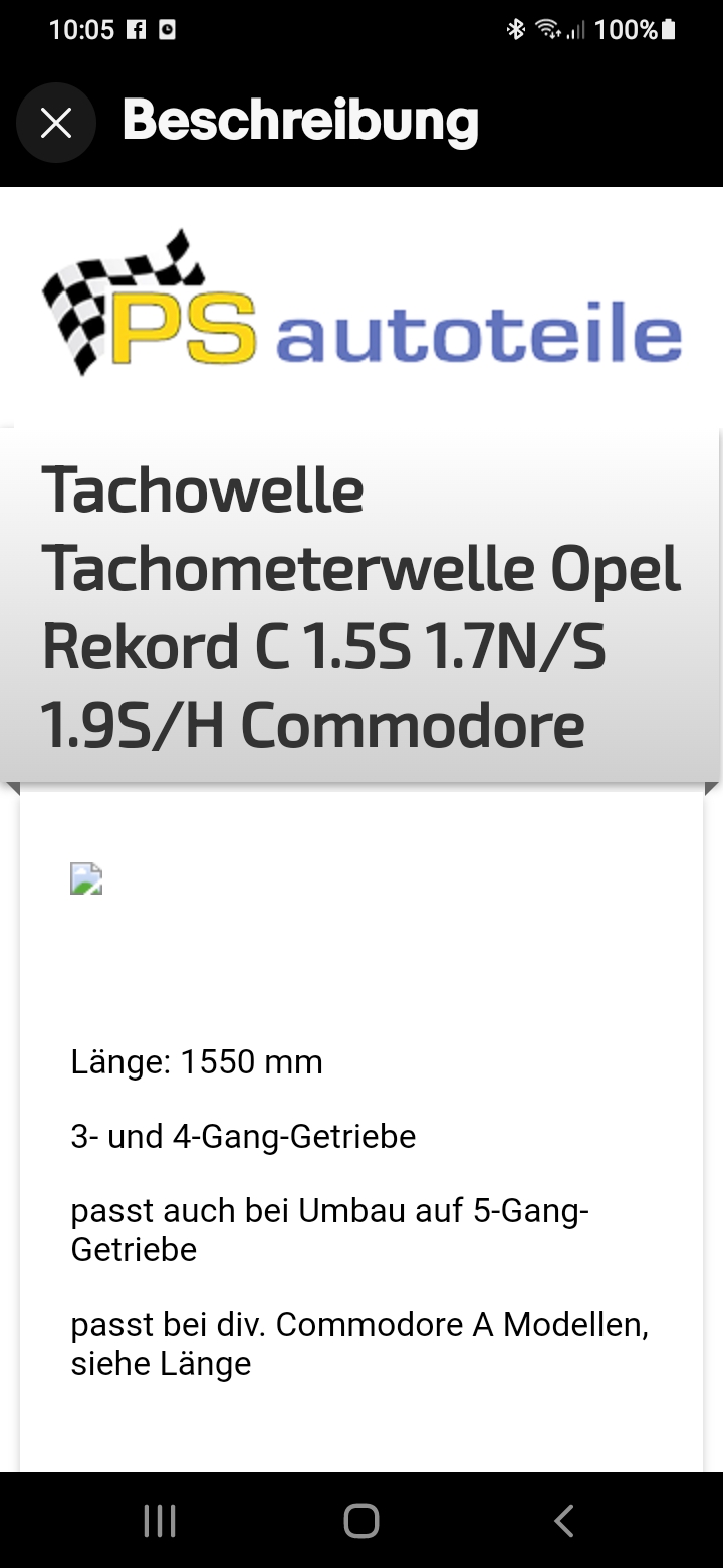

Ich habe heute nach Feierabend das "trockene" Wetter genutzt und endlich die bei mir seit 3 Wochen rumliegende Tachowelle verbaut. Grade eben Probefahrt gemacht - TADAAAA - Der Tacho wackelt und zuckelt nicht mehr :-D
Was mich aber etwas geärgert hat war, dass dieses Teil genauso lang wie die originale ist. 1 oder 2 cm mehr wären nicht schlecht gewesen aber egal, passt. Nur falls es jemand wissen will, es ist diese hier: Tachowelle 04/67er

Wie lang war sie denn ? Die längsten sind 1550mm und sollen dann auch bei 5 Gang Getrag passen und das hatt sogar das Tachoritzel auf der linken Seite.
Beiträge: 15120
Das ist soweit erstmal richtig Michael. Die 1550mm Welle ist beim Rekord Serie solange die Tachowelle durch den Innenraum verlegt wird und auf der Beifahrerseite rauskommt.
Längere Wellen hats in 1600mm und 1710mm. Erstere ist Rechtslenker ab Modelljahr 71 Commo und letztere ist Commo bis Fgstnr. Also auch solange die Welle rechts rauskommt.
Solltest du irgendwann mal nen Getrag einbauen wollen ist die 1710mm vermutlich passend. Kommt halt immer erstmal auf die Karosse an.

Ja kommt rechts raus,deswegen muss ich eine lange Tw benutzen. Rechts raus und dann zur linken getriebe Seite weil manta getriebe
Deswegen hatte ich gedacht das die 1550 reicht weil Peter Senft das verspricht.
Beiträge: 15120
Wie meistens Quatsch Carsten. Klaro hats Einheiten bei denen das geht. Wenn die Welle links raus kommt wird die auf einen Schlag kürzer. Also von 1550mm auf 1180mm beim Rekord. Dann hast du genug Spielraum.
Es hat ne 1460mm fürs THM180. Dort kommt die Tachoschnecke links raus. Die ist auch für Commo A gelistet. Bei der Länge sind das 265er und das THM ähnlich.
Dazu brauchts dann nichtmal ne 1550mm Welle, vermutlich reicht beim Rekord die 1310mm Welle. Aber alles nur dann wenn die Welle links raus kommt.
