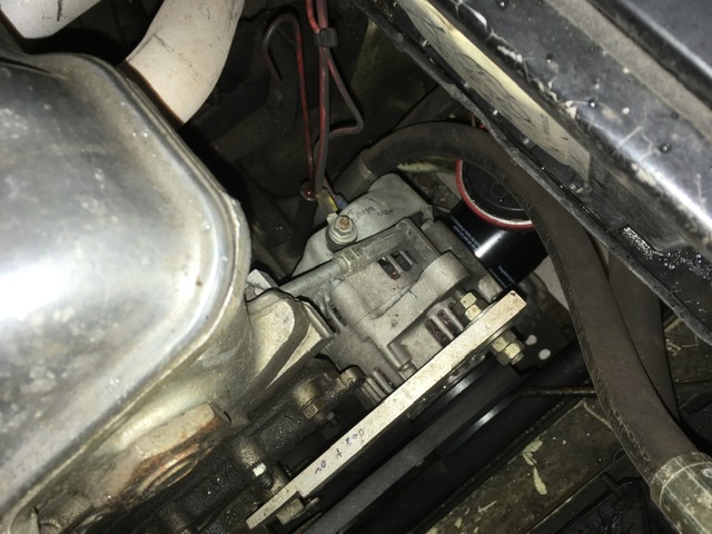

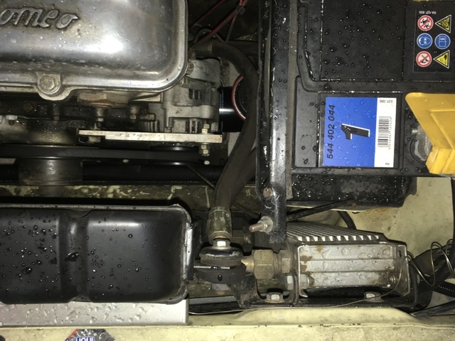

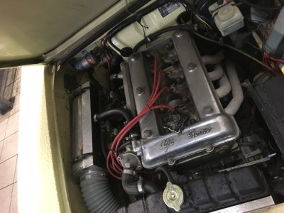

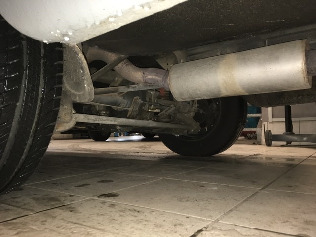

Mercedes hat Fliessfett für Lenkgetriebe. War wohl für die strich/8 und 123er ohne Servolenkung als Servicemassnahme gegen ausgelullte kugelumlauflenkung gedacht. Ich hab das immer gerne hergenommen. Genaue Teilenummer habe ich leider grad nicht mehr. Vorgehensweise war immer Einfüllöffnung auf oder bei den Alfas oben Deckel ab, Lenkarm unten weg, Simmerring raus, einmal schlunze rausspülen mit Diesel, mit Druckluft die Reste raus. Dann neuen Simmerring drauf, Lenkarm wieder drauf und dann mit Fliessfett auffüllen. Hat gut geklappt und war ein probates Mittel um Autos die nur 1000 Kilometer im Jahr fahren vor leeren Lenkgetrieben zu schützen.
Ist natürlich nicht der Königsweg, im Werkstattalltag war es auch nicht wirklich möglich ein Lenkgetriebe aufzumachen und komplett Instand zu setzen. Hut ab vor denjenigen die das Know-How und den Maschinenpark haben.
Impressionen aus der Werkstatt

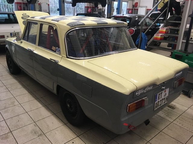

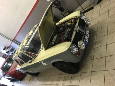

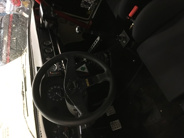

Die Giulia mit dem Karodach hat was. Stoßstangen ab finde ich gut. Dann noch due litre bella macchina mit die carburatore Weberi Bologna...
Beiträge: 883
Ja die hatte was. 2,1 Liter mit 45ern , Sportnockenwellen, eeleichtertes Schwungrad, Käfig, Renntank, Makrolon-Scheiben, gesperrte Hinterachse, hat bis 8700 U/min gedreht. Kunststofftank im Kofferraum und GFK-Türen. Gewindfahrwerk, Geänderte Hinterachsanlenkung. Bremse vorn waren 4 Kolben-Sättel verbaut. Lief zuerst in England auf der Rundstrecke. Ich durfte das Auto umbauen das es für Oldtimer-Rallye tauglich ist. Und H-Kennzeichen bekommt.

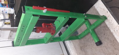

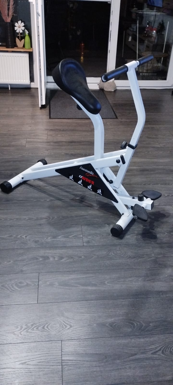

Fitness Gerät geschlachtet und ne Presse raus gebaut.
Hätte doch meine Frau 2 Jahre früher mit dem Sport aufgehört. :roll:
Die letzten 2 Winter habe ich die Achsen gemacht (lager ein und auspressen)
Top. :icon_daumen_01 So geht Verwertung. Nachhaltig. Kaufen kann jeder.
Sehr schön. Sowas mag ich.
Upcycling :mrgreen:
