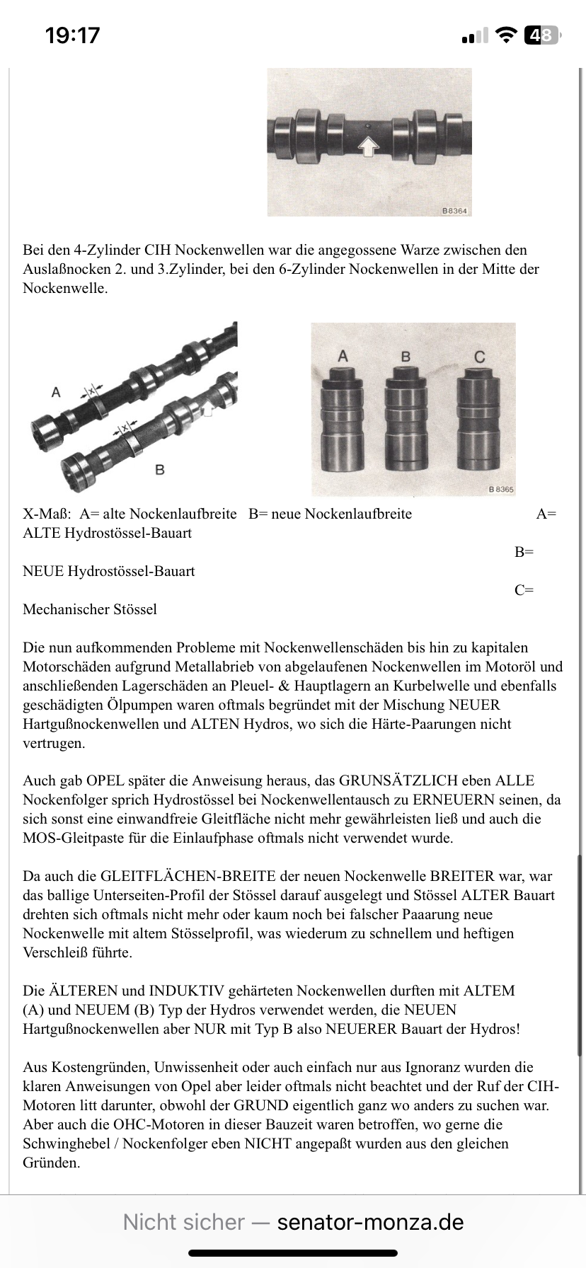

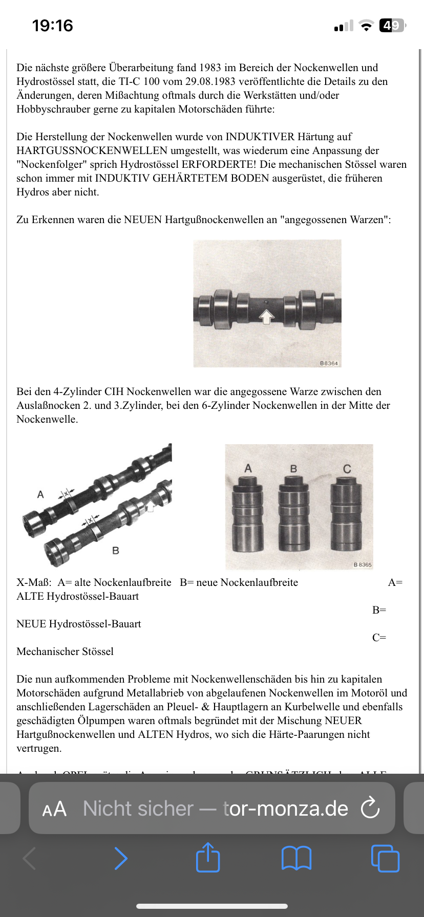

Wirr warr geht weiter
Bei mir ist wo eine Warze sein soll ein C oder soll das eine Warze sein.
Die Nockenbreite habe ich verglichen mit der im Auto,gleiche Breite,
Im Auto habe ich Starre Stößel verbaut.
Weis jetz nicht was ich verbauen soll.

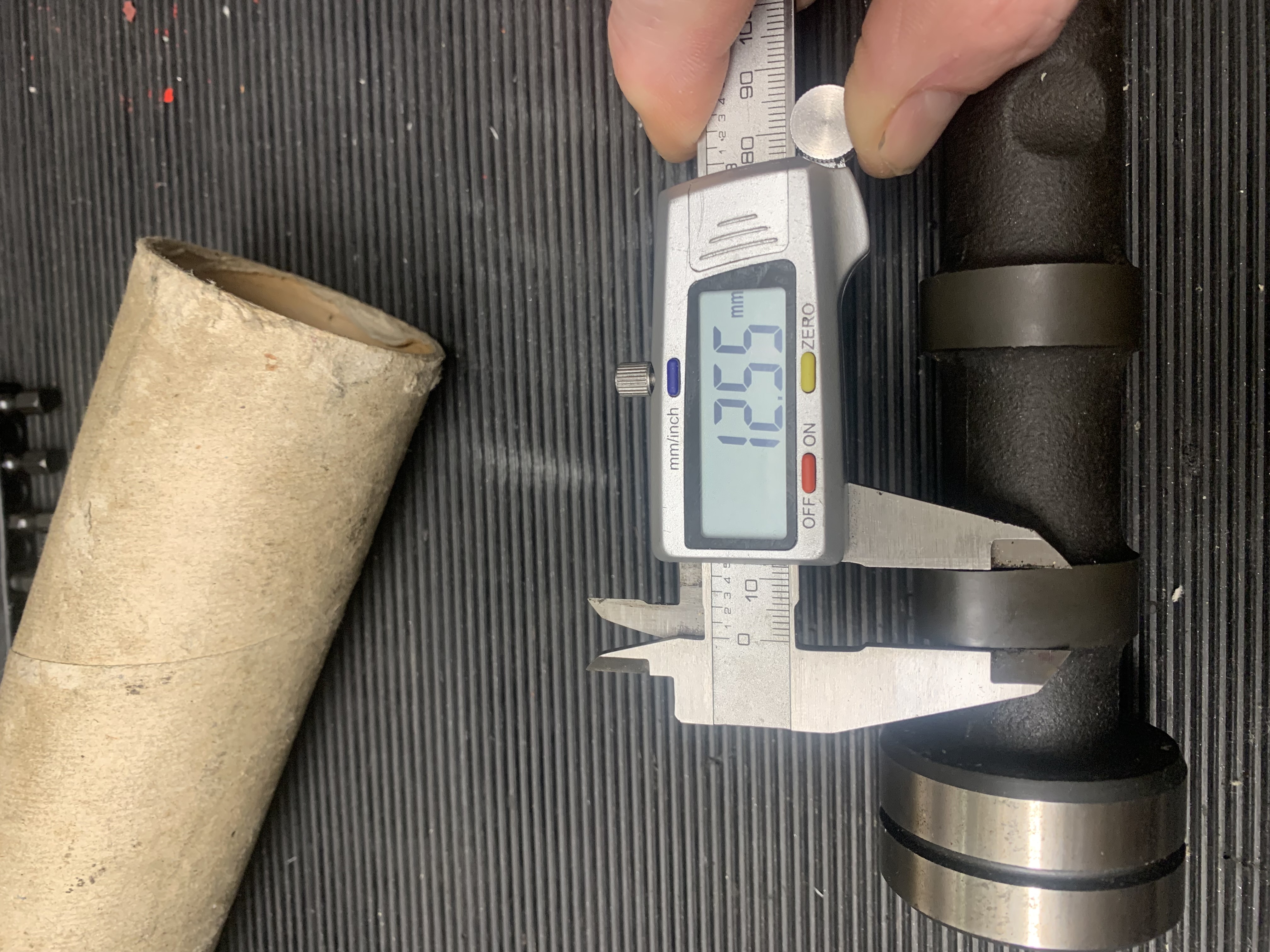

Wäre nicht schlecht wenn einer mal sein Nockenwellenlauffläche messen könnte
http://www.senator-monza.de/?MTPElERNZy ... TM9EkUBBVT

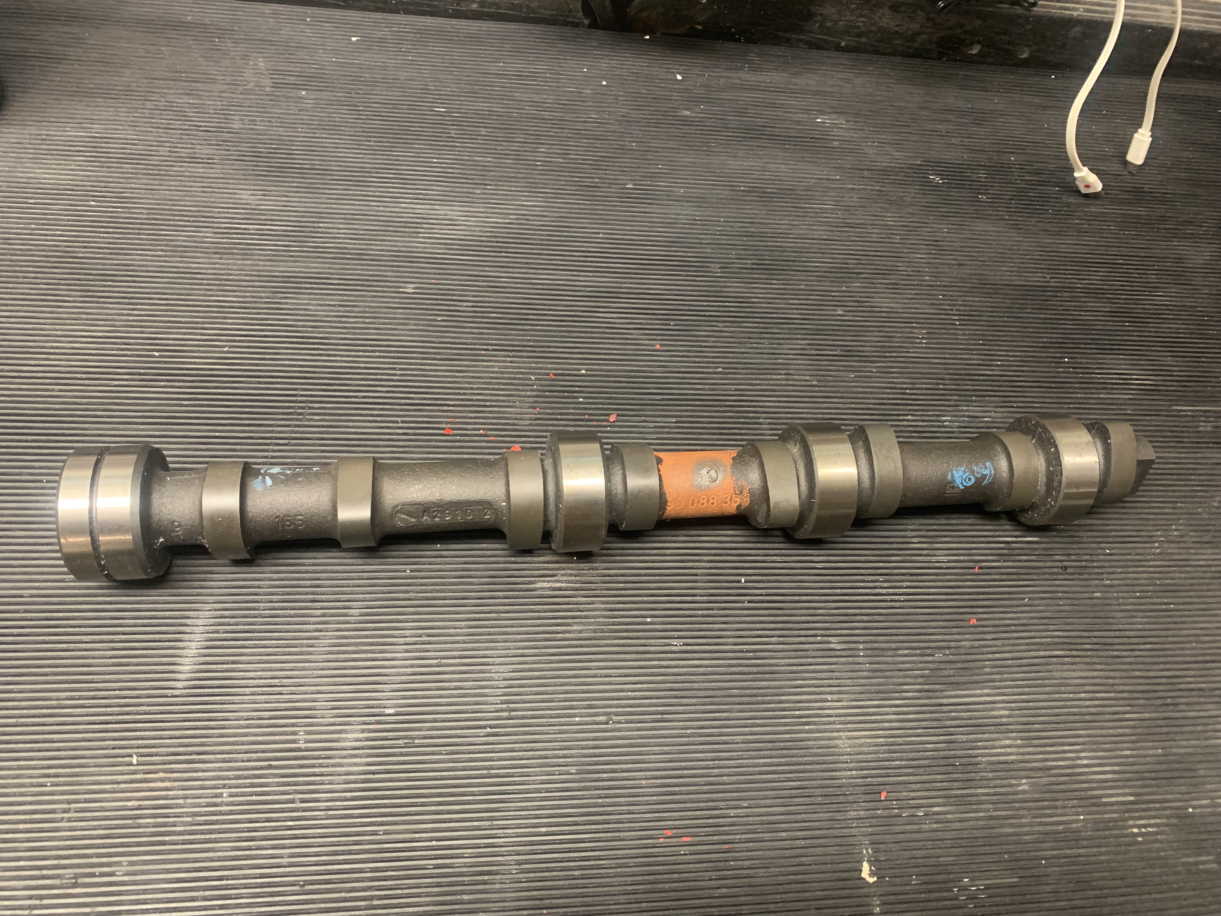

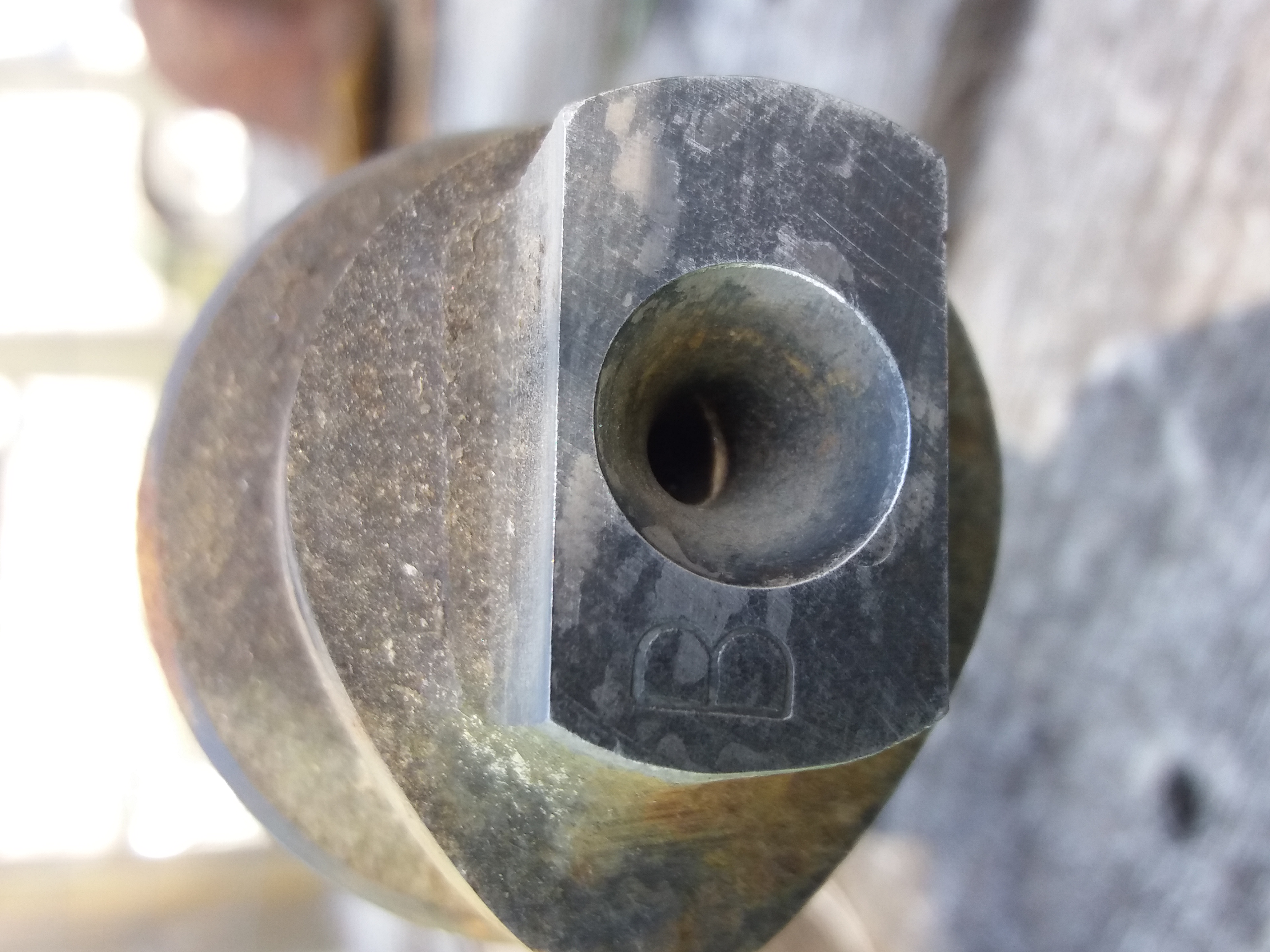

Your cam is made before -83 judging by the groove in the front bearing journal and because there is no "wart". Is there a letter stamped at the rear end of the cam ? R, D and K are hydraulic profiles. A and C are solid.

Your cam is made before -83 judging by the groove in the front bearing journal and because there is no "wart". Is there a letter stamped at the rear end of the cam ? R, D and K are hydraulic profiles. A and C are solid.20190609_163518.jpg
Ich habe keine Ahnung was es für eine NW ist,laut Verkäufer ist es ein 2,2 Liter Welle.
Heiko sagt ich soll sie mit Hydros fahren

Original 22E cams have no groove in the front journal and they have the mentioned "wart".
Du hast doch hinten ein Buchstabe drauf, wie war der nochmal? War doch eine 1.9er Welle.
Kennbuchstabe M
4 mal gelagert
Auf dem Kopf steht x 20 s
