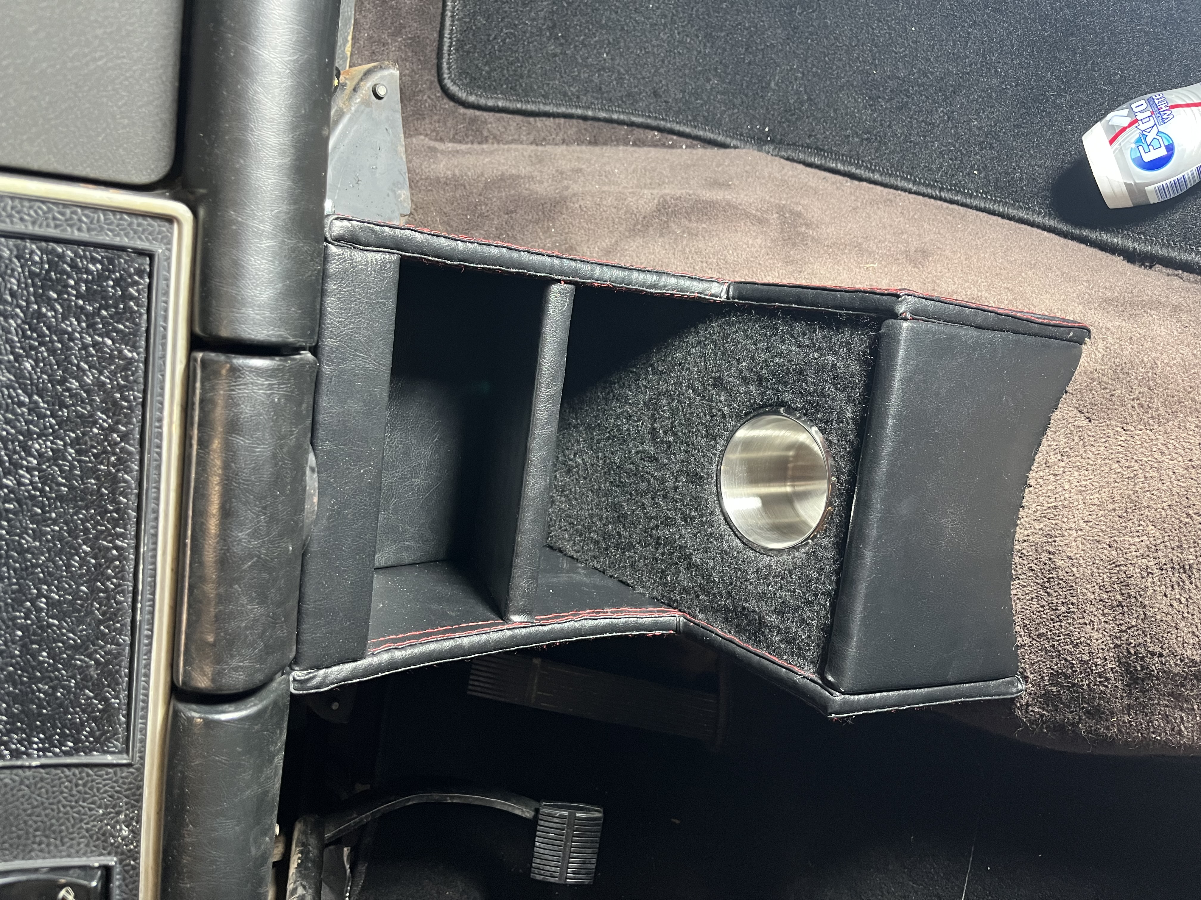

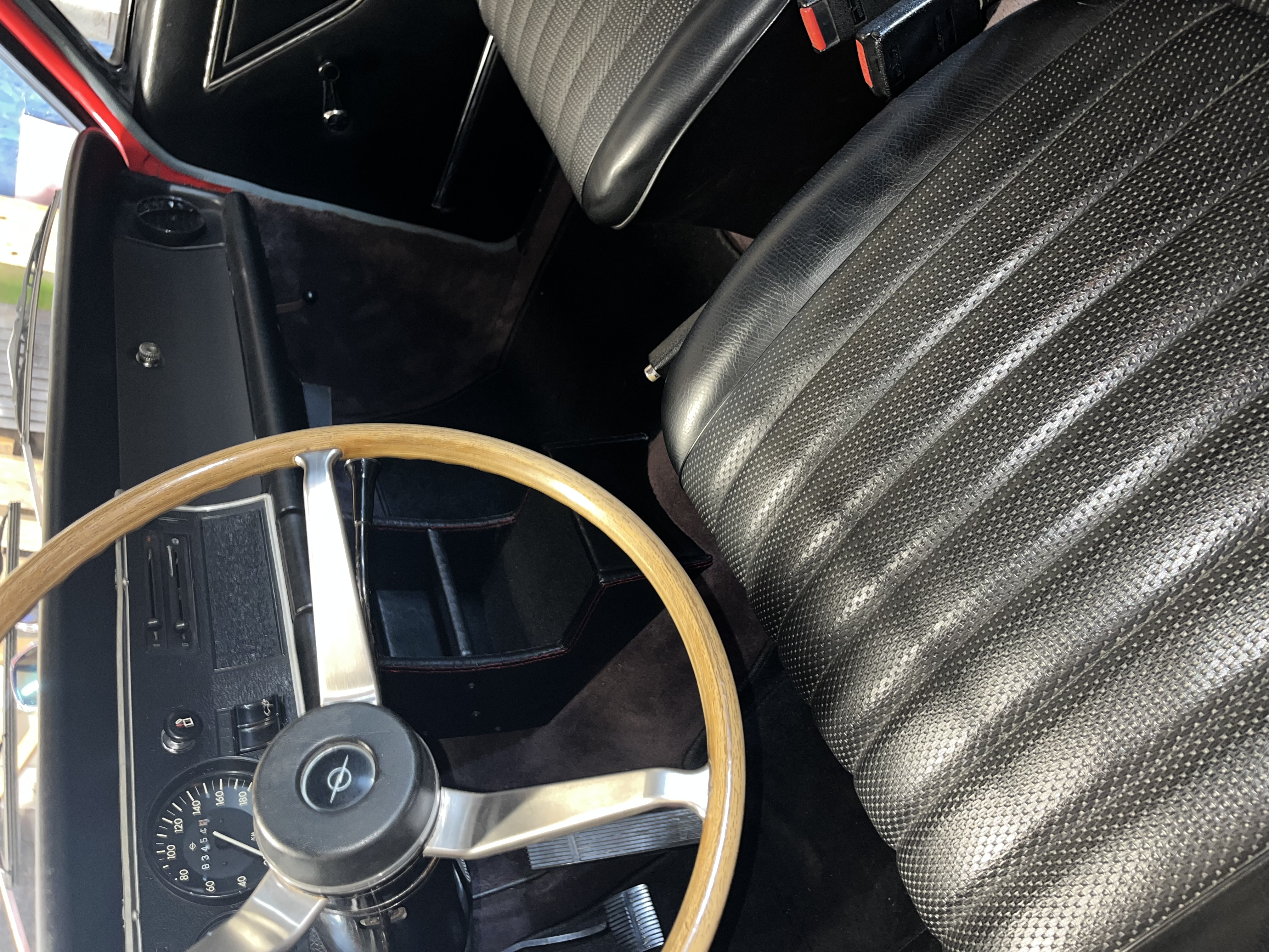

Stichsäge und Kunstleder, ich habs für mich so gelöst

Re: Ablage Mitteltunnel (vorn) bei Lenkradschaltung
Selbst gebaut Marcel?

Ja genau, erst ne Schablone aus Pappe erstellt und dann aus ner 1cm Mehrschichtplatte ausgeschnitten. Das Kunstleder von Hand zusammennähen hat ewig gedauert :)

Selber machen schockt einfach am meisten. Und wenn du das Teil jetzt gegen was Seltenes von der Stange tauschen könntest, würdest du es nicht tun. Allerdings muss man manchmal schon sehr leidensfähig sein.
AMORI81 hat geschrieben: 28.10.2024, 06:19 Das Kunstleder von Hand zusammennähen hat ewig gedauer😅
Respekt!
Nähte per Hand erstellt....HAMMA und sowas von gelungen.
Wie ist die fest gemacht?

Im Blech vom Armaturenträger waren kleine Löcher, da hab ichs mit zwei kleinen Winkeln verschaubt mit bissl Gummi dazwischen. Hält super.

the Brain hat geschrieben: 28.10.2024, 06:30 Nähte per Hand erstellt....HAMMA und sowas von gelungen.
spätestens da trennt sich die Spreu vom Weizen.... :lol:
gut geworden
Ehre wem Ehre gebührt. Die Löchssken sind für die Zusatzinstrumente wenn ichs recht besinne..

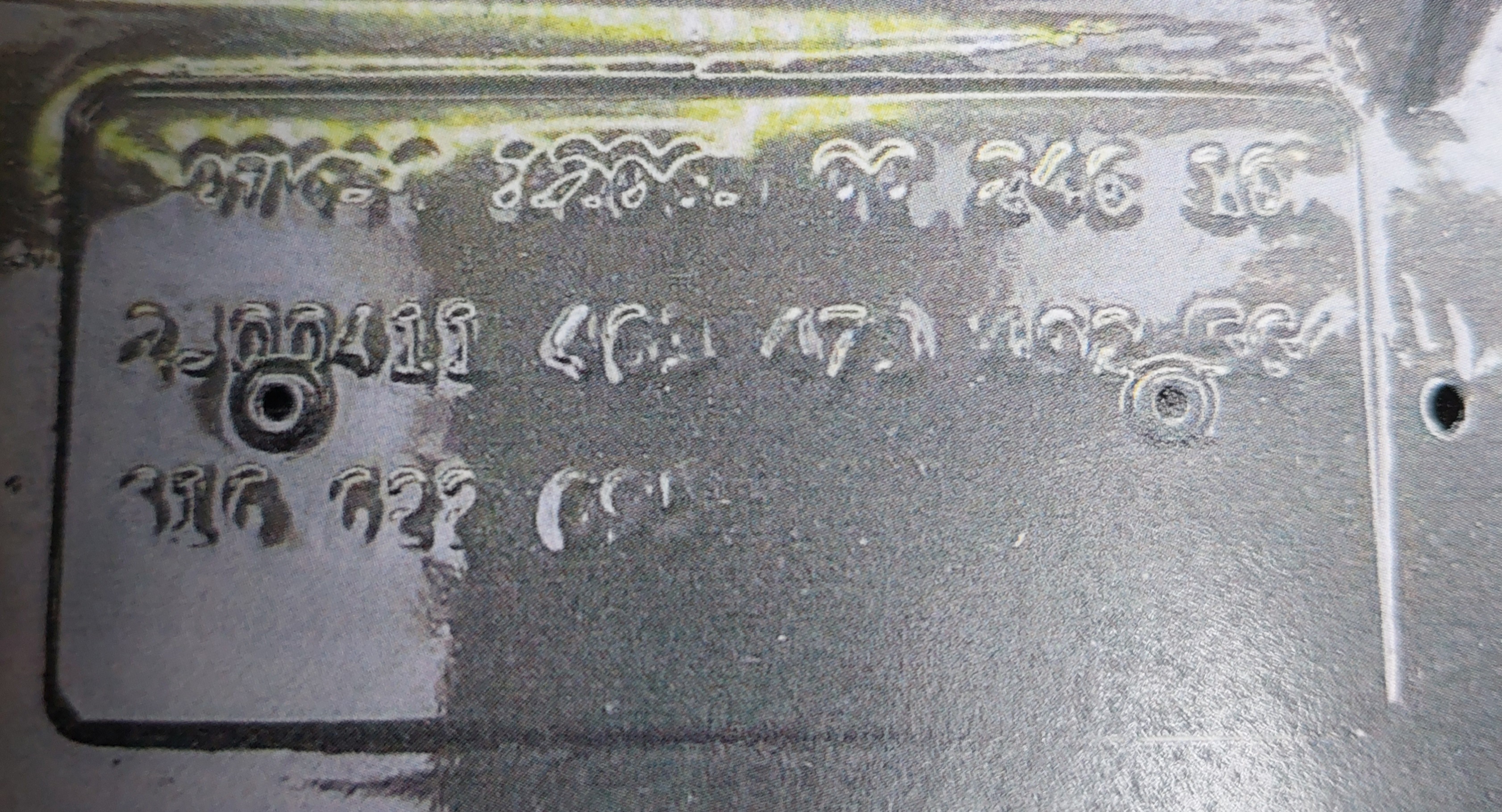

Hier mal ein Bild der Plakette.
Leider viel Lack drauf.
Vielleicht kannste damit was anfangen
Wenns keine Umstände macht kannste das mal ablesen. Die großen Zahlenkolonnen links in der ersten und zweiten Reihe sind erstmal nicht relevant. Farbe und Modellcode steht oben in der Mitte
12063?, SZ, Linkslenker Deutschland, 19S, LRA, Farbe daneben die Buchstaben. Vermutlich einfarbig.
Der Rest

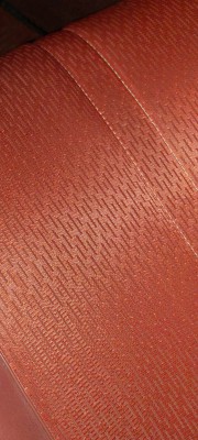

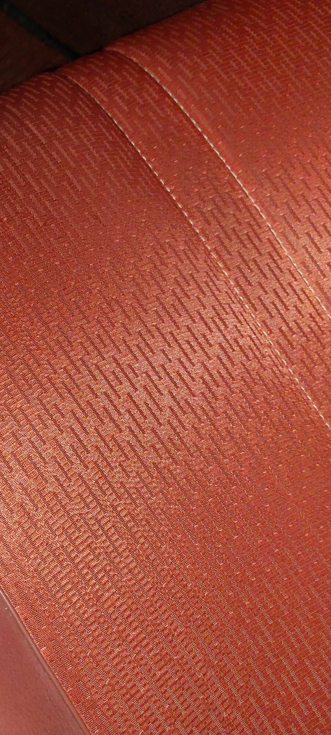

246 = Polstercode , 2 Stoff Rekord "L" Ausstattung, 4 Farbe Rot, 6 unter Umständen das Fischgrätmuster mit den eckigen Zierknöpfen. Hat die Ausstattung eckige Zierknöpfe in den Lehnen und oder sone Art Fischgrät Webmuster?
463 = Drehstromlichtmaschine 35A
473= 2 Hupen hinterm Kühlergrill, Doppelton, unterschiedliche Herzzahlen
492 = Ablagefach zwischen den Vordersitzen
564 = Heckscheibe heizbar
616 = Stahlkurbeldach
622 = Rekord: Weißwandreifen 6.40 – 13 (Limousinen)/6.40 S 13 (Coupé)
695 = Kühlsystem Dauerfüllung, Versandschutz bzw. Bereitstellungsgebühr
Ich würde gerne die Fgstnr sehen, gerne auch privat. Einfach nur um weiter zu spielen. Dabb kann man sich nen Reim auf die Farbe machen.
Das Ablagefach passt aus meiner Sicht immer noch nicht auf den Wellentunnel.

the Brain hat geschrieben: 28.10.2024, 17:47 Wenns keine Umstände macht kannste das mal ablesen. Die großen Zahlenkolonnen links in der ersten und zweiten Reihe sind erstmal nicht relevant. Farbe und Modellcode steht oben in der Mitte
Der Rest
Tolle Auflistung.Intressant.
Auto steht 15km weit weg.Vieleicht kann ich es von dem Foto besser entziffern.Fin möchte ich ungern weitergeben.
Kann dir aber sagen das er im Mai 1968 zugelassen wurde.

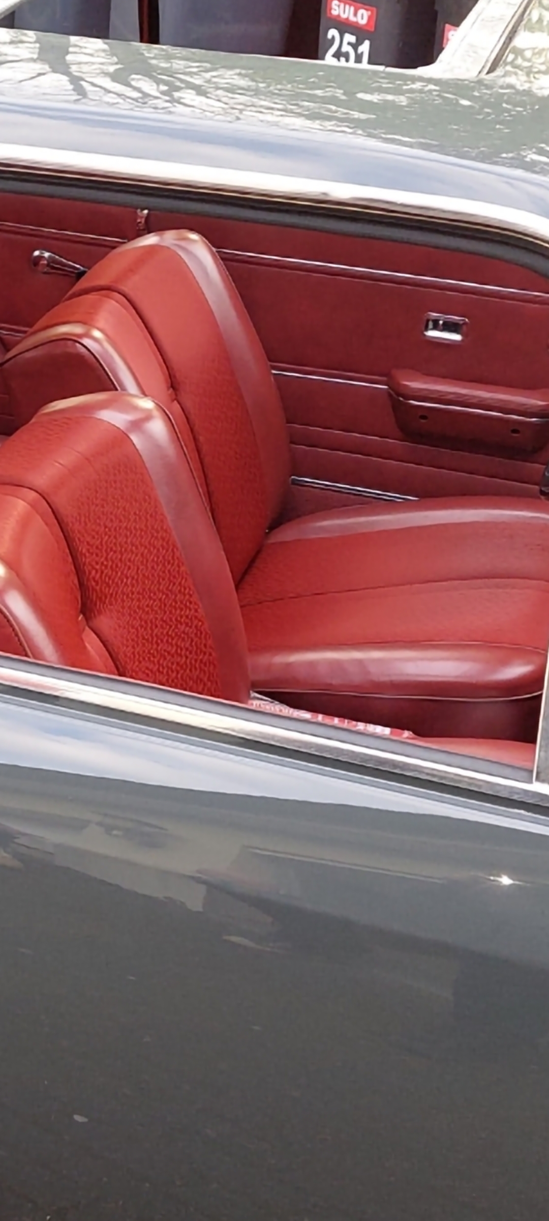

Hier noch Bilder der Innenausstattung.
