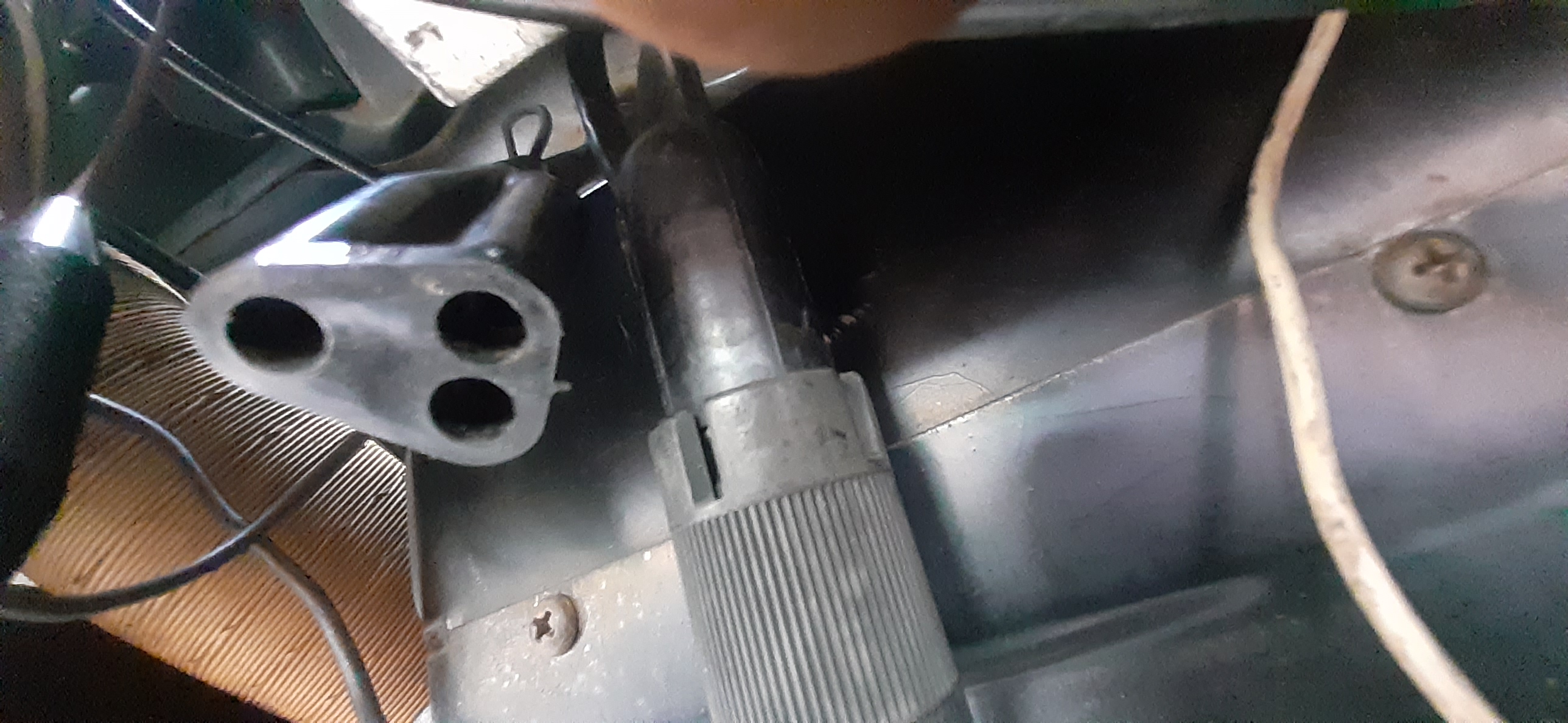

Armaturenbrett sitzt zum Glück wieder, Radio auch.
Kann mir jemand sagen was ich für einen Stecker für die Lautsprecher benötige?
Gruß Sven

Soll das erste Bild der LS Ausgang des Radios sein?
Egal, noch nie gesehen. Am originalen LS war nen ELA Stecker dran und parallel dazu kam der Strich-Punkt DIN Stecker in Mode. Wasn das fürn Hersteller vom Radio.

the Brain hat geschrieben: 21.08.2024, 22:22 Soll das erste Bild der LS Ausgang des Radios sein?
Ja

Ist das nen Stereo Radio?

Das sieht nach einem Grundig Weltklang aus den späten 60ern aus, der genaue Typ fällt mir gerade nicht ein. Möglicherweise ein 4500. Die hatten allerdings üblicherweise einen kleinen Schaltplan auf der Innenseite des oberen Gerätedeckels eingeklebt, auf welchem auch der Typ steht. Zum nachschauen müsste es allerdings wieder raus...
Anschließen kann man da in der Tat zwei Lautsprecher. Der mittige Pol wäre dann gemeinsames Minus, die beiden anderen Pole jeweils der Pluspol des betreffenden Lautsprechers. Die passenden Stecker für zwei Lautsprecher sind leider recht selten. Für einen einzelnen Lautsprecher gibt es noch was bei Königs:
https://www.koenigs-klassik-radios.de/e ... 31121_1591
Schlanke Bananenstecker könnten auch gehen, wenn es denn zwei Lautsprecher sein sollen. Ich habe es selbst allerdings noch nicht ausprobiert. Zwei von den verlinkten Steckern und bei einem dann den zweiten Pluspol aus dem Gehäuse fummeln würde sicherlich hinhauen.
Keine Wunder erwarten, das wäre mit zwei Lautsprechern eher so Doppel-Mono vom Klangbild her. Ist auch nachvollziehbar, das Gerät entstand einige Jahre bevor Radiosender überhaupt in Stereo ausgestrahlt haben. Würde mich wundern, wenn da bereits ein Stereo Dekoder an Bord wäre.

Die Pins sind 4x19mm, wenn ich das recht gelesen habe. Sollte also machbar sein.

Greaser hat geschrieben: 22.08.2024, 08:02 Das sieht nach einem Grundig Weltklang aus den späten 60ern aus, der genaue Typ fällt mir gerade nicht ein. Möglicherweise ein 4500. Die hatten allerdings üblicherweise einen kleinen Schaltplan auf der Innenseite des oberen Gerätedeckels eingeklebt, auf welchem auch der Typ steht. Zum nachschauen müsste es allerdings wieder raus...
Du kennst dich aus👌 Grundig Weltklang 4000
Danke
