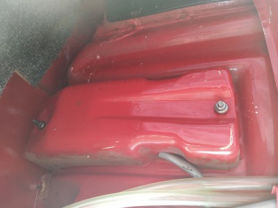

Von außen sieht das ganze so aus:

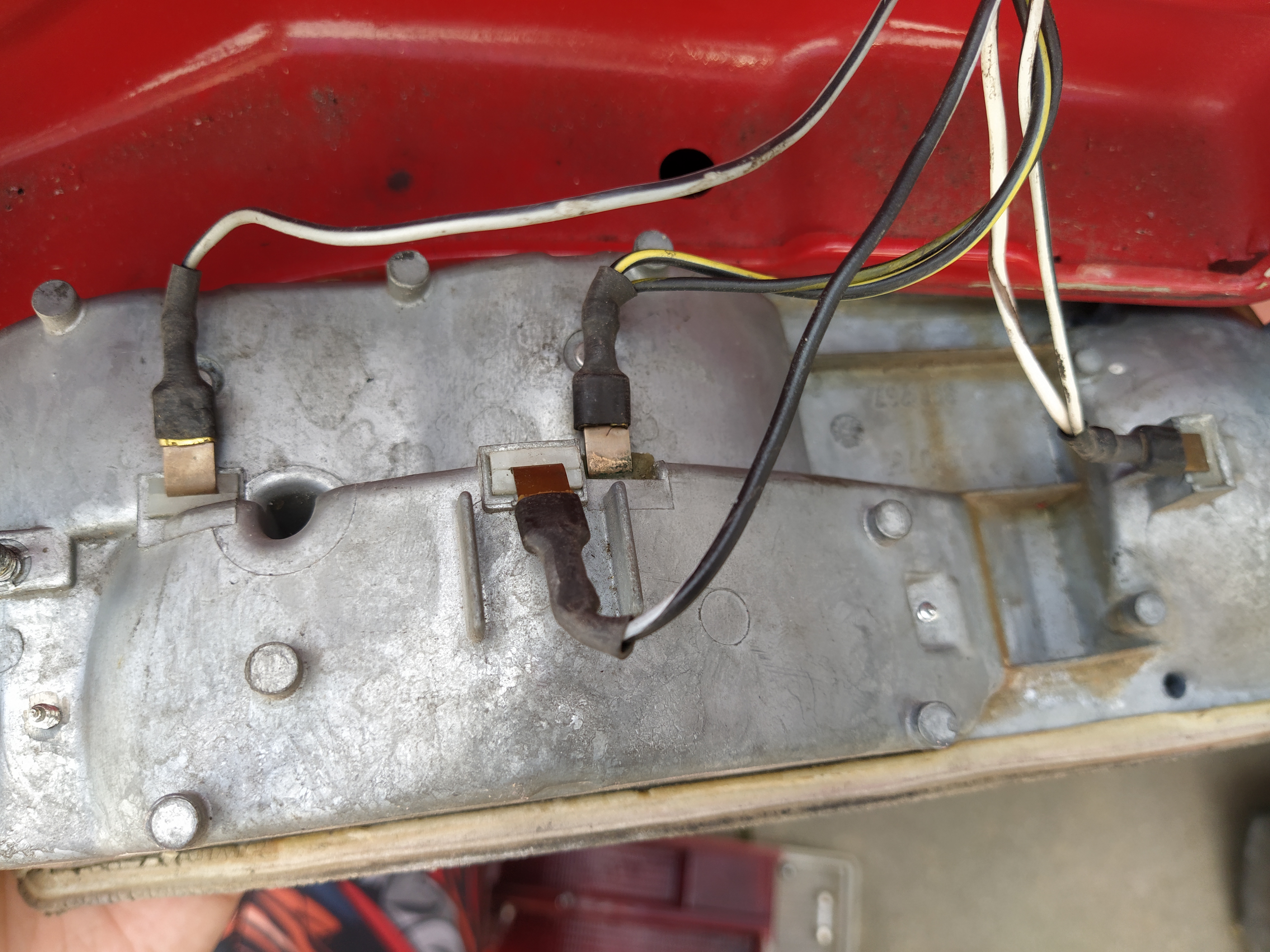

So sah die steckeinheit aus aus als ich sie raus genommen hab:

Re: Sicherung 7 und der Blinker
Perfekt.
Dann war der Masseschluß im Rücklicht.

Kannst ja mal versuchen, den Fehler zu finden. Irgendwo zwischen Blinkerkabel und Masse scheint es eine Verbindung geben zu haben. Eine Scheuerstelle oder bröselige Durchführung im Gehäuse.

Schein wohl so, augenscheinlich war alles ok.
Ich hab rechts auch die hella heckleuchte rein gepackt, damit es gleich ist und dann das korpus delikti erstmal in den keller gepackt ...hab grad nicht so wirklich bock gehabt die heckleuchte auseinander zu pfrimeln
Ich vermute das da aas weg gebröselt ist irgendwo
