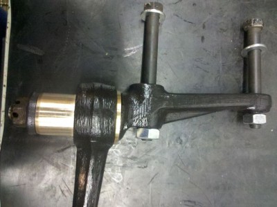

So, heute habe ich ihn mal von der Bühne runter gefahren und die Wanne meiner Frau drauf. Das ging schon mal einwandfrei ;).
Späßle, bin zum Einkaufen gefahren und zum Tanken. Heimwärts musste ich dann natürlich knapp 60 Minuten Überlandfahrt absolvieren. Nicht das zu wenig getestet wird ;). Was soll ich sagen, es ist so gut wie kein Spiel mehr vorhanden. Das Auto reagiert sofort. Die Rückstellung funktioniert einwandfrei. Auch bei höheren Geschwindigkeiten reagiert das Auto gut.
Inwieweit nun der spielfreie Umlenkhebel gegenüber bei mir mit rein spielt, weiß ich nicht. Ich bin diese originale Gummi Buchse noch nie gefahren.
Was man sich sparen kann, ist wie ich das Auto einen Meter vor und zurück zu schieben und die Räder optisch gerade aus zu stellen um dann das Lenkrad umzusetzen. Das funktioniert nicht, ist zu ungenau. Mein Lenkrad ist nun immer noch etwas schief. Man muss ein paar Meter gerade aus rollen, bis man sicher ist, dass das Fahrzeug gerade fährt, anhalten, nicht mehr lenken und Lenkrad umsetzen. Am besten auf einer ebenen Fläche. Das mache ich die Tage noch.

Was hast Du mit Deinem Umlenkhebel gemacht - hab ich irgendwie überlesen.
Gruß Andreas
Re: Lenkgetriebe überholen
Den Gummi Bumms raus, und dafür Rg7 Buchse rein. Gibt nix nach bzw die Repro Buchse ist eh total windig...
Beiträge: 15119
Seb hat mir zwei gedreht, weil ich mit der ersten nicht zufrieden war. Letztere ist nach meinen Messungen das absolut BESTE was man haben kann.
Die andere habe ich noch liegen und wenn Seb sein Okay gibt schicke ich euch die, kein Problem.
DAS ist der Löffel Butter mehr.
Das Problem ist, die Augen sind unterschiedlich und die Buchse schrumpft dann auch unterschiedlich innen. Der Stift hat dann halt mal mehr mal weniger Spiel in der Buchse. Das ist aber kein Problem denke ich. Der Stift liegt eh nur an 2 Punkten an wenn gelenkt wird. Ich glaube auch nicht, das die 2 oder 3 Hundertstel was am Spiel ändern am Lenkrad wenn ich mir die Gummi Buchse dagegen anschaue...

Vielleicht könnte Sebastian auch Überholungen der Umlenkhebel anbieten für Leute wie mich, die keine Möglichkeit haben, auf 1/100stel zu arbeiten.

Ich weiß schon wie sich ne gute original Lenkung anfühlt und vergleiche sicher nicht irgend sone Reprobuchse mit erster Liga.
Ich wollte halt den Löffel Butter mehr, den ich dank Seb bekommen habe.
Kannst die Buchse gerne haben Jörg, passt bei dir möglicherweise auch besser als bei mir.
Wenn das für Seb okay ist.

Brender hat geschrieben: 18.03.2023, 15:09 Das Problem ist, die Augen sind unterschiedlich und die Buchse schrumpft dann auch unterschiedlich innen. Der Stift hat dann halt mal mehr mal weniger Spiel in der Buchse. Das ist aber kein Problem denke ich. Der Stift liegt eh nur an 2 Punkten an wenn gelenkt wird. Ich glaube auch nicht, das die 2 oder 3 Hundertstel was am Spiel ändern am Lenkrad wenn ich mir die Gummi Buchse dagegen anschaue...
habe den unbestätigten Verdacht, dass Du den Rekord C in ein Präzisionsinstrument verwandeln willst :)
@the Brain falls Jörg die Buchse nicht abnimmt, würde ich mich als Abnehmer gerne anbieten, Metto.
Falls die je für Umme war, musst Du halt mit Sebastian vereinbaren, was sie kosten soll.
