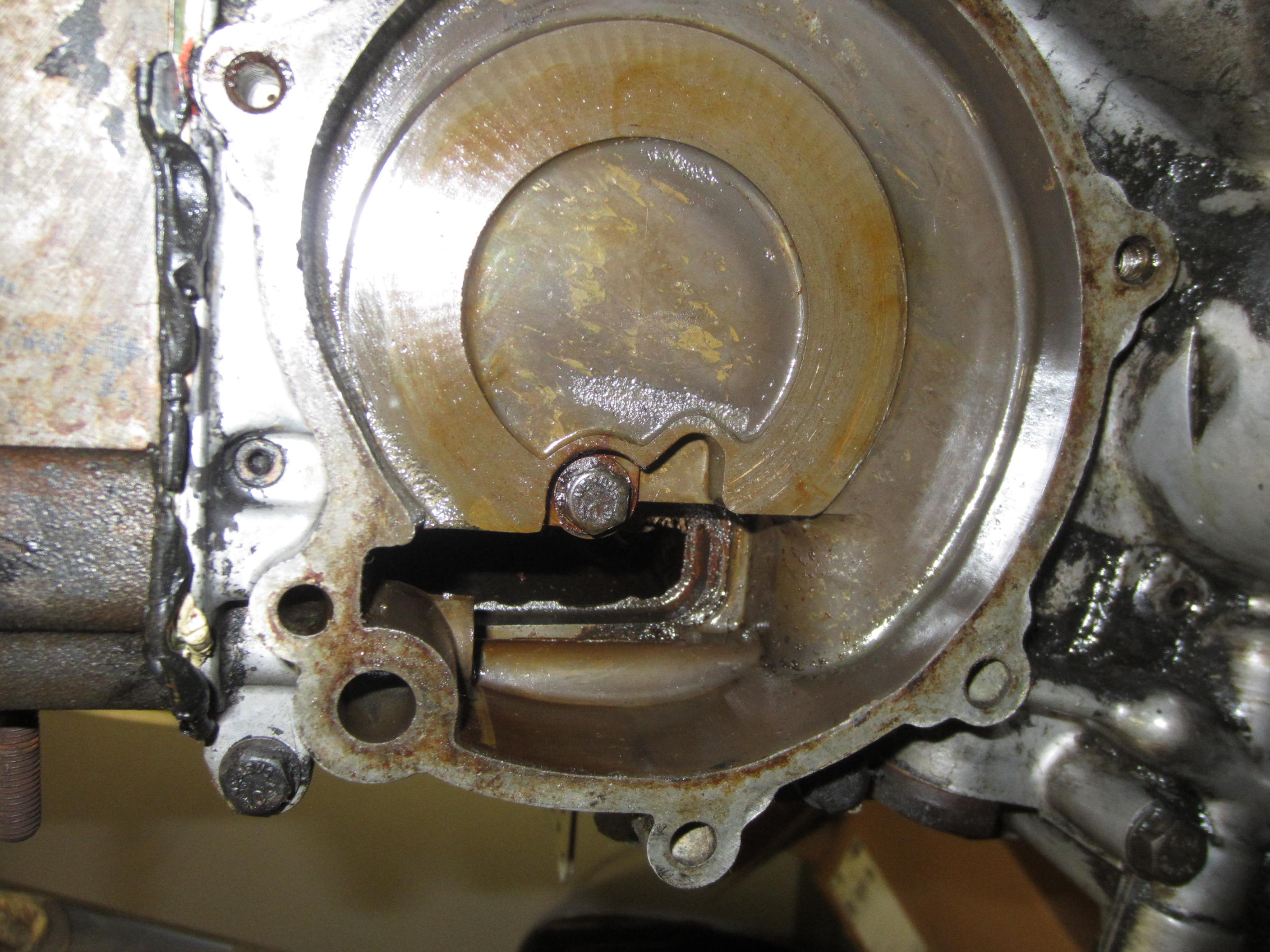

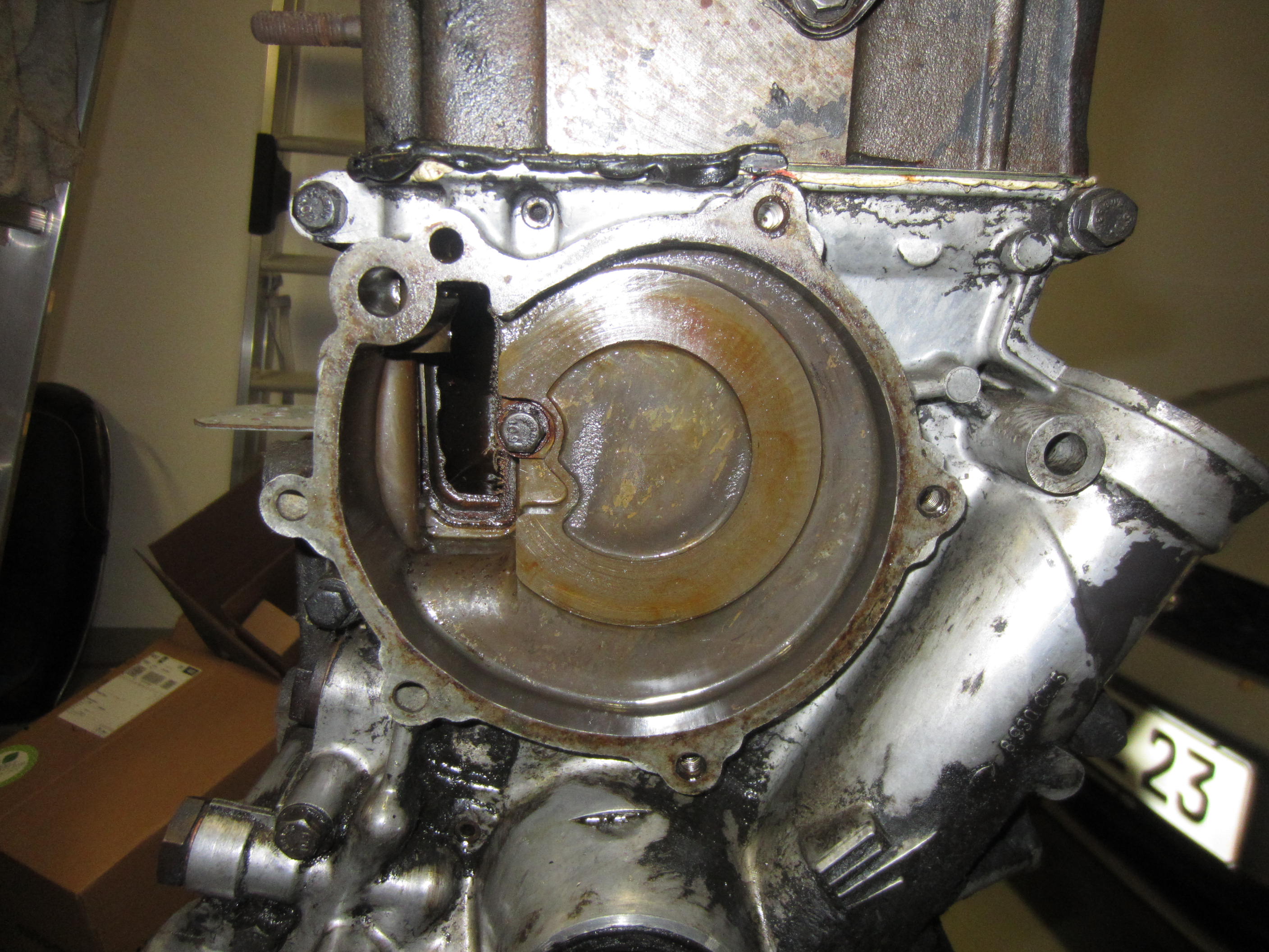

the Brain hat geschrieben: 15.11.2021, 19:35 Du hast nen Haarriss im Steuergehäuse.
Wo sonst treffen beide Pumpen aufeinander?
Jepp, das hätte ich auch gesagt. Ich habe damals beim Aufbau meines Motors drei verschiedene Steuergehäuse besorgt, bis endlich eins dabei war, was an dieser Stelle nicht zerfressen war.
(Ich habe es nicht hinbekommen, in das Bild reinzumalen. Ich meine aber den „Kanal“ von der Pumpe in den Block, und dort im speziellen die Dichtfläche. Ist halt Alu, in Kontakt mit Stahlschrauben und Eisenguss, umspült von Wasser…)

Druck sicher nicht. Aber ich kann mir vorstellen, dass die Temperaturdifferenz zwischen Wasser und „Öl“/ Luft im Bereich der Steuerkette zumindest temporär recht groß ist.
Flüssigmetall war damals auch mein Gedanke, aber ich bin auf Nummer sicher gegangen und hab lieber ein intaktes Gehäuse gesucht. Ich weiß halt nicht, wie das Flüssigmetall reagiert, wenn es schlimmstenfalls gleichzeitig mit Kühlwasser von der einen Seite und einem Öl-Luft-Gemisch auf der anderen mit der beschriebenen Temperaturdifferenz klar kommt…
Evtl das Ganze mit „Dichtol“ nach dem Feilen des Flüssigmetalls überziehen?

Achso. Mit Dichtol kannst du die Risse nicht entdecken, sehrwohl aber versuchen, abzudichten. Ich kenne es aus dem Vakuumbereich, um dort porositäten in Alubauteilen abzudichten - Funktioniert sehr gut.
Zum Riss-Suchen würde ich das hier nehmen
… wobei man da bei den druckguss-Teilen sicher vorsichtig sein muss. Meiner Erfahrung nach wird und wurde es bei den Automobilherstellern mit den Standzeiten von Druckgussformen nicht so genau genommen, wenn man sich die von der Form abgezeichneten Wärmerisse im Bauteil ansieht. Gerade VW ist da bei den Käfer-Motorgehäusen grauenhaft.
Die Risse sind dann zwar nur Optik, aber beim „Eindringtest“
Können sie dann doch möglicherweise einen falschen Eindruck hinterlassen…

Und zu deinem Bild: ja, es sieht wirklich danach aus, dass die undichte von der Dichtfläche herkommt, wie ich beschrieb.
Wenn du das Gehäuse abhast, schick doch mal ein Bild.
