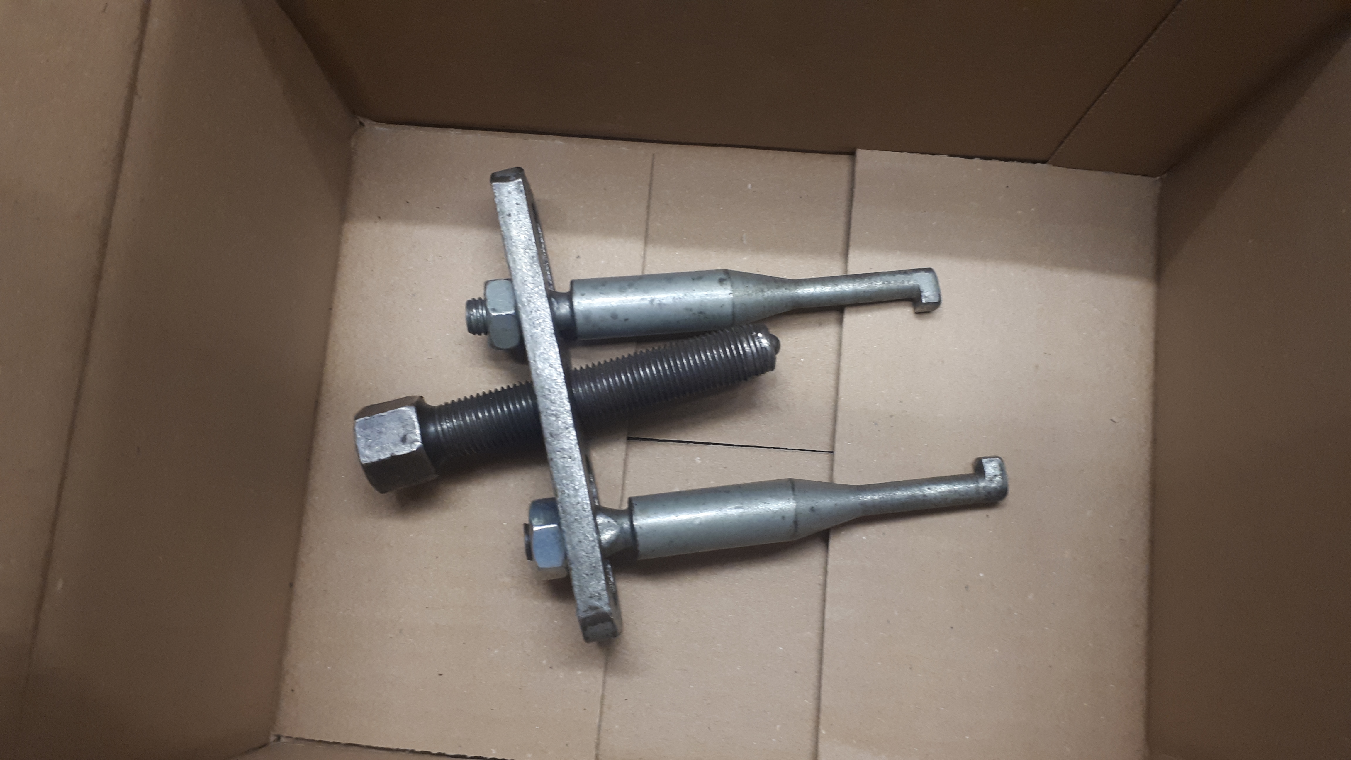

Und ich muss wohl doch ran. Der verrückte Meissner was schon aktiv :shock: : :shock: 8) 8) :lol: :lol:
Beiträge: 2241
Re: Lichthupe
Brender hat geschrieben: 29.05.2021, 11:55 Und ich muss wohl doch ran. Der verrückte Meissner was schon aktiv :shock: : :shock: 8) 8) :lol: :lol:
Bau dir den doch auf der Arbeit nach :wink:
Beiträge: 11910
Re: Lichthupe
Aber ganz sicher :wink: . Ich nicht aber der Stift :mrgreen:
