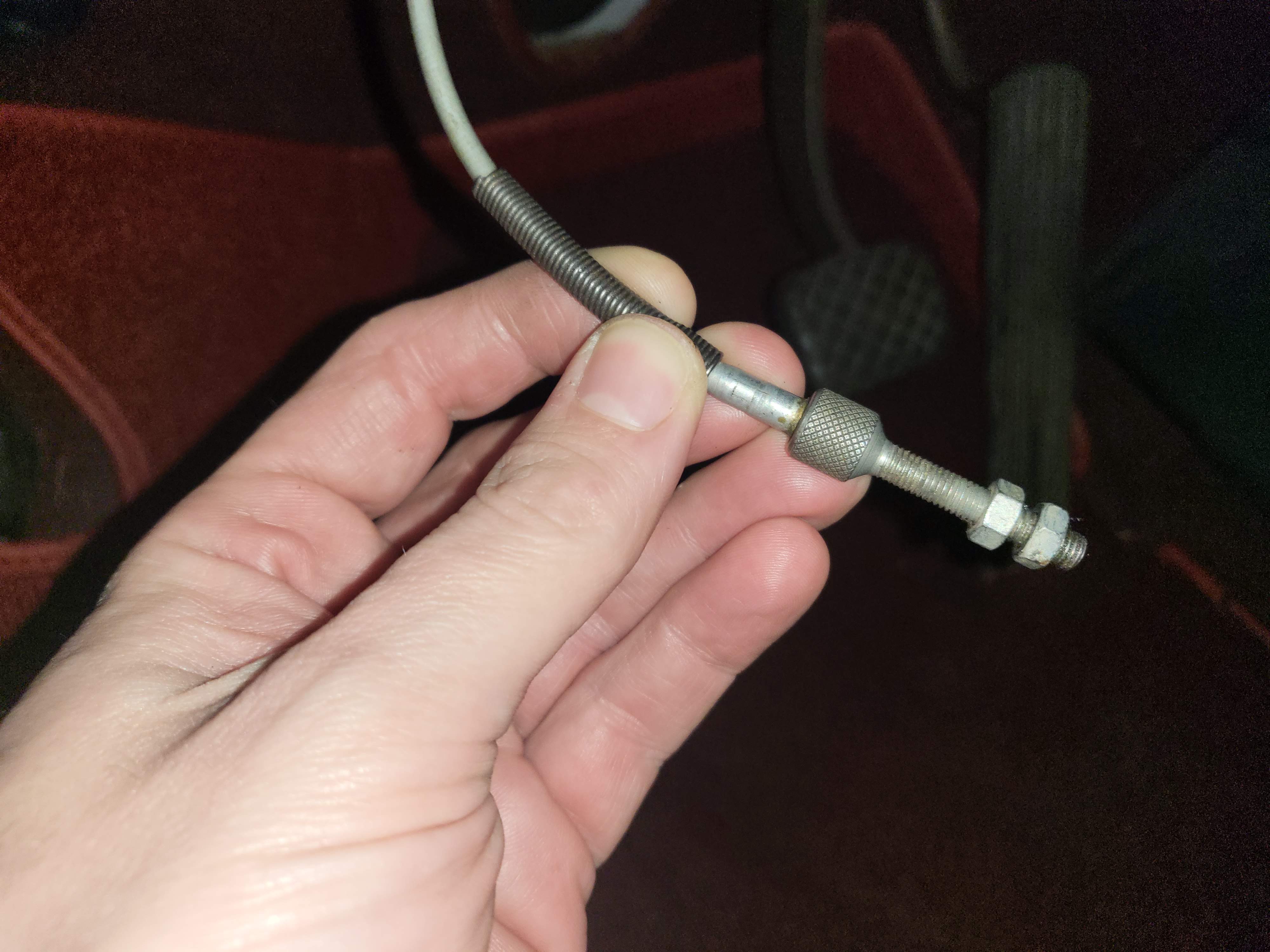

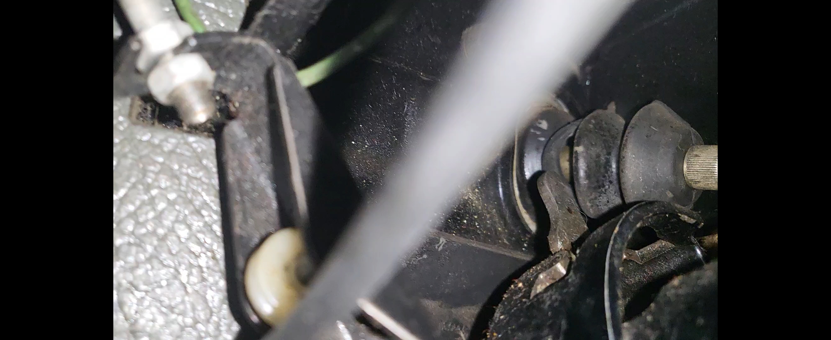

Ich habe mir die Stelle heute morgen mal richtig angesehen.
Umlenkrolle und der "Haken" sind ja da, auch die Tülle aber leider guckt keine Ende des dünnen Drahtes heraus.
Den habe ich aber noch, inkl des Teils der eingehakt wird.
Muss ich das Teil dann überhaupt aus dem Armaturenträger ausbauen oder kann ich den Zug unten aushaken, evtl die Tülle mit einer Abisolierzange aussen "öffnen" um an den Rest von Draht zu kommen und den dann mit etwas "verlängern"?
Viel Kraft wird ja nicht darauf wirken im Normalbetrieb!?
Jemand schon mal sowas gemacht?
Hatte online bei Matz eine Ganganzeige als Ersatz gesehen wo der Draht anscheinend auch nicht rausguckte, also muss man da ja irgendwie rankonmen!?

Kannst du da keinen neuen Bowdenzug einziehen?
Was vom Fahrrad? Bremsbowdenzug oder so.

Re: Ganganzeige Powerglide Automatik
Naja, genau das hab ich ja geschrieben, ob ich umgehen kann die ganze Armaturentafel auszubauen!?

Die Züge vom Fahrrad sind viiiieel zu dick. Ne Angelschnur geht wohl, habe ich hier glaub ich mal gelesen.

Amaturenbrett muss definitv raus, weil du die komplette Ganganzeige rauspopeln musst. Und fang nicht an da zu stückeln, das wird nix. Unterschätz die Zugkräfte auf dem Bowdenzug mal nicht...

Starrer Schaltzug von einer Shimano Kettenschaltung fällt mir jetzt spontan ein.dematerialisierer hat geschrieben: ↑14.11.2024, 11:22 Die Züge vom Fahrrad sind viiiieel zu dick. Ne Angelschnur geht wohl, habe ich hier glaub ich mal gelesen.

Da hab ich auch schon beides gelesen hier, nämlich wie gesagt, dass das was ganz dünnes sein muss und auch ruhig dünn sein kann weil ja keine richtigen Kräfte wirken.CoupéSince13 hat geschrieben: ↑14.11.2024, 11:28 Amaturenbrett muss definitv raus, weil du die komplette Ganganzeige rauspopeln musst. Und fang nicht an da zu stückeln, das wird nix. Unterschätz die Zugkräfte auf dem Bowdenzug mal nicht...
Ich hätte auch gesagt dass wenn man es mit der Originalschnur vergleicht, alles vom Fahrrad viel zu dick und starr ist.
Wenn das doch einer hinbekommen hat ohne den tacho auszubauen, gern melden.
Reissen tut das ganze meist vermutlich an der Umlenkrolle, oder?
Beste Grüße
Andreas

wirklich ärgerlich, hab das meiste von dem Teil in der Hand, man kommt sogar bis oben an das Ende und kann sogar die Schrauben erfühlen, aber rausbasteln wird so nicht gehen
Man müsste diesen Fahrradbremen-Klapperatismus doch irgendwie auseinanderbauen können. Ansonsten bin ich halbwegs geneigt tatsächlich die Tülle irgendwo in der Mitte bzw. wo sie halbwegs gerade verläuft zu "trennen" ohne den Draht innen zu beschädigen, aber das ist natürlich alles gepfusche.
Der Draht der am Haken noch dran ist geht tatsächlich etwa bis zu der Umlenkrolle, da wird das ganze wohl gerissen sein damals.
Glaub das Vernünftigste (aber das muss ja nicht heißen, dass es auch gut oder richtig ist^^) wäre, zu warten bis irgendwelche Birnchen im Tacho nicht mehr gehen oder so und dann gleich ein paar Fliegen mit einer Klappe zu schlagen wenn der Tacho schon mal freigelegt wird...
Wenn sonst noch jemand eine Idee hat wie man das ganze ohne Ausbau "flicken" könnte, nur zu
