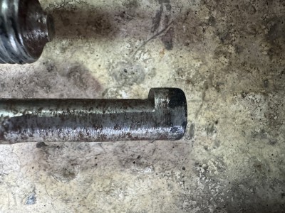

the Brain hat geschrieben: 02.11.2024, 14:23 Gibts Bilder im Netz Andreas. In die Langlöcher kommen zwei Haken und dann in ne Traverse eingehangen. Google einfach mal. Schwer zu beschreiben aber das war schon immer Fuck bei den Karren.
Sehe überall diese Abzieher mit den kleinen Haken.
Die Gewinde kann ich nicht verwenden?
In die Langlöcher bekommt man aber ja auch was gebautes rein denke ich.
Danke fürs Angebot mit dem leihen, geil wäre aber natürlich wenn ich das heute noch auseinander und dann Bestenfalls wieder zusammen bekomme :?
Basteln ist ganz einfach, ich habe alles von dem Sechskant der Schrauben am Schleifstein weggeschliffen, was da nicht hingehört. :mrgreen:
Re: Lenkrad ausbauen
Das ist ne starre Lenksäule Jungs, da wäre ich zumindest vorsichtig da was reinfallen zu lassen.
Beie Sicherheitssäule könnte ich mir das eher vorstellen. Ich habe mir auch irgendwann mal son Abzieher gegönnt. Musste ich auch anpassen, warum auch immer.
Die vorhandenen Gewinde sind ungeeignet. Was ist das, M4 um die Hupwippe zu fixieren?
Egal, auf der Scheiße kann mächtig Zunder sein. Das ist so richtig Fick und Fack wenns wer bombastisch angeballert hat und das auch noch 30 Jahre her ist.
Ich habe in BB das Lenkrad spielfrei angezogen, Maximal zärtlich, halt das was die Fünfloch Sicherungsschraube hergibt. Das geht, hoffentlich, mit zwei Knien und nem zärtlichen Schlag auf den Lenkkranz wieder los. Hoffentlich......... :mrgreen:

Ich hab auch so einen selbstgebauten Abzieher. Bisher ging noch kein Lenkrad bei mir damit ab. Der Abzieher hat richtige Metallstückchen aus der Nabe rausgezogen aber das Lenkrad saß bombenfest. Ich habe dann wie immer mit den Knien gegengehalten und ein kurzer kräftiger Schlag mit Fäustel und Aluminiumstab auf die Lenkspindel lösten das Problem.

Meins saß auch sehr fest, ist aber ohne Schläge und Beschädigungen abgegangen. Ich habe aber auch darauf geachtet, dass der Abzieher kaum Spiel in dem ovalen Loch hat.

Wichtig ist die Länge der äußeren Haken,am besten sind die auch mit gewinde zum verstellen.
Beides Tom,
Country und Western. Das mit der Lenksäule zärtlich einen mitgeben geht bei der Starren nicht. Und bei der Sicherheit würde ich immer die Lenkstange in der Kupplung lösen weil sonst die Gefahr besteht die Abreißplastewasweißich wies heißt zu killen. So kann die Lenkstange dann nach vorne weg. Mittlerweile setze ich den Abzieher an, Maggi drauf, Knie und linke Hand ans Volant und mit nem kernigen Rumms auf den Abzieher mittig klopfen. FICKFACK bleibts trotzdem.
