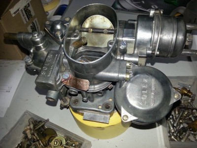

hatte bisschen viel arbeit, darum 2 tage fast pause....
aber hab heute mal den vergaser fertig gemacht

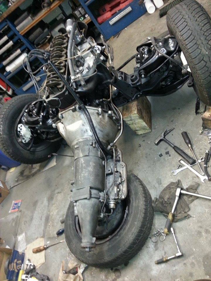

heut getriebe fertig gemacht, neue dichtungen, neue simmeringe, filter...
und leider ein problem :-(
wir haben ewig probiert und kriegen es einfach nicht an den motor
der wandler wurde mit übernommen vom alten motor mit dem getriebe (vorher 19s, nun 19sh), aber es fehlt der letzte cm
dass es in die nut rein muss beim wandler ist klar, und wirklich 100e male rumprobiert, aber es geht einfach nicht komplett rein :-(
weiss einer rat?
morgen werde ich wohl den wandler mal versuchen direkt ins getriebe zu machen, dann getriebe drauf und dann erst wandler anschrauben (irgendwie)

Das Getriebe hat eine Öffnung unten genau aus dem Grund der Wandlermontage. Wenn der komplett eingefahren ist ins Getriebe bleibt auch ein Spalt zum Anlasserkranz. Dann musste den Motor an der Riemenscheibe weiterdrehen und die Schrauben reihum anballern. Wenn du das originale THM aus der Zeit hast ist das ein kleiner Blechdeckel, spätere Getriebe haben ein etwas versetztes Loch mit einem Gummideckel, dient aber immer zur Montage.
Aber auch so ists manchmal ein Geduldsspiel den Wandler ins Getriebe zu bekommen.

immer zuerst Wandler ans Getriebe montieren, dann beide zusammen an den Motor!

bekam noch gesagt das pilotlager müsste ich auch ersetzen (leider noch kein plan wie....), weil am neuen motor vorher ein schaltgetriebe dran war...
aber das mit dem kleinen fenster unten, und wandler direkt an getriebe erstmal dran macht für mich schon sinn, hatte ich heut sowieso vor

lol, das Pilotlager muss raus, sonst geht der Wandler nicht in die KW...

lol ist gut... woher wissen wenn man nie damit zu tun hatte
also kommt dann auch kein anderes pilotlager hin, einfach nur rausnehmen?
Re: meine arbeiten derzeit
Ja, entfernen.
Ein Wandler braucht keine Führung.

einfach rausnehmen ist nicht immer leicht
ich mache das voll mit Fett und treibe es mit den Kupplungsdorn raus

Der Wandler geht niemals bis in die Kurbelwelle. Auf die Kurbelwelle kommt die Mittenzentrierung und dann der Anlasserkranz und ich sehe keinerlei Gründe das Pilotlager zu ziehen. Zumindest habe ich in 25 Jahren das niemals getan.

der wandler steht ca. 1-1,2 cm tief in die kurbelwelle hinein, das war auch genau der spalt der (logischerweise) blieb und es deshalb nicht dran ging...
man muss nur nicht das gesamte pilotlager entfernen, es reicht die innerein davon rauszunehmen, der äussere ring kann drin bleiben... da der wandler dann genug luft hat
getriebe ist nun dran
