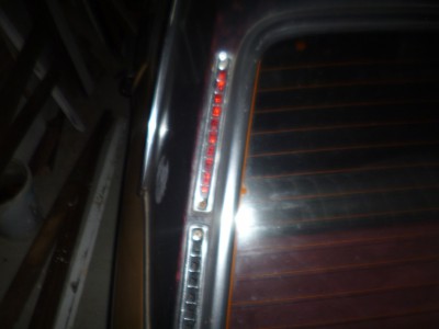

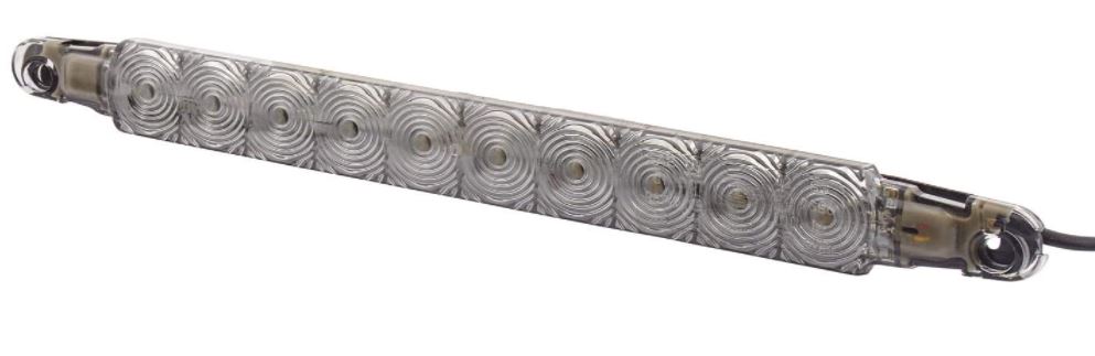

Ich hab´s mal wieder gut gemeint und meinem WoWa ein drittes Bremslicht spendiert.
Mit E-Zeichen, von Hella, LED.
Leider ist beim Testen aufgefallen, dass bei den WoWaBremslichtern von den 12V nur noch 9 ankommen.....das reicht genau, um die LEDs zum Glimmen zu bringen....Leuchten tut da nix mehr....
Also muss ein Spannungswandler her....gibt´s bei Reichelt für nur wenige € - und funktioniert prächtig: Aus den 9V macht der wieder 12V!!

DAS sieht ja klasse aus.....schön unsichtbar im Hellen - aber im Dunkeln volle Leuchtkraft..... :icon_daumen_01 - solche Spielereien mag ich
Was sagt die StVO dazu?

hat bis jetzt niemanden gestörrt 8)
kanne hat geschrieben: 21.06.2021, 20:46 hat bis jetzt niemanden gestörrt 8)
warum auch...ist ja orig. Steinmetz :lol:

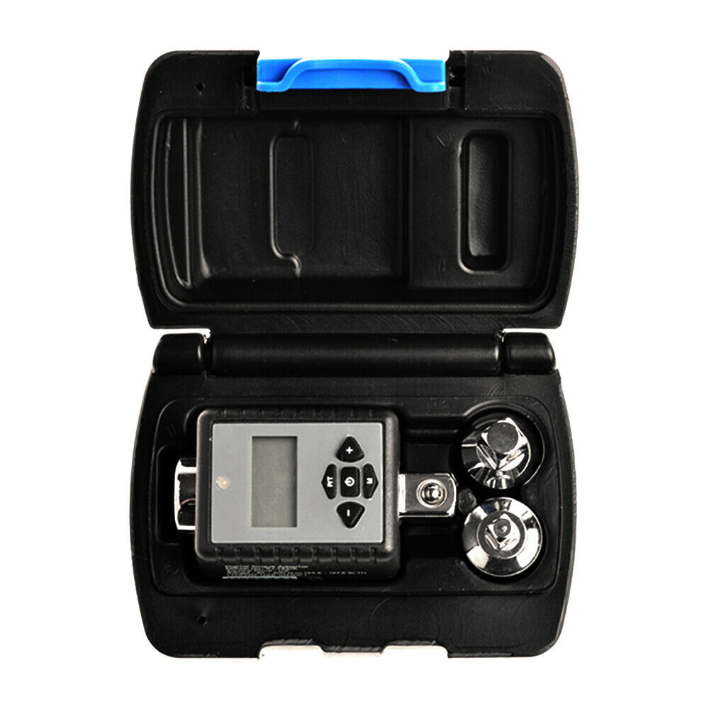

Neues Spielzeug:
Digitaler Drehmomentadapter - wollt ich schon immer haben - für die Stellen wo ein normaler Drehmomentschlüssel zu lang ist.
Einstellbereich 2-200 Nm - und für mich wichtig: geht rechts und linksrum
Hab grad mal mit versch. Drehmomentschlüsseln zur Kontrolle rumprobiert - bin angenehm überrascht :D
Vor allem ist das Ding schön klein (ungefähr so lang wie ne kleine 1/2" Verlängerung)
