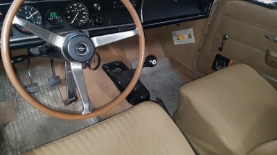

Heute hab ich die Wasserpumpe erneuert, alle Filter und Betriebsmittel neu und habe mir einen Schaltknauf aus einer Billardkugel gebaut .
Zündung alled erneuert und eingestellt .
Ausserdem war der Vergaser lose, erst ma angezogen.
Jetz läuft der Motor, dafür brummt nu irgendwat beim fahren.
Wird stärker je schneller ich werde.
Denk ma Radlager oder so.
Hoffe ja nich ne Achse.
