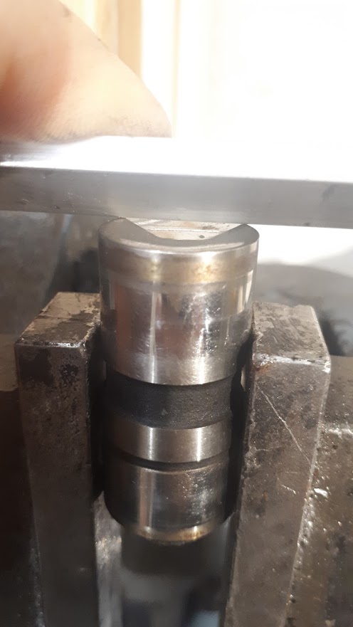

Es ist unglaublich wie sehr man die Wartung vernachlässigen, und den Motor raus aus jeglicher Toleranz fahren kann und dennoch läuft das Eisenschwein :mrgreen: . Das sind mehrere Millimeter. Unfassbar...
