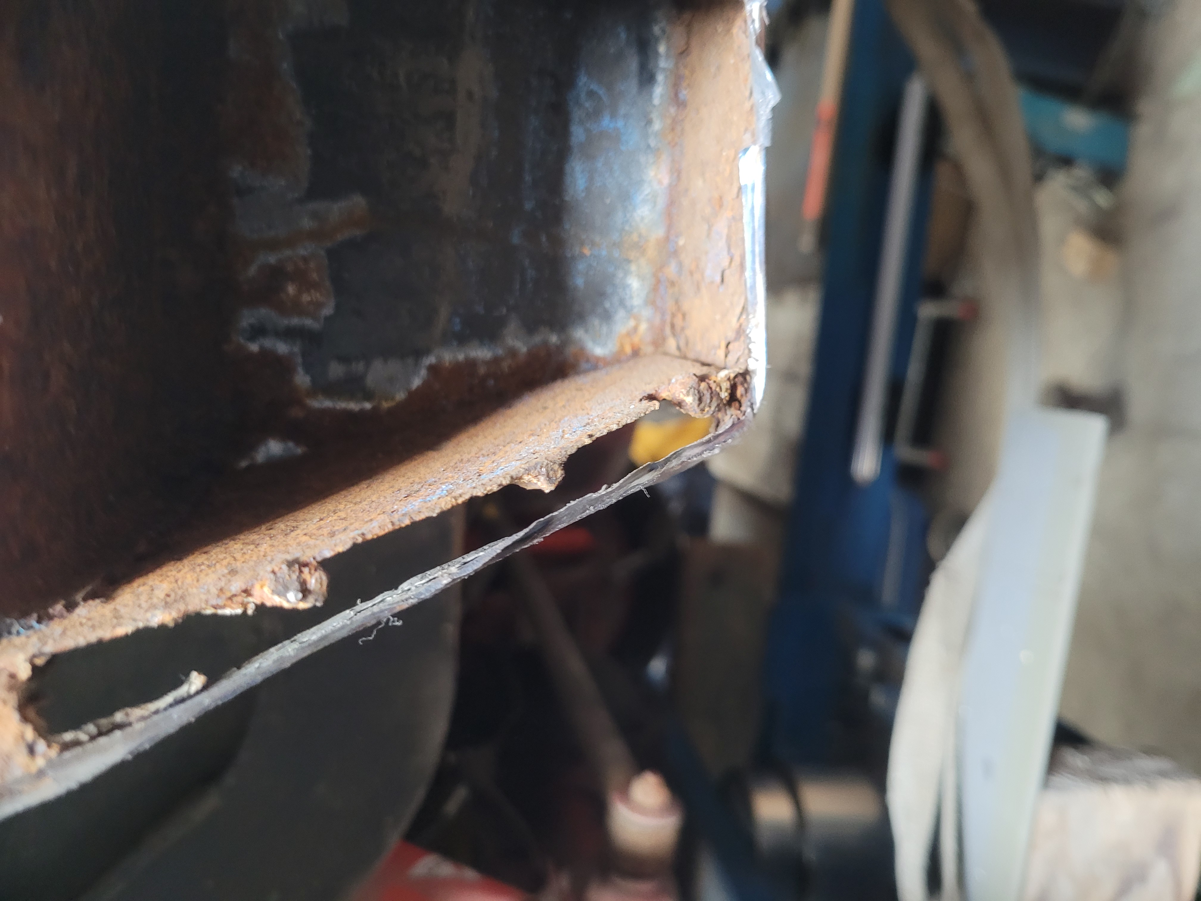

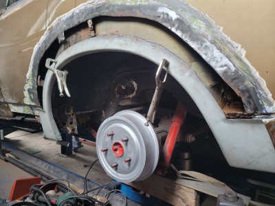

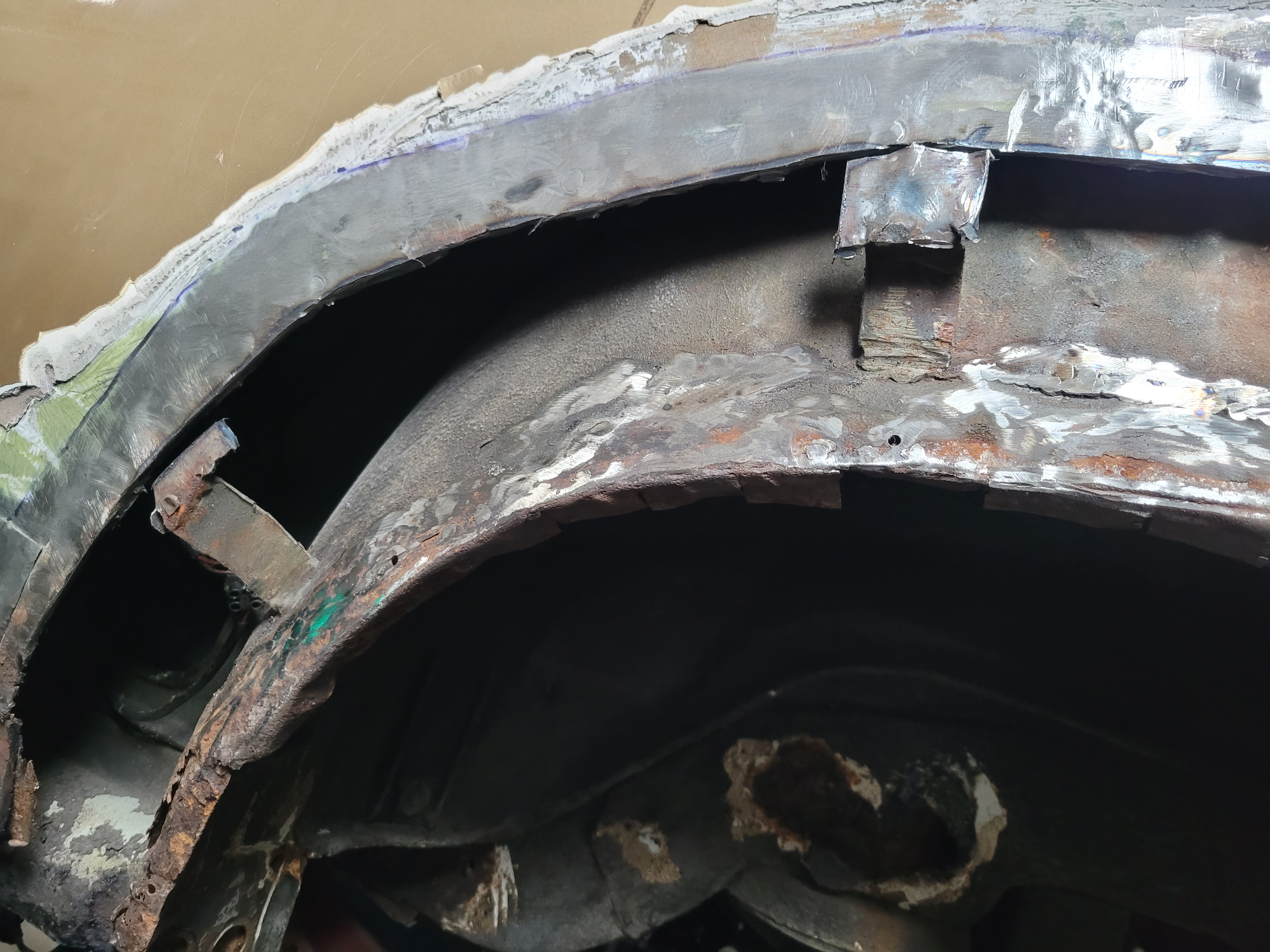

ich hab mich gestern mal wieder an dem Radlauf vom Comodore ausgelassen und weitere Rost rausgeschnitten.
Dabei sind mir 2 merkwürdige Halter aufgefallen.
Ich glaube nicht das die Original sind , aber vielleicht hat ja einer der "alten Hasen" ne Info dazu !?
das die Halter !?
das die Halter !?
dieser Spalt war einfach nur mit Dichtmasse zugeschmiert und Alibischweispunkte draufgesetzt
ein Reppblech geopfert
für die Kante vom Radlauf
schon mal ein Abdeckblech für den Einstig angefertigt

Glaube das zumindest der obere Halter original ist, da war doch irgendwas das man deswegen die hinteren Läufe nicht richtig ziehen kann. Ist allerdings alles null Fachwissen.
Beiträge: 3044
Re: Hallo erstmal!
Die Repbleche sind Überziehbleche. Sie haben also ein Übermaß. Nimmt man ein Repblech für die Radlaufkante des Innenkotflügels her, der schon sowieso kleiner als der Original Radlauf ist, hat man den Überzieher über den Überzieher zu stülpen. Ist etwa so, als wenn du 2 Jeans übereinander ziehst. Aber irgendwie wirds schon klappen.
