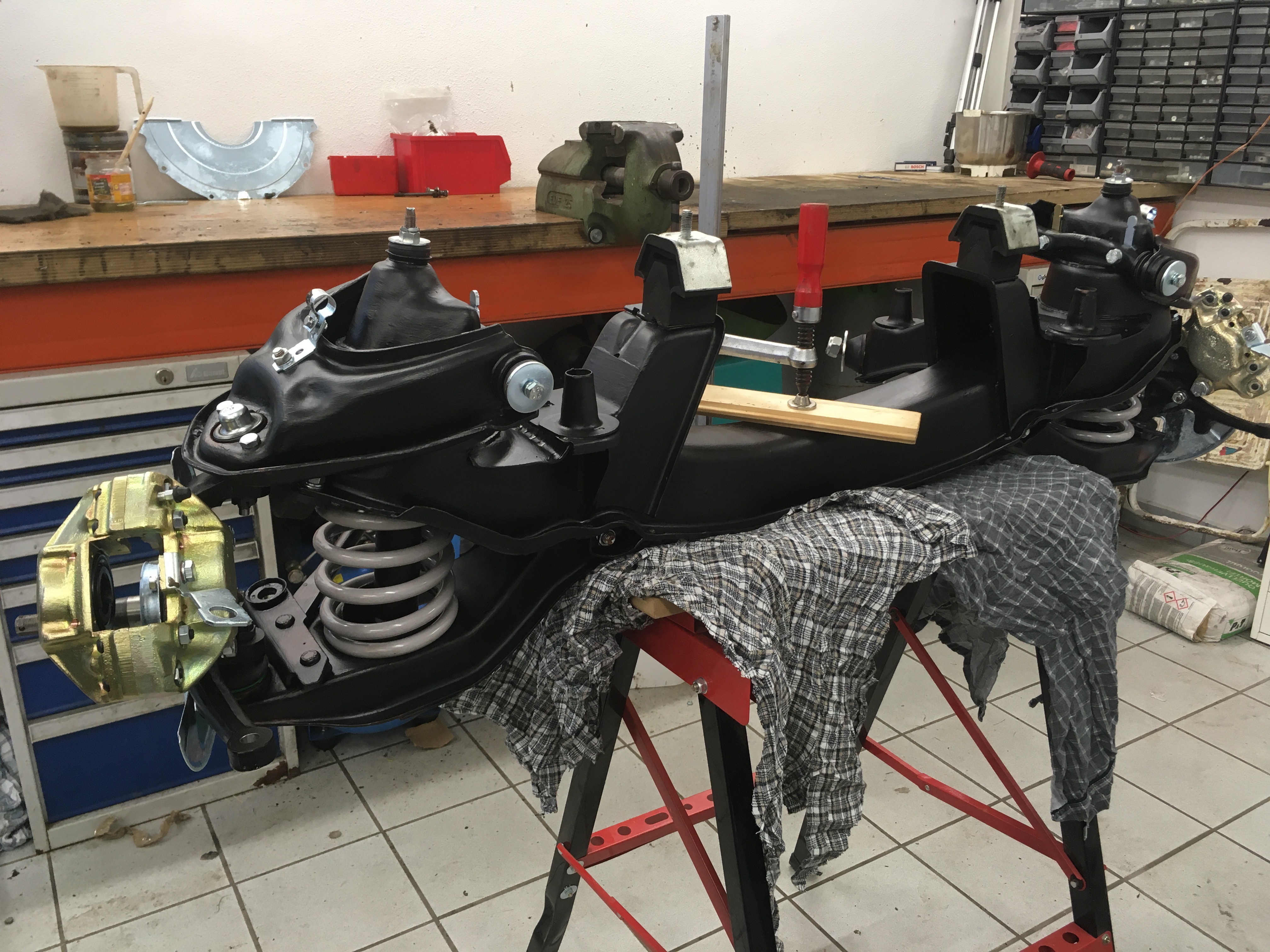

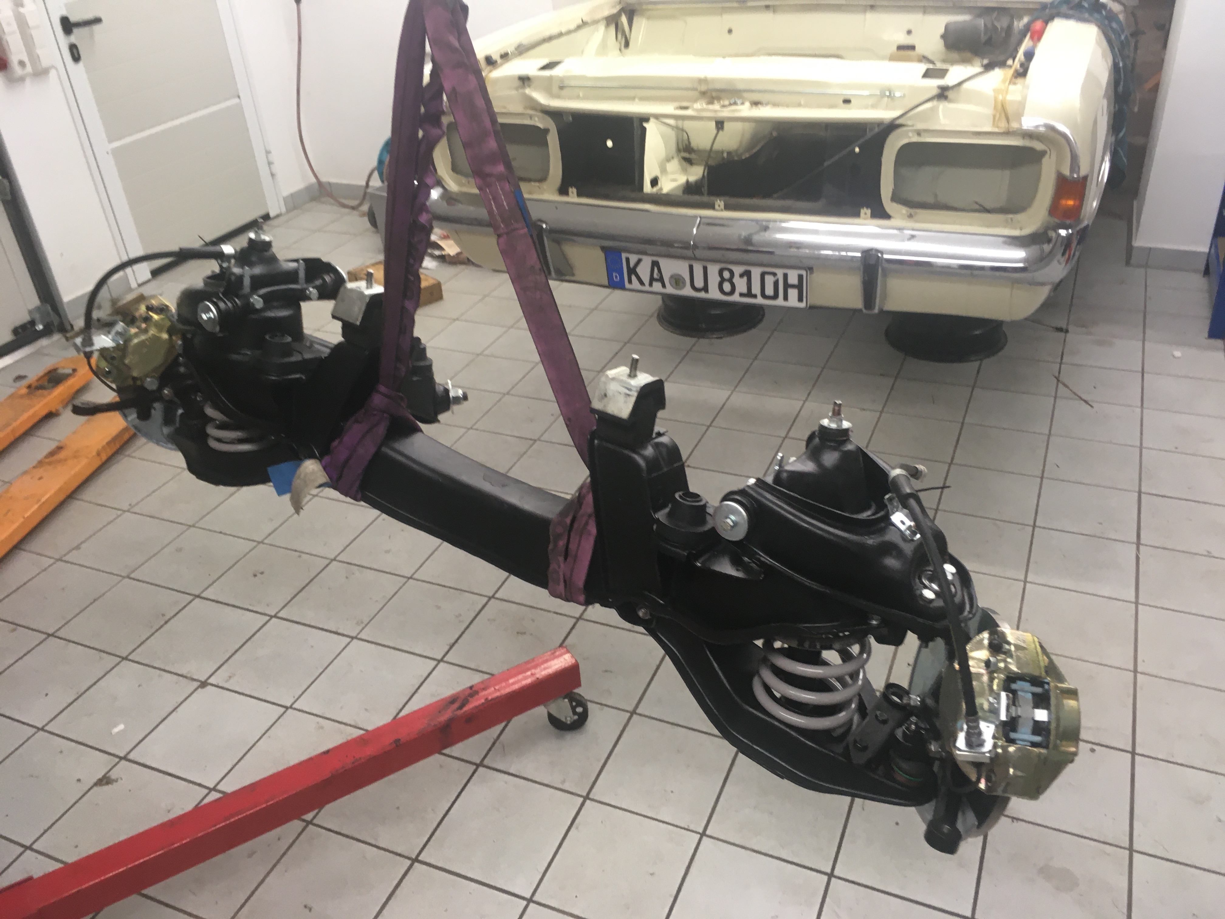

Heute Projekt Vorderachse abgeschlossen
Alles hübsch gemacht
Vorbereitungen laufen
Und rollt wieder :D
Ich bin ja eigentlich ein NOS Teilefetischist, aber Fahrwerksbuchsen sind wirklich keine mehr aufzutreiben, habe jetzt ca. 2 Jahre danach gesucht. Naja, mal schauen wie lange die Repros halten.

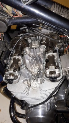

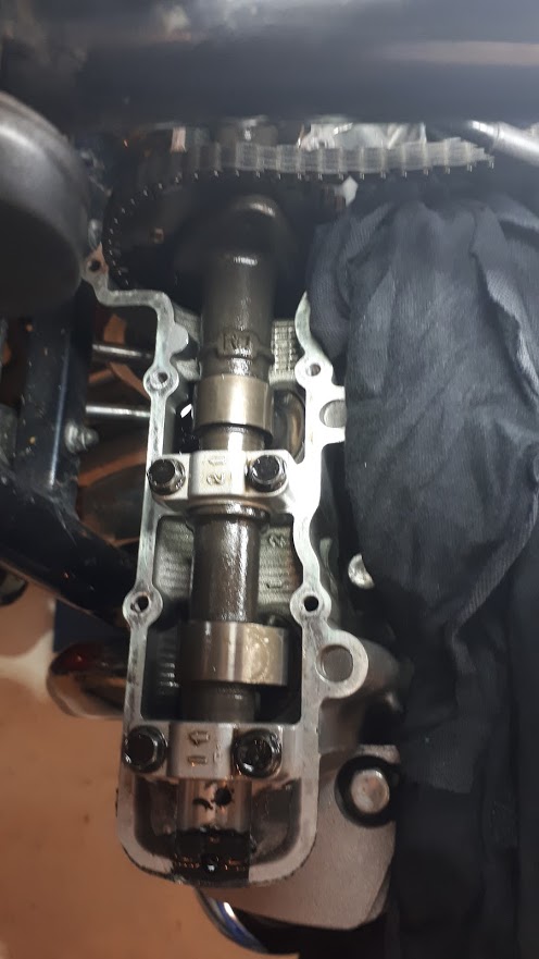

Die doofen Japaner. Ventile bei meinem Moped eingestellt. Shims zur Einstellung der Ventile liegen unter der Nockenwelle. Bedeutet Kettenspanner raus, dann Nockenwelle raus, Tassenstößel raus, Beilagscheibe messen, tauschen, alles wieder zusammen bauen und wenn es nicht passt von vorne :roll: :lol: . Steuerzeiten lassen sich beschissen machen da die Nockenwelle beim Einbau nach unten "geschraubt" wird durch die Ventilfedern. Ich hab die Welle sicherlich 3 mal fest machen und wieder korrigieren müssen bis die Steuerzeiten auf beiden Wellen passten. Zum Kotzen....

Joa stimmt. Gibt es schon länger. Scheiße bleibt es dennoch :roll: . Mir gefällt sie halt und fährt sich gut. Dafür nehme ich diesen seelische Schmerz auf mich :wink:

Ähem....was fürn Mopped ist das??? Ich kenn das von den alten XJ von Yamaha, da gibt es ein spezielles Einstellwerkzeug (sieht total seltsam aus) mit dem jeweils ein Ventil auf offen fixiert wird, dann lassen sich die Shims problemlos wechseln....

also Ventil fixieren, Kurbelwelle weiterdrehen bis der entsprechende Nocken 180 Grad gegenübersteht, Pinzette, Shim wechseln und gut. Shims find ich total geil, an meinen K100/1100 von BMW musste das Spiel so gut wie nie nachjustiert werden, auch bei Laufleistungen von > 100000 km. Auf 100000 2-3 Shims gewechselt, sonst nix.

Es ist eine Kawasaki Zephyr. Luftgekühlter 4 Zylinder.
Ne, die Japaner haben sich da was total tolles einfallen lassen. Der Shim ist unter dem Tassenstößel ;). Also es muss der komplette Tassenstößel nach oben raus. Dann erst sehe ich das Ventil wo der Shim drauf liegt :lol: . Ingenieure gehören von meiner Seite aus einfach jeden Tag geohrfeigt. Weil sie es zumeist verdient haben und weil es ihnen evtl. hilft wieder halbwegs in die Spur zu kommen. So ne "Grund-Maul-Schelle" jeden morgen. Sollte man bei uns im Ingenieurbüro auch einführen :mrgreen:
Wie sehr sich das Ventilspiel verstellt hängt von der Fahrweise ab. Also zumindest bei meiner. Wenn du sie etliche Kilometer im oberen drittel des Drehzahlbereiches bewegst muss ich mehr Shims kaufen als wenn ich gediegen fahre...
