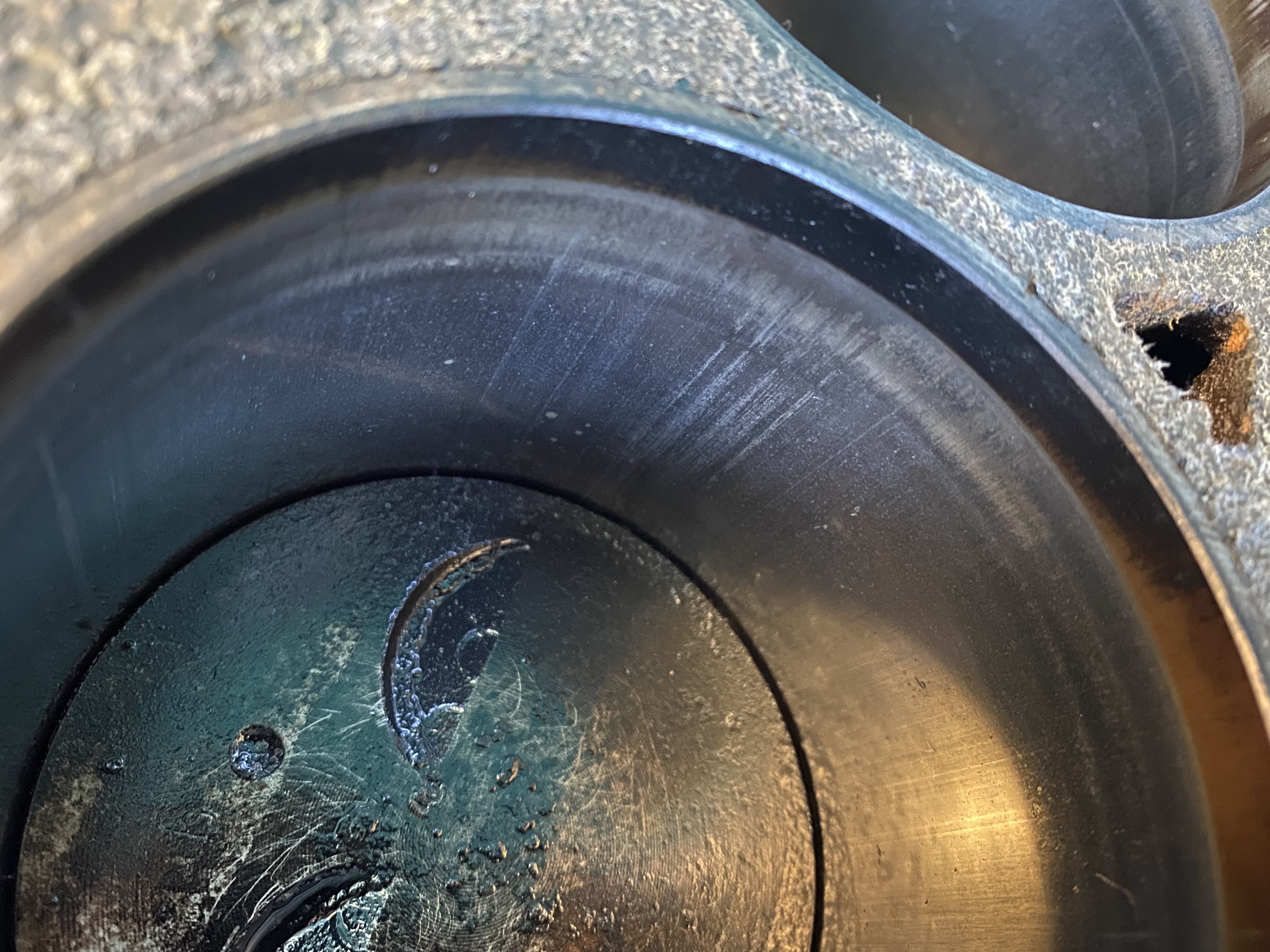

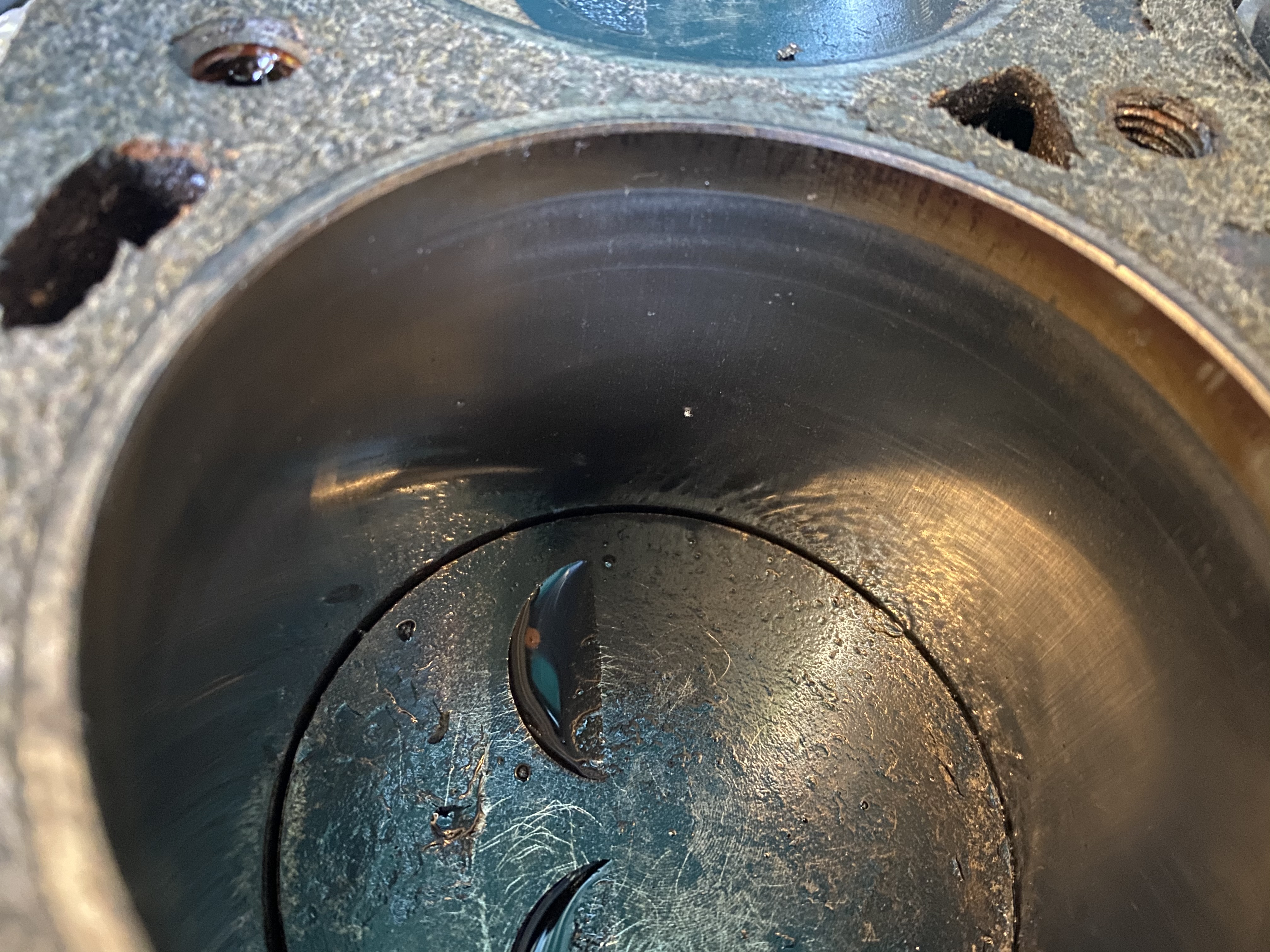

TheBochumer hat geschrieben: 02.05.2020, 13:34 Was das aufbohren alleine kostet kann ich meinen Kollegen nächstes mal fragen.
Bin jetzt mit
neuen Kurbelwellen- und Pleulagerschalen
Welle wuchten
Block komplett reinigen vermessen lackieren
Block planen oben bzw alle Anlageflächen
Neue Kolbenringe
gute gebrauchte Welle+95er Kolben
aufbohren
Sowie Montage der genannten Sachen bei 1.5
Danke für die Info! Ich konzentriere mich gerade nur auf den Block, evtl. Nur Haupt/Pleullager und Kolbenringe neu, ich muss aber noch die Laufbuchsen mit dem Subito vermessen. Stehen die Kolben und Lagerspiele im Whb?
Hat schon Mal wer von euch die Laufbuchsen mit der Hand nachgehont? Ich denke eine Überlegung is es wert...
LG

Steht im WHB jo...

Kolbenspiel hatte ich in nem anderen Thread letzten schon mal genannt steht aber wie gesagt alles im WHB.
Rein optisch sehen deine Laufflächen noch gut aus
Bei mir waren jegliche Hohnspuren weg und ein Kolbenring gebrochen.

TheBochumer hat geschrieben: 03.05.2020, 22:04 Kolbenspiel hatte ich in nem anderen Thread letzten schon mal genannt steht aber wie gesagt alles im WHB.
und die Mondkrater auf den Kolben haben auch Geschichten auf Lager. :wink:
hab immernoch nen echt guten 2,5er in der Garage den keiner will. Lager gut, selber 14tkm gefahren..... mit Hohnspuren die Toll aussehen usw. 100€ waren immer viel zuviel, obwohl nur frisch hohnen 80€ kostet. :roll:
