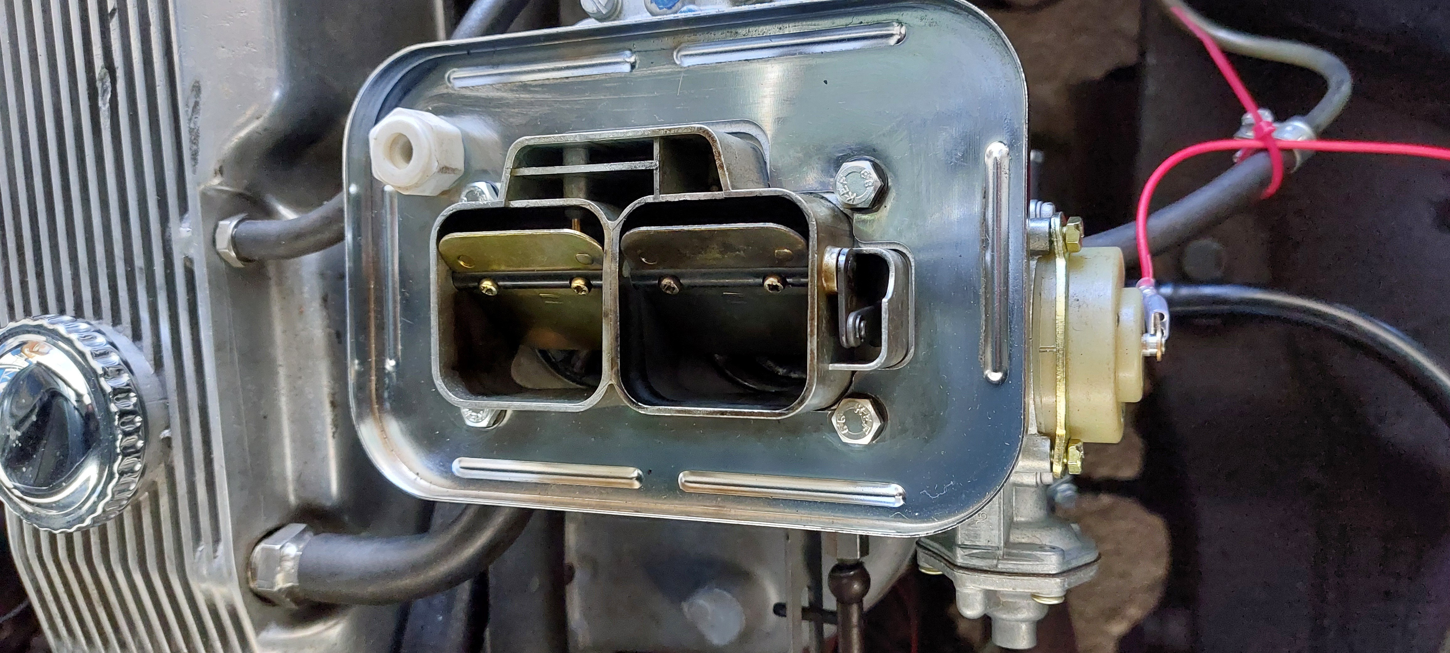

Kabel an Zündungsplus am Sicherungskasten ist dran.
Klappen komplett zu, Zündung an, Moment gewartet, gestartet.
er orgelt und orgelt, auch mit Gastreten startet er nicht.
E-Starter-Gehäuse ist warm.
Dafür rotzt er hinten ordentlich russige Spritzer ans weiße Auto dahinter :?
Die Klappen sehen so aus:

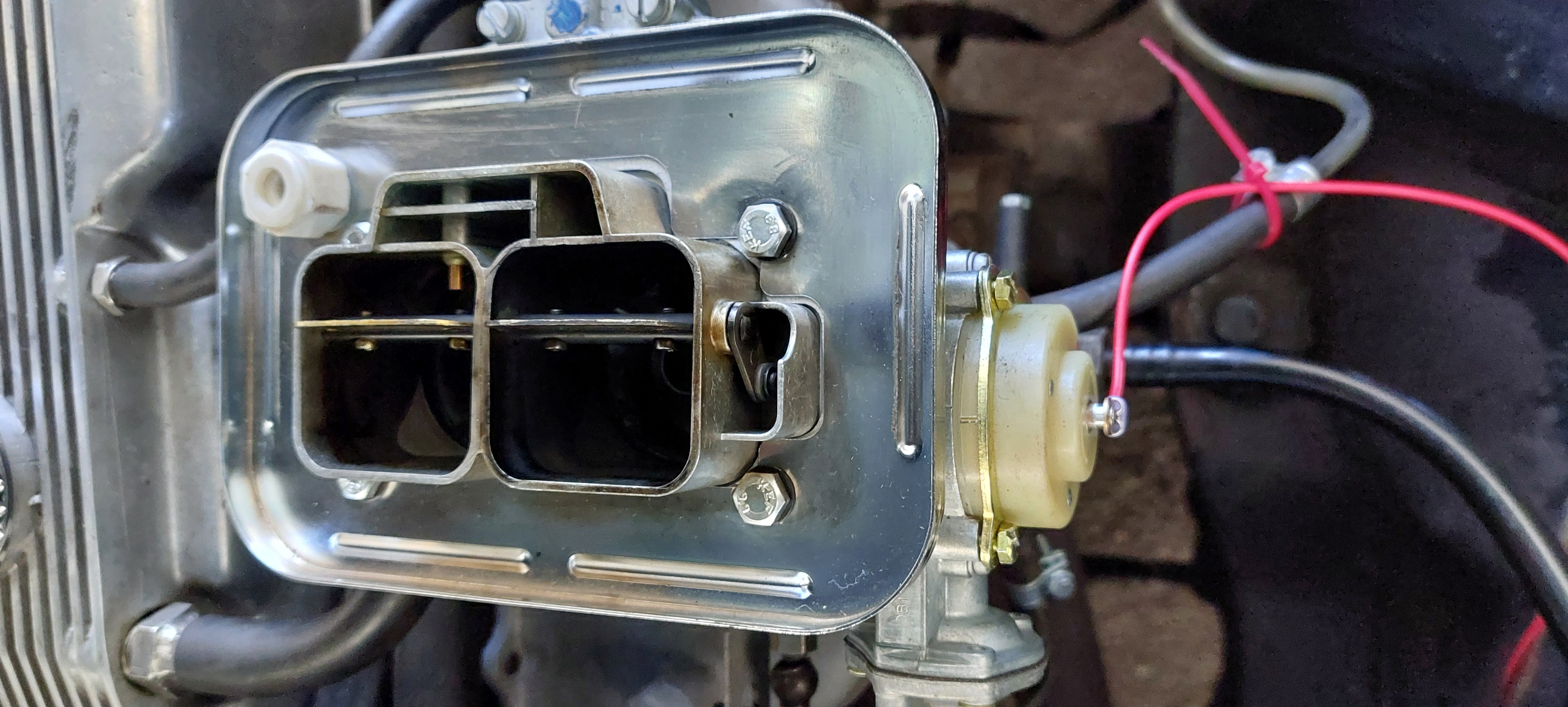

Dann Nachricht hier anfangen zu schreiben, nochmal versucht. Zündung war die ganze Zeit aus.
Die Klappen so halb offen und Zack, sofort an.
Dann lief er allerdings kurz vorm Ausgehen. Der Motor hat sich ordentlich geschüttelt. Ziehen am Gasgestänge fühlt sich eher an wie "zuviel des Guten".
20250412_113300.mp4
(5.44 MiB) 4-mal heruntergeladen
Aber dann nach einigen Sekunden laufen hat er sich beruhigt.
Danach schaut's so aus:
Gefahren bin ich noch nicht.
Danke

Warum wartest du? Das ist kontraproduktiv. Rein setzen, Pedal niedertreten, los lassen, starten. Das muss 5 Sekunden dauern.
Bis du ausgestiegen bist und ums Auto rum bist, müssen die Klappen immer noch geschlossen sein. Wenn sie schon so weit wie auf dem Bild geöffnet sind, geht es zu schnell...
Hast du bei dem ersten Bild Gas gegeben? Weil beide Klappen gleich stehen?
An die Weber Fahrer. Ist das normal? Die Gas Klappe soll ohne Gas zu sein oder? Oder nimmt die Automatik beide mit? Gibt kein Sinn oder?

Bei mir nimmt die Automatik beide mit. Meiner ist ein doppelvergaser. Ist das auch einer oder so ein Register Ding?
Beiträge: 11910
Re: aus Lippe...
Wenn er beide mit nimmt, öffnen sie ziemlich sicher zu schnell. Wenn dann auch noch gewartet wird vorm starten, isses wahrscheinlich ganz und gar zuviel...
Deine Dose fluchtet scheinbar auch nicht mit dem Strich, oder die Perspektive täuscht. Könnte also jemand Richtung früh gedreht haben...

Hi,
Warum ich warte? K.a. habe ich Mal so gelesen...
Aber das Warten sind 5 Sekunden. In der Zeit bekommt das Bimetall doch die Klappen noch nicht geöffnet, oder?
Beim ersten Versuch waren die Klappen zu. Also Gas treten=schließen musste ich nicht.
Die Klappen hängen beide zusammen, die lassen sich glaube nicht getrennt bewegen.
Aber beim ersten Versuch zu starten habe ich vermutlich 1-2x aufs Gas getreten.
Das mit der Flucht schaue ich mir an. Muss der abgehende Kontakt dann gedreht werden?
