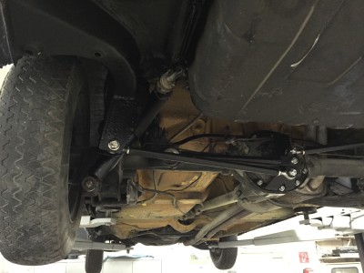

Und welche Festigkeitsklasse haben deine Bolzen? Und ist das Feingewinde? Und was kann das ab? Was kann die Gegenplatte und warum sitzen die nicht an der Stelle wo das Werk die Punkte vorgesehen hat.
Ganz ehrlich, ich würde als TÜVer den Abtransport auffem Hänger incl. Mängelkarte veranlassen incl. abgekratzter Zulassungsplakette.
Selten son Pfusch gesehen. Mit Mutter gesichert im Innenraum. :icon_totlach_02
Ich nutze meine Gurte nicht, sind verbaut, Nutzung bleibt mir überlassen, aber amüsante Hosenträger fand ich schon immer maximal Lächerlich. Ich vertraue meinem Gürtel....... :mrgreen:
Schroth hat das verbaut was der Kunde wollte, BZW die Rennleitung oder die Zulassung. Da greift das was Dietmar sagt. Sieh dir mal nen Renneisen an aus der Zeit und überleg dir dann warum die immer zentral ziehen.
Das ist halt Maximal 80er DICKE HOSE Lächerlichkeit.

the Brain hat geschrieben: 18.11.2024, 17:04 Und welche Festigkeitsklasse haben deine Bolzen? Und ist das Feingewinde? Und was kann das ab? Was kann die Gegenplatte und warum sitzen die nicht an der Stelle wo das Werk die Punkte vorgesehen hat.
Manta Manta, die Antenne geht von innen automatisch und die Boxen sind affentittengeil.....
Schön, dass ich dir 'ne Freude machen konnte, Metto. 8)
Muss mir die Bolzen natürlich noch genauer anschauen. Wurden btw nicht vor mir verbaut und weiß auch nicht warum.
Was du von H-Gurten hältst, ist mir btw relativ schnuppe. Passen zur Karre und sind immer noch sicherer als keine.

the Brain hat geschrieben: 18.11.2024, 17:04 Da greift das was Dietmar sagt. Sieh dir mal nen Renneisen an aus der Zeit und überleg dir dann warum die immer zentral ziehen.
Da hast du mich falsch verstanden, meine Gurte sind links und rechts unten am hinteren Radhaus befestigt...

Versteh' ich das also richtig, dass meine Möhre hinten keinerlei Befestigungspunkte für Gurte hat?
Was ist mit den rot markierten Gewindestiften an den Radkästen? Obwohl ich den Gurt eigtl. mittig nach hinten setzen will...
Aber du brauchst diese Punkte doch garnicht wenn du dieses Einschweißblech verwendest, würde nur eins mit Mutter drauf nehmen und dann hinten zwischen der Rückbank (von außen 😉) anbringen. Für die beiden seitlichen Gurte kannst du doch die originale vordere Befestigung nehmen

Vincent Vega hat geschrieben: 18.11.2024, 18:56 Aber du brauchst diese Punkte doch garnicht wenn du dieses Einschweißblech verwendest, würde nur eins mit Mutter drauf nehmen und dann hinten zwischen der Rückbank (von außen 😉) anbringen. Für die beiden seitlichen Gurte kannst du doch die originale vordere Befestigung nehmen
Vorne ist klar. Hinten muss ich -wie bereits erwähnt- mal schauen. Hab' mal sowohl das gelochte kleine als auch das Blech mit der Mutter geordert.
Soll schon stabil/sicher sein. Auch, wenn Metto mir das nicht abnimmt. :D
....unter das Blech mit der Mutter gehört auf jeden Fall noch ein stabileres Blech , um die Auflagefläche zu vergrößern.
so wie die Befestigung am Tunnel

re681 hat geschrieben: 18.11.2024, 19:44 ....unter das Blech mit der Mutter gehört auf jeden Fall noch ein stabileres Blech , um die Auflagefläche zu vergrößern.
Am liebsten wäre mir tatsächlich (optisch) auf der Hutablage. Der/ein Vorbesitzer hat rechts und links ein Blech aufgepunktet, um Lautsprecher einbauen zu können. In Verbindung mit der Platte (mit Mutter) von unten sollte das doch ziemlich stabil sein. Einwände? :)

Die Hutablablage ist eigentlich der bessere Ort von der Guttgeometrie . Wenn es den Oberkörper beim Unfall nach vorne nimmt, und du hast nach unten „abgespannt“ drücken die Gurte wenn Zug drauf kommt dein Schulterblätter gnadenlos runter. Da du die FK-Sitze hast die keine wirklich stabile Rückenlehne haben und ne GFK-Schale presst es so oder so deinen Oberkörper beim Unfall in irgendeine unangenehme Form. Bei einem guten Käfig gibt es deshalb auch die Gurtstrebe hinter den Fahrersitzen welche diese Kräfte aufnimmt. Hab das zwar alles nicht studiert, läuft für mich aber unter Common-Sense da ich behindertengerechte Fhz.-Umbauten mache und auch Rollipatienten im Auto sichern muss. Und zwar anständig. Der normale Hosenträgergurt hat gegenüber dem 3 Punkt Gurt 2 Vorteile. Der Oberkörper knickt beim frontalen Einschlag nicht über die Gurtdiagonale und wenn du auf dem Dach landest bekommst du das Gurtschloss auf und kommst raus. Beim 3 Punkt Gurt hängst du mit vollem Körpergewicht im Gurtschloss und das geht dann nicht auf. Wenn du keine Führung am Sitz hast (Kopfstütze) durch welche die Gurte laufen, bringt dir der H Gurt auch wenig da der Oberkörper dann kippen kann. Das sinnigste beim Coupe wäre wohl eine Gurtstrebe zwischen den Seitenverkleidungen von links nach rechts um die die Gurte geschlauft werden oder die Strebe übernimmt die Gurtführung und hinten zwischen Rücksitzbank und Rückenlehne dann am Bodenblech die Serienpunkte übernehmen vom ab Fgst.
Ich hab von berufswegen genug mit Querschnittslähmung und den damit verbundenen Einschränkungen zu tun und sag mal so, wenn du das Thema Gurte/Sitze nochmal überdenkst und die Zing-kai-Seng Hocker (die auch garkeine Zulassung haben) gegen richtige Sitze tauscht und das Gurtthema mit anständig verschweißten Gurtaufnahmen die der Hersteller so vorgesehen hat kombinierst wird nen Schuh draus der dir im Falle eines Falles das jede halbe Stunde in die Flasche pinkeln im Sitzen erspart. Dein Coupe hat doch knapp 1xx PS. Und mit soetwas fährt man nicht nur Brötchen holen. Ich mein „nur die Guten sterben jung“ klingt gut am Stammtisch, in Realität isses aber eher: die nich ganz so guten fahren dafür 1 Grad Sturz am Rolli…
