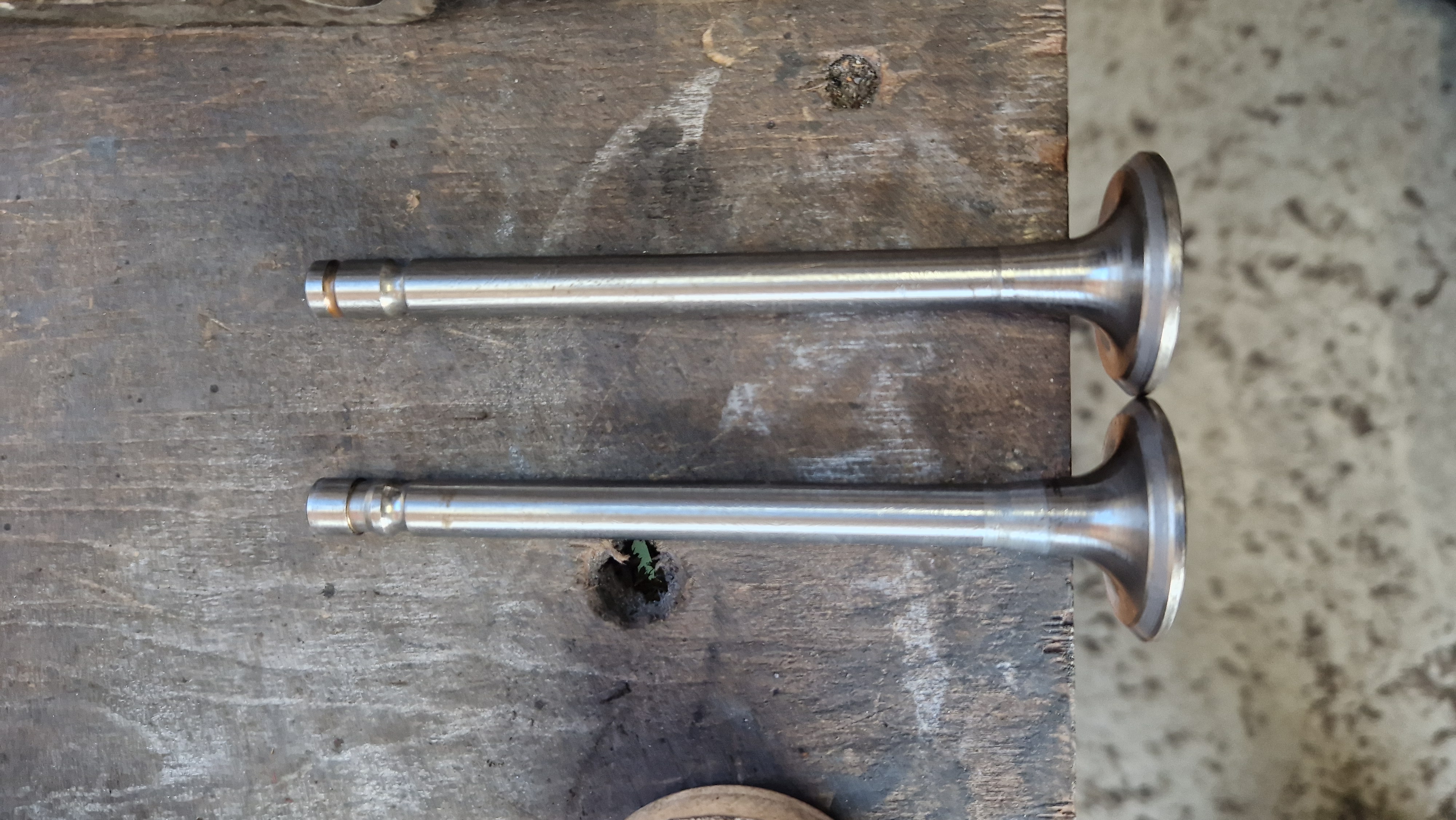

Der Rumpfmotor ist fertig, der Kopf fast. Leider ist ein fehlerhaftes Ventil geliefert worden. Ist mir natürlich erst beim Zusammenbau nach dem Einschleifen aufgefallen 😠

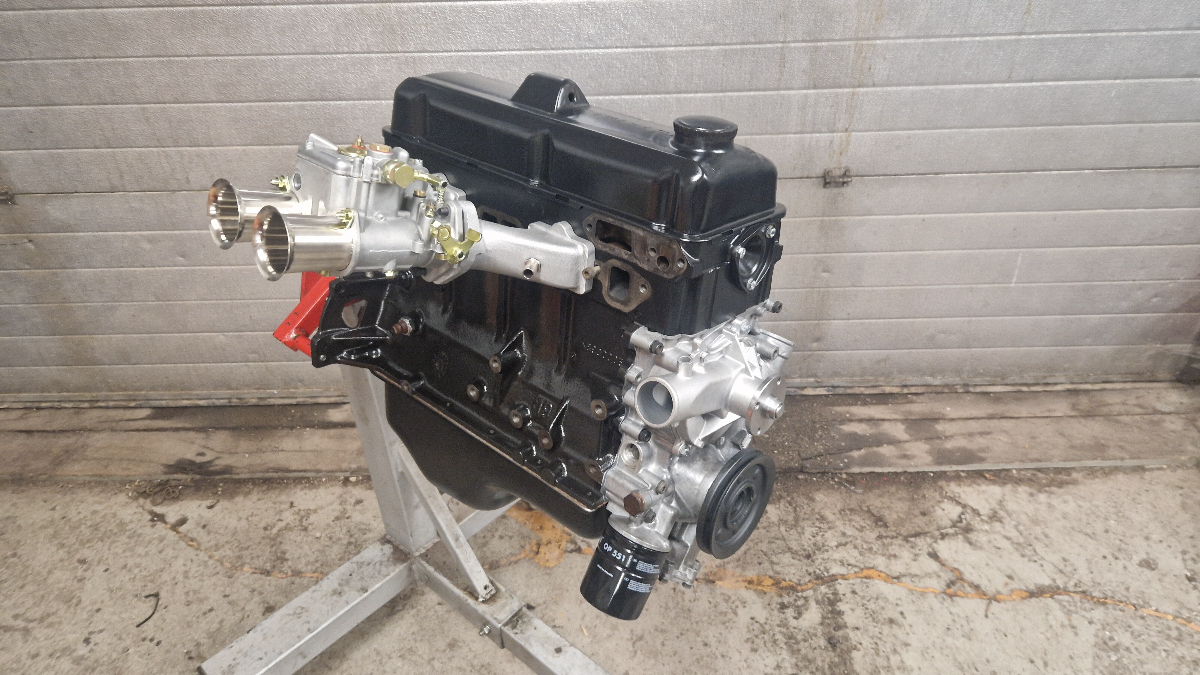

280 Grad Sport Nockenwelle mit härteren Ventilfedern von Risse Motorsport ist verbaut und hier mal mit der Risse Ansaugbrücke und dem 45er Weber zusammengesteckt:

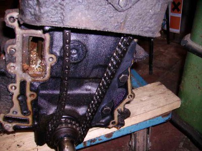

Ich hätt mal eine Frage zur Steuerkette.
Ich hab bei "Altopelhilfe" die meisten Teile bestellt, auch den kompletten Steuerketten- Repsatz. Die Gleitschienen waren beide gar nicht verwendbar, da von der Form so anders als das Original, dass sie nicht verbaubar waren. Die kleine Spannschiene konnte ich verwenden, war von Maßen und Form soweit gleich. Ich hab gestern den Kopf montiert und beim Kettenrad montieren hat mich etwas irritiert, dass ich die neue Kette ordentlich spannen musste, damit das Kettenrad auf die Nockenwelle drauf geht. Der Kettenspanner war natürlich noch nicht montiert. Ist das normal? Es ließ sich schon montieren und der Motor dreht sich auch saubere durch, aber die Kette ist auch ohne Spanner bereits gut gespannt. Glieder hab ich gezählt, sind gleich viele wie bei der alten Kette. Kettenräder sind die alten, die Kette liegt da auch sauber drin. Die Gleitschienen sind auch die alten, da die neuen ja nicht gepasst haben.
Ich bin mir auch nicht sicher, ob mein Steuergehäuse original zum Baujahr ist. Ich hab den kompletten Kettenspanner drin wie ihn die 6 Zylinder haben. In meiner Reparaturanleitung ist von einem mehrteiligen Kettenspanner bei den 4 Zylindern die Rede.
Mein Rekord ist ein früh-67er.
Wär schon ein paar Erfahrungen zu hören. Das mit der Kettenspannung irritiert mich ein wenig, kenn ich so von keinem Motor (bisher hauptsächlich BMW).
Danke und schönen Sonntag!

Nen früher 67er hat nen Anlasser mit drei Befestigungsschrauben und ein Steuergehäuse was einen Versatz von ca. 1mm zum Block hat. Der Kettenspanner hat ein Loch um den vorm Ausbau zu arretieren. Und das ist erstmal egal ob 4er oder 6er.
Das wurde dann, je nachdem wieviele fertig montierte Motoren noch auf Halde lagen geändert.

Das Steuergehäuse hat einen leichten Versatz zum Block und der Kettenspanner ist ein Teil, wird komplett rausgeschraubt und da ist nichts zu arretieren - alt wie neu. Anlasser hat, so weit ich das auf meinen Fotos sehe, drei Schrauben zur Befestigung.
Aber die Frage ist eigentlich: Gibt es hier Paarungen, die nicht zusammenpassen? Die Gleitschienen sind ja bei mir schon mal offensichtlich falsch. Gibts es auch verschiedene Ketten? Bei den Händlern heißt es ja immer "passend für alle CIH". Das kann ja an vielen Stellen schon gar nicht sein. Ich hab auch Ventilschaftdichtungen hier liegen "für alle CIH", passen natürlich nicht bei mir, ich hab nur diese roten Dichtringe drin...
Sorry für meine Anfänger Fragen, ich durchforste viele alte Threads, aber manches bleibt trotzdem unklar. Der Rekord ist eben mein erster Opel...

Bei der Kette bin zumindest ich unschlüssig. Sollte eigentlich kein Problem sein wenn der Spanner erstmal nicht viel weg braucht.
Die Schienen sind immer schon schlecht. Ich würde mal die von der Edelschmiede versuchen...

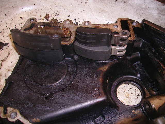

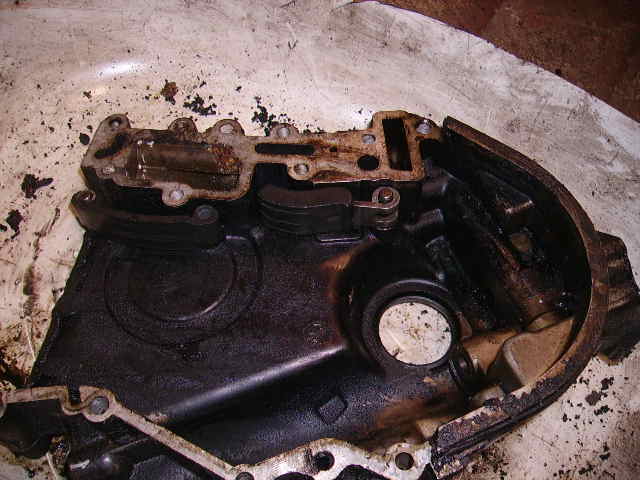

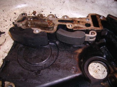

Das sind beide erstmal modernere Kettenspanner. Was aber auch kein Unterschied macht.

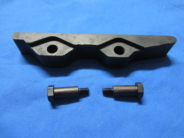

Gleitschienen hats bis und ab Motornummer. Nenne ich jetzt mal so, aber es geht auch drum wer die herstellt.
Unten ab, überzeugt mich auch nicht unbedingt.

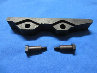

Die motorseitig verschraubte Schiene aus Vollgummi benötigt andere Schrauben.
Aussem Netz geliehendes Bild.
Der Motor hatte knapp 100 gelaufen, nen Motor wie deiner als 6 Zylinder. Also Versatz, 3 Schrauben Anlasser und so weiter.
Reine Vermutung, aber erstmal denke ich das es nichts ungewöhnliches ist mit der Steuerkette. Die wird beim Lastwechsel und so denke ich schnell genug länger werden..... :lol:
