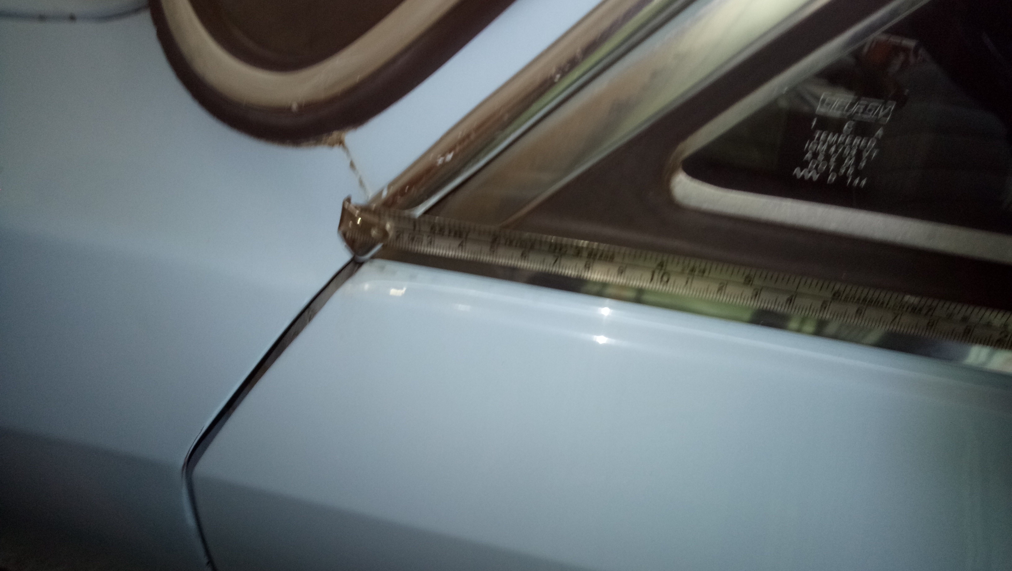

Also bei mir überlappen die da son bissl. Stoß an Stoß ist auf keiner Seite. Muss aber auch nicht richtig sein

Bei meinem Caravan sitzen die auf Stoß. Scheint original zu sein.

Bei mir auch auf Stoß. Vielleicht 2TL und 4TL ein wenig unterschiedlich und ein Mix von beidem?

Meine waren auch überlappend beim 2 Türer.

Was auch immer da falsch gelaufen ist.
Seht euch dazu mal Bilder aus den Werbebroschüren aus den 60ern an. Immer auf Stoß.
Jochens Einwand erscheint mir schlüssiger, zumal die Leisten am Seitenteil fürs Vinyldach bzw. die Zweifarblackierung variieren.
Wenn ich mich recht besinne sind die Vinyldachleisten für 4TL 2cm kürzer, demnach sollte die Regenrinne 2cm weiter hinten sein. Und das könnte den Spalt erklären.

Meine Dachrinnenleisten sind jedenfalls original und auf Stoß. So ein Überlappungsding wie beim Vinyldachabschluss hab ich dort noch nicht gesehen. Wenn sie das damals so gewollt hätten, hätten sie es vermutlich auch vinyldachmäßig gelöst. Wäre zwar nicht schön aber sauber. Die 2TL Vinyldachleisten sind wohl länger, die Schräge am Seitenfenster läuft aber auch andersrum. Weiß nicht ob man daraus was schließen kann. Ich kann jedenfalls meine Leisten mal messen.

Limo 4-Tür auf Stoß, ist original so, die waren noch nie demontiert. Dann hab ich mal gemessen Bis Ende Regenrinne sind es 1800mm.felipe_ribas hat geschrieben: ↑17.09.2021, 11:5520210916_10432155.pngthe Brain hat geschrieben: ↑13.09.2021, 15:13 An der Zierleiste Regenrinne hats keinerlei Verbinder und die Bedienknöpfe sind seriell aus schwarzem Kunststoff. Alles original Quasi. Könnte sein das ich irgendwo noch verchromte Plasteknöpfe für die Heizung liegen habe, auch grüne und oder rote habe ich schon gehabt aber das ist alles nicht Serie.
Das kann gar nicht original so sein oder? Was ist genau daran falsch?
Beim 2-Türer ohne Zierstäbe 1775mm, 25mm Unterschied - rechnet man für beide Enden 5mm Material großzügig dazu, ist immer noch ein Unterschied von 20mm vorhanden. Besser wärs mit 'nem Stück Paketband die Gesamtlänge zu bestimmen... oder gleich die Länge der vorderen und hinteren Zierleiste
Vielleicht hat jemand Lust und Zeit das auszumessen beim 2-Tür "L" und beim 4-Türer "N" ?
Gruß Uli

@felipe_ribas jetzt könnte ich noch mal messen, wie weit die vordere Leiste reicht in Bezug auf den hinteren Fensterrahmen.
Habe dein Bild erst jetzt gesehen.
Ist möglich dass bei deinem Auto der hintere Teil von einer 2-Tür Limo stammt.

Motorbremse hat geschrieben: ↑20.09.2021, 16:23Limo 4-Tür auf Stoß, ist original so, die waren noch nie demontiert.felipe_ribas hat geschrieben: ↑17.09.2021, 11:5520210916_10432155.pngthe Brain hat geschrieben: ↑13.09.2021, 15:13 An der Zierleiste Regenrinne hats keinerlei Verbinder und die Bedienknöpfe sind seriell aus schwarzem Kunststoff. Alles original Quasi. Könnte sein das ich irgendwo noch verchromte Plasteknöpfe für die Heizung liegen habe, auch grüne und oder rote habe ich schon gehabt aber das ist alles nicht Serie.
Vielen Dank! Muss meine auch messen dann kann ich besser bestimmen woran das Problem liegt. Ich versuche es noch die Tage zu schaffen

Meine 4TL: Leisten vorne 1108 mm, hinten 1055 mm. Gemessen mit Maßband Oberkante der Leisten. Abgelesen ohne Brille.
