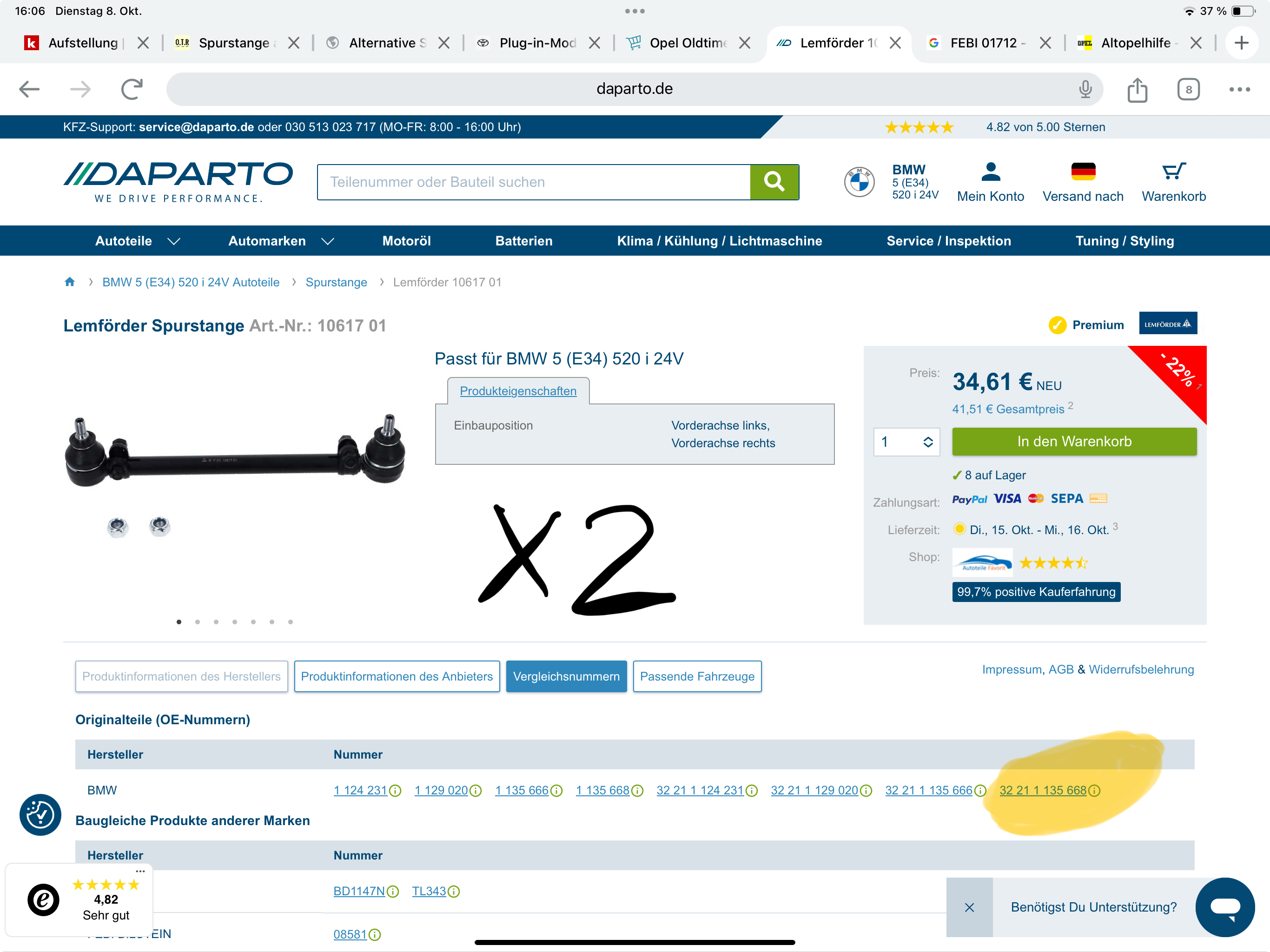

Mir geht’s dabei um die Spurstangen. Die vom e34 haben die Nummer 32211135668 und Fite schrieb 32311135668.

Gibts nen Datenblatt dazu? Im ETK steht die Rohrlänge vom Rekord.

Müssten 280 mm sein?! bzw 285 je nach Anbieter
https://www.autodoc.de/stark/7604837

Finde gerade keine Länge im ETK, war wohl nen Irrglauben aber mit der Länge kann man das doch vergleichen. Köpfe sind meines Wissen Standard Abmessungen seit Jahrzehnten.

Also die Stangen vom BMW passen wirklich gut und sind wesentlich günstiger im Vergleich. LG
