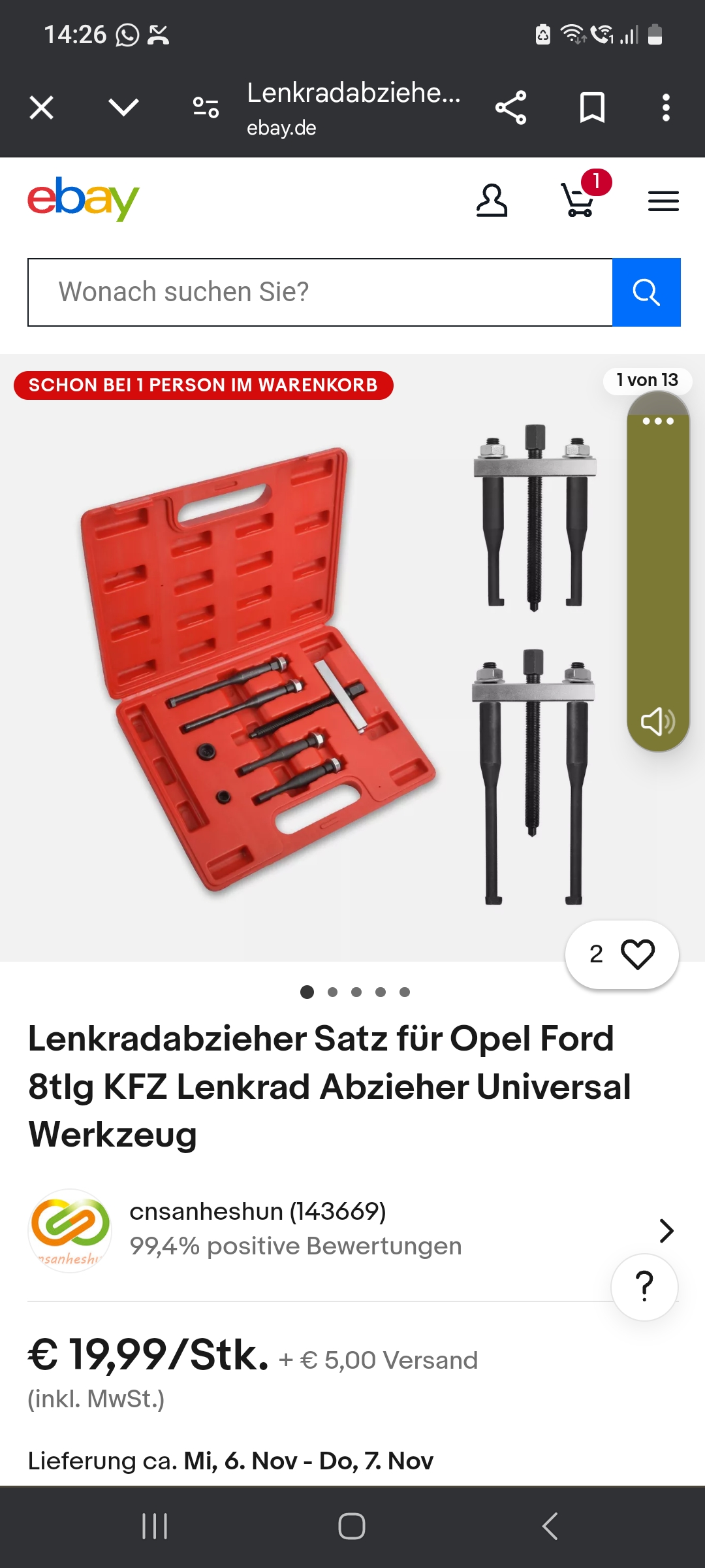

Bisher war der Tag sehr produktiv, die Gummibuchse die fehlte ins Wählhebelgestänge eingebaut (jetzt kann ich auch in Stufe L schalten), das Antennensignal geflickt (war mit einem koax Stecker unter der Kofferraummatte verlängert und da war die Verbindung nicht mehr gut = Wackelkontakt), die neuen Schläuche zur Motorentlüftung angepasst,...
Das "größte" Projekt halt allerdings grad, bekomme das Lenkrad nicht ab.
Wenn ich jetzt einen abzieher baue, hab ich einen Denkfehler oder kann ich mit dünnen schrauben in die Gewinde links und rechts, diese gehen durch ein dickes Flacheisen inkl Mutter/Gewinde, in der Mitte geht eine Schraube durch Flacheisen die auf die Nabe drückt.
Dann schraube ich die in der Mitte "rein" oder die beiden äußeren gleichmäßig!?
(Die Mutter ist nur eben fürs Foto runtergewesen, bei den bisherigen Versuchen mit sanfter Gewalt war die natürlich nur ein wenig gelöst)
Beste Grüße :arrow: Andreas
Re: Lenkrad ausbauen
Gibts Bilder im Netz Andreas. In die Langlöcher kommen zwei Haken und dann in ne Traverse eingehangen. Google einfach mal. Schwer zu beschreiben aber das war schon immer Fuck bei den Karren.

Kann man selber machen,...
geht aber auch einfacher.. 8)

the Brain hat geschrieben: 02.11.2024, 14:23 Gibts Bilder im Netz Andreas. In die Langlöcher kommen zwei Haken und dann in ne Traverse eingehangen. Google einfach mal. Schwer zu beschreiben aber das war schon immer Fuck bei den Karren.
Sehe überall diese Abzieher mit den kleinen Haken.
Die Gewinde kann ich nicht verwenden?
In die Langlöcher bekommt man aber ja auch was gebautes rein denke ich.
Danke fürs Angebot mit dem leihen, geil wäre aber natürlich wenn ich das heute noch auseinander und dann Bestenfalls wieder zusammen bekomme :?

Die Gewindestangen gehen auch.
Dann muss du aber irgendwie zwei Muttern HINTER die Nabe fädeln.
Geht mit ner Spitzzange.
Aber eine der Muttern landet garantiert in der Lenksäulenverkleidung :mrgreen:
Machmal geht's auch ohne Abzieher
Hau ordentlich WD40 auf den Sitz, und gib dem Zeug ne Stunde oder zwei.
