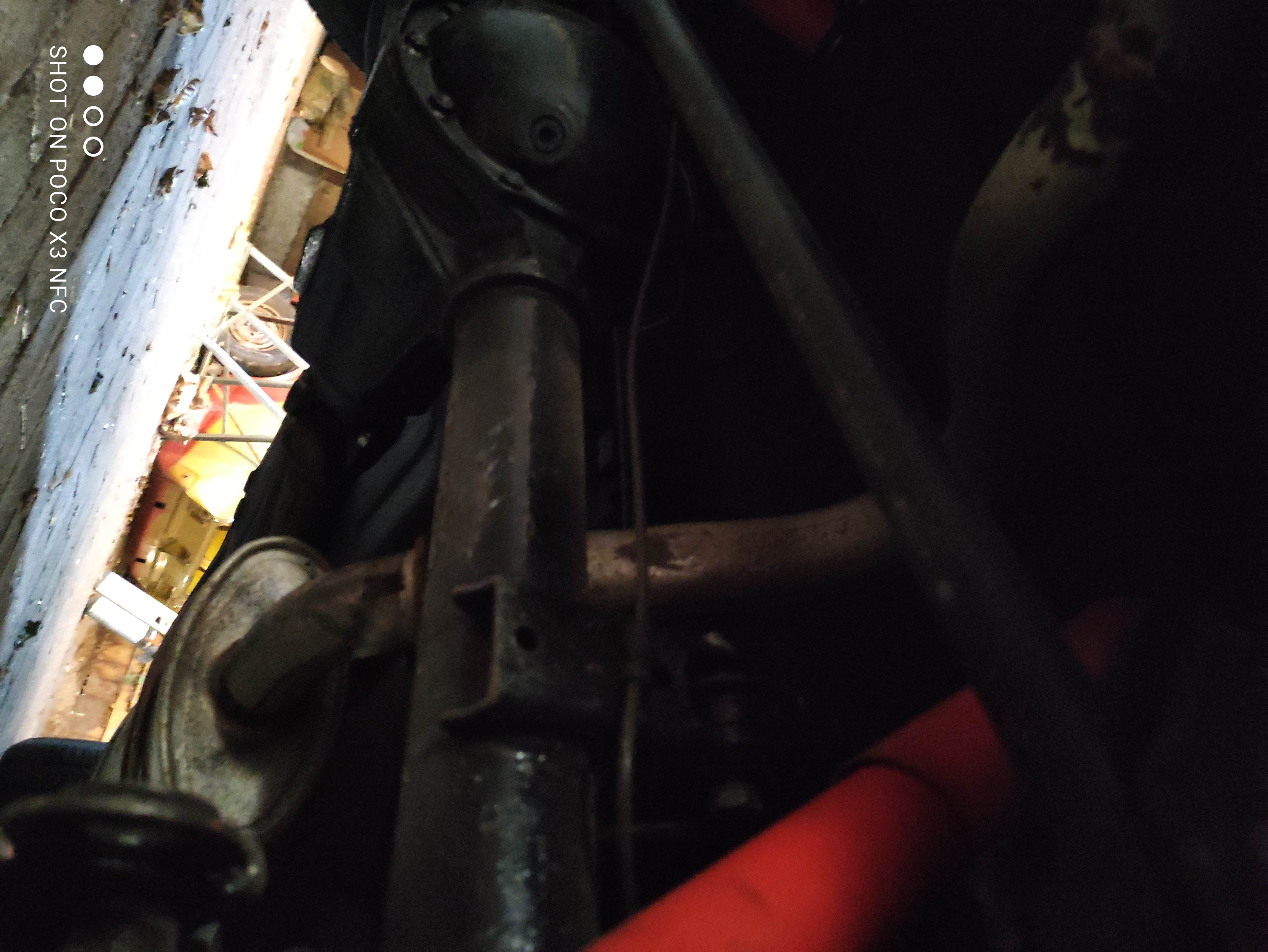

So sieht das bei mir aus.

the Brain hat geschrieben: 13.04.2021, 09:11 IMG_20210412_170608.jpg
Ist ja wenig hilfreich, dein Mitteltopf ist ja nicht original und hat den Abgang nach hinten und nicht wie beim Original nach schräg oben!

Re: Frage zur Hinterachse
Es ist genug Platz für den Bogen über der Achse. Das ist alles.
Und ob das Rohr aus dem Pott direkt schräg nach oben geht oder kurz danach ist unwichtig.

Also irgendwie checke ich das nicht... :icon_denk_01
Metto, Du schreibst:
the Brain hat geschrieben: 12.04.2021, 17:14 Mein Auspuff ist über dem Stabilisator.
Aber auf deinem Bild sitz der doch hinter dem Sabi, so wie bei Carsten, das auf dem Achsrohr ist ja nur die Bremsleitung, oder hab ich Tomaten auf den Augen :roll:

Vielleicht täuscht der Blickwinkel bei den Bildern und leider habe ich noch keinen hinteren Stabi, aber ich denke auch das der Stabi am oberen Lenker so weit in Richtung des vorderen Gummilagers sitzt das zwischen Unterboden und Stabi kein Platz für den Auspuffbogen ist.

Oder ich kann nichts sehen. Da mir Kollegah meine Handykamera erklärt hat und ich nun in der Lage bin Bilder mit Blitzlicht zu machen werde ich nachher eins nachreichen.
Stabilisator mit Anbaumaterial hätte ich noch liegen, dann kannste selber mal rumprobieren.
Am roten Koni paralell zur Achse läuft der Stabi vorm Auspuff lang. Siehste an der rostigen Stelle die der Auspuff hat ganz gut.
Knapp ist das mit dem Stabi auf jeden Fall sowieso immer. Und beim Rekord E zum Beispiel hat der eine Ausbuchtung um am Auspuff vorbei zu kommen links.

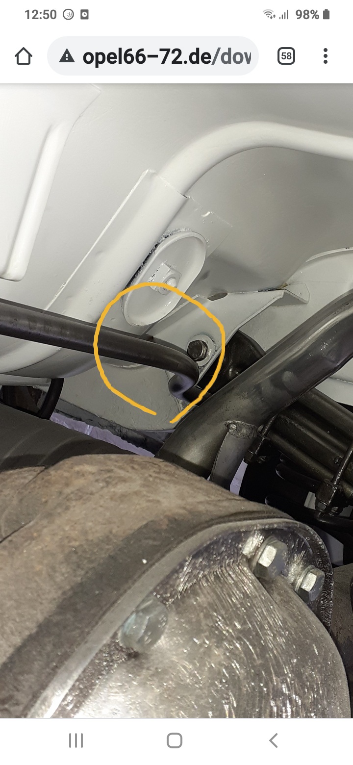

Ich hoffe wir verwechseln nicht Stabi mit Panhardstab.
Über dem Stabi habe ich kein Platz für den Achsbogen (Kennzeichnung. )

Beiträge: 15137
Ich sage nichts mehr ohne meinen Anwalt in Zukunft.
Aber, der Auspuff geht hinterm Stabi hoch. :oops:
