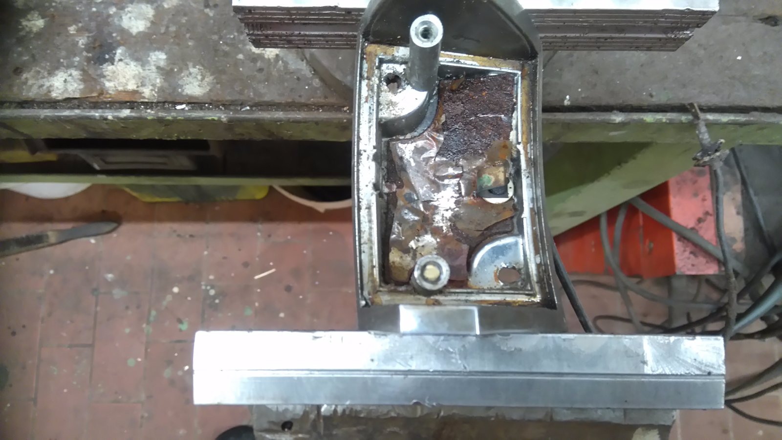

Schraube abgerissen. :cry: :oops: Vom besten Blinker, den ich hab.
Beiträge: 2534
Wenn das dein bester ist möcht ich nicht die anderen sehen.
Von außen der Alurand her gesehen. Alles andere ist reparabel.

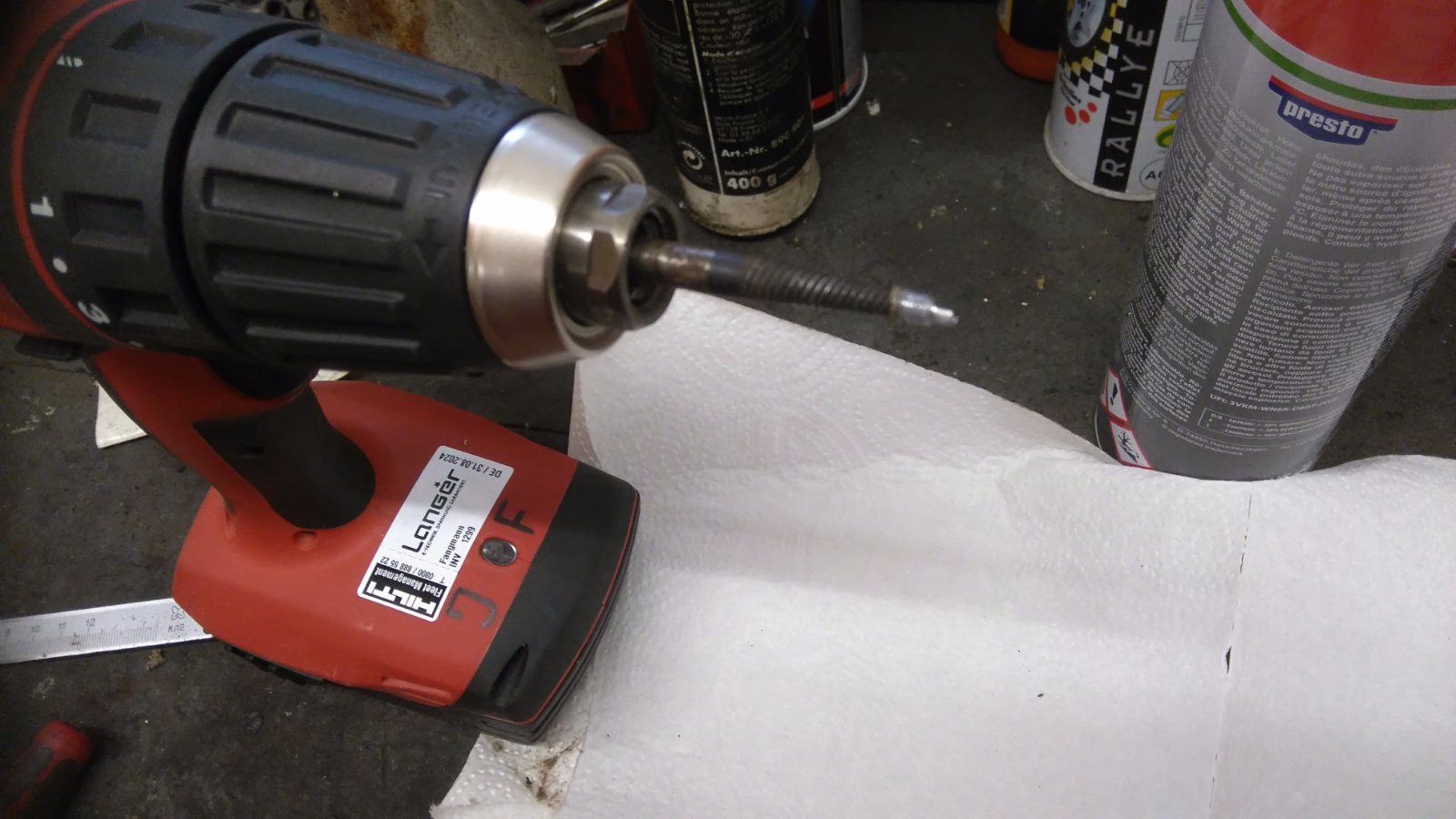

Übrigens: Glück gehabt. Kernloch gebohrt und den Übeltäter mit Linksausdreher zu fassen gekriegt.
Jörg die besten sollten neu sein :wink:

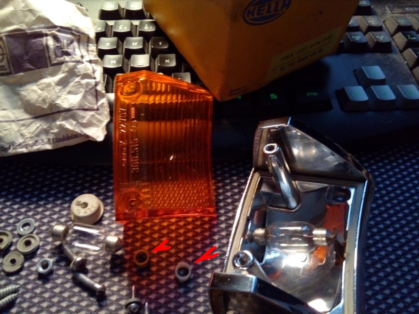

wofür sind diese Plastikröhrchen ?
waren in der Papiertüte
Das könnten Abstandhalter zwischen Glas und Gehäuse sein um die Schrauben rum.
Hab ich aber auch nicht gefunden beim zerlegen.
Jörg hat geschrieben: 04.10.2019, 15:49 Das könnten Abstandhalter zwischen Glas und Gehäuse sein um die Schrauben rum.
da kommen die hin (grün) zwischen Glas und Gehäuse (war zumindestens bei mein alten)
Beiträge: 15145
Nein.
Das gibts als Reparatur Packung und im ETK steht dann auch was dazu gehört.
Nebst dem Gehäuse hats die große Dichtung gegen die Karosse und die Streuscheibe gegen das Gehäuse, beides verklebt, die Befestigungsschrauben zur Karosse, das Leuchtmittel und dann die gelochten Tellergummi für die Streuscheibe gegens Gehäuse und die endgeilen verchromten Messing Halbrundkopf Schlitzschrauben.
Dort ist HELLA einen anderen Weg gegangen, nach hinten raus hat der Blinker flache 08/15 Schlitzschrauben. Ist aber trotzdem besser.
Also ums aufzulisten, 9 Teile gehören dazu. 2 und 2 Schrauben, 2 kleine runde Dichtungen und das Leuchtmittel und selbstredend die beiden Hauptbestandteile. Der Rest auf dem Bild?

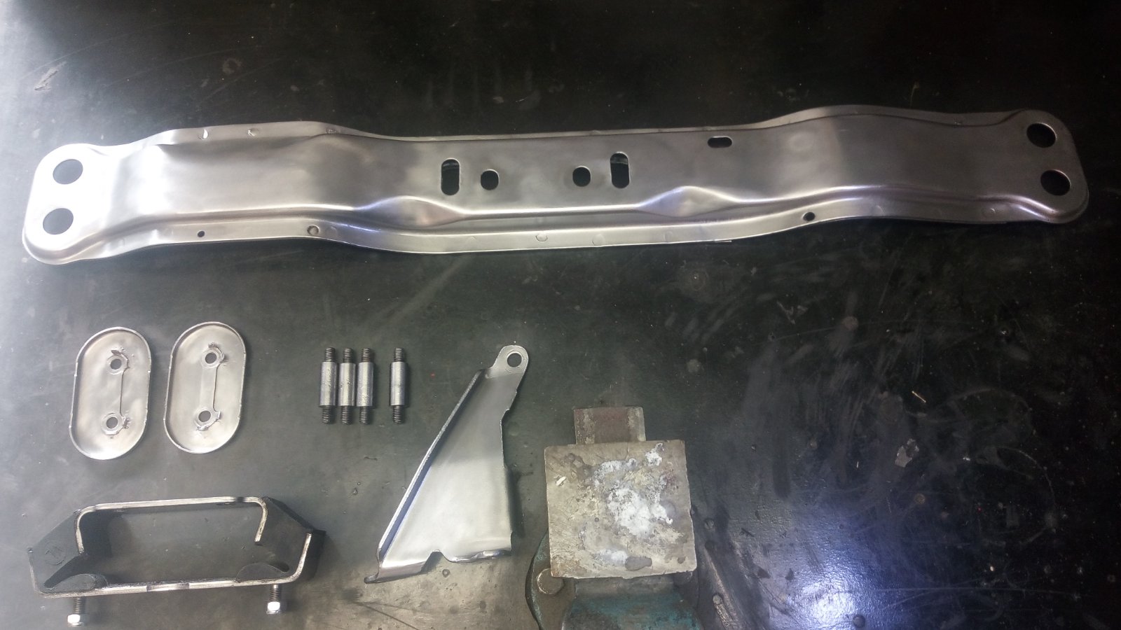

Bischen die Sünden der 90er entfernt,ich hatte damals alles Rot gemacht :roll:
Jetzt alles ab und nur Klarlack.
Beiträge: 1141
opel68 hat geschrieben: 05.10.2019, 19:03 Bischen die Sünden der 90er entfernt,ich hatte damals alles Rot gemacht :roll:
klarlack? da wirste bald wieder bei müssen
gruß kanne
Beiträge: 9367
.......sandstrahlen & Pulverbeschichtung drauf...für die Fahrwerksteile...
