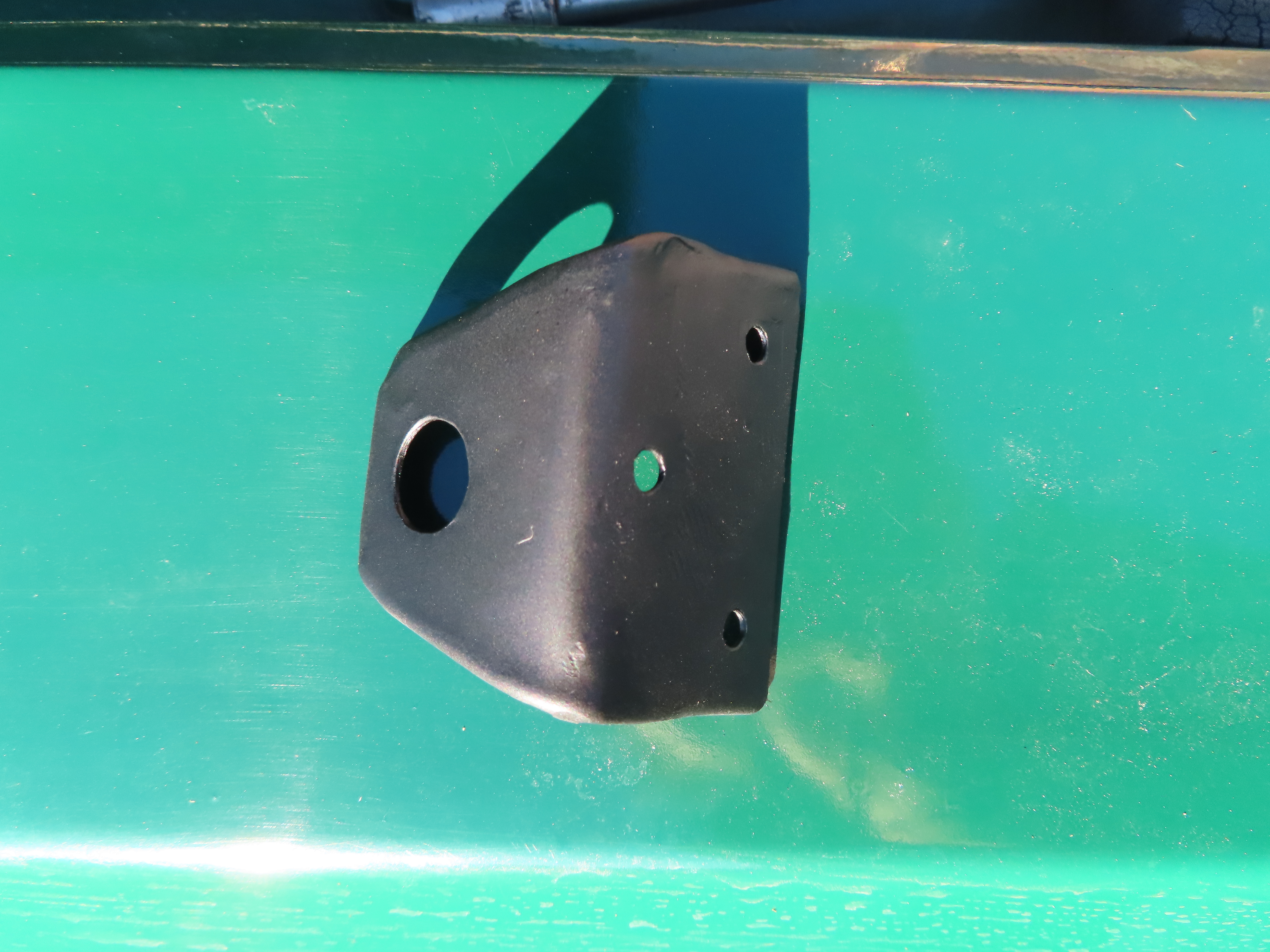

Heute endlich den Chokezug gewechselt. Mich hat der schon lange genervt. Der Vorbesitzer hat da einfach einen Motorhaubenzug als Chokezug verwendet und total unergonomisch unterhalb des Armaturenbretts verbaut. Ich hab erstmal schnell aus einem Stück Karosserieblech einen neuen Halter gedengelt, wo der Knopf besser erreichbar sitzt. Außerdem ist er jetzt beleuchtet und man vergisst ihn nicht so schnell wieder reinzuschieben wenn der Motor warm ist. :D Ist ein Chokezug aus einem Kadett C. Ja ich weiss original sitzt der links, aber das war schon so und ich bin daran gewöhnt. Außerdem wollte ich keine neuen Löcher bohren. Voll gezogen springt der Wagen sofort immer super an und man hat genügend Zeit den Choke dann langsam auf die richtige Position reinzuschieben. Nicht wie am Kadett wo er absäuft wenn man nicht schnell genug ist. Beim Rekordvergaser ist die Starterklappe ja federbelastet und geht von allein gegen den Federdruck auf. Selbst bei voll gezogenem Choke könnte man den eine ganze Weile so laufen lassen.
vorher war da ein umfunktionierter Motorhaubenzug, den man nicht richtig greifen konnte weil der Haltewinkel viel zu kurz war
Halteblech selbst gedengelt und zur Versteifung ringsherum umgebördelt
ergonomisch besser erreichbar
gezogen Lampe an
gezogen Lampe an
reingeschoben, Lampe aus
Beiträge: 1775
Re: Restauration Rekord C Caravan 1700 1900
das sieht doch ganz ordentlich aus und funktionieren tuts auch gut ... :icon_daumen_01
