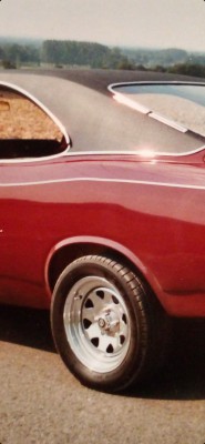

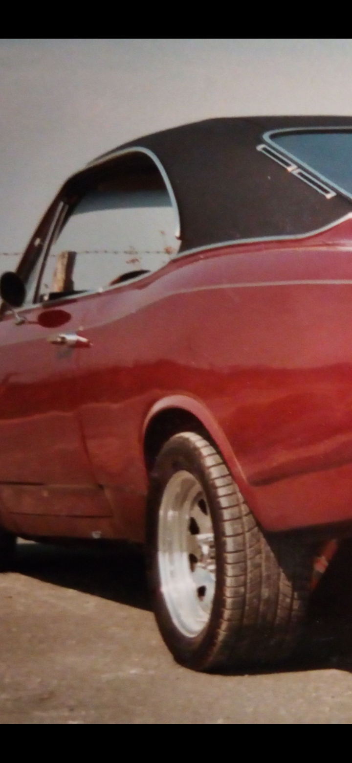

Ich kann gerne gleich mal von meinen Kotflügel Fotos machen.
Was hast du da jetzt noch für eine Felgengröße ?
Also ich habe 7×15 ET 20 mit 20mm Platten gefahren.
225/50/15 und das hatt gepasst.
Also muss das doch passen mit deinen Reifen wenn du nur die Kanten umlegst.

Beiträge: 2272
Re: Mal wieder ein Felgen-Thread
Sah dann so aus

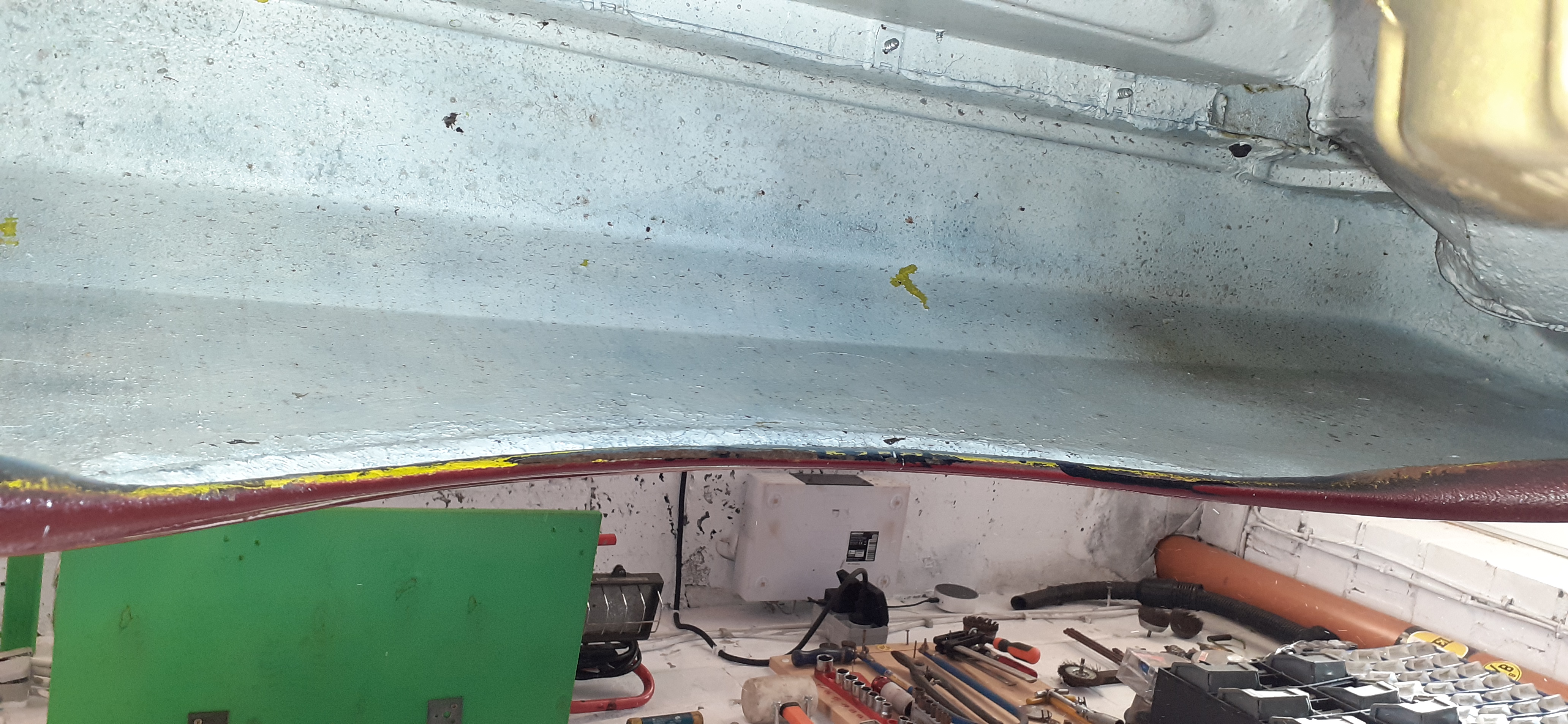

Beiträge: 2272
Vorne

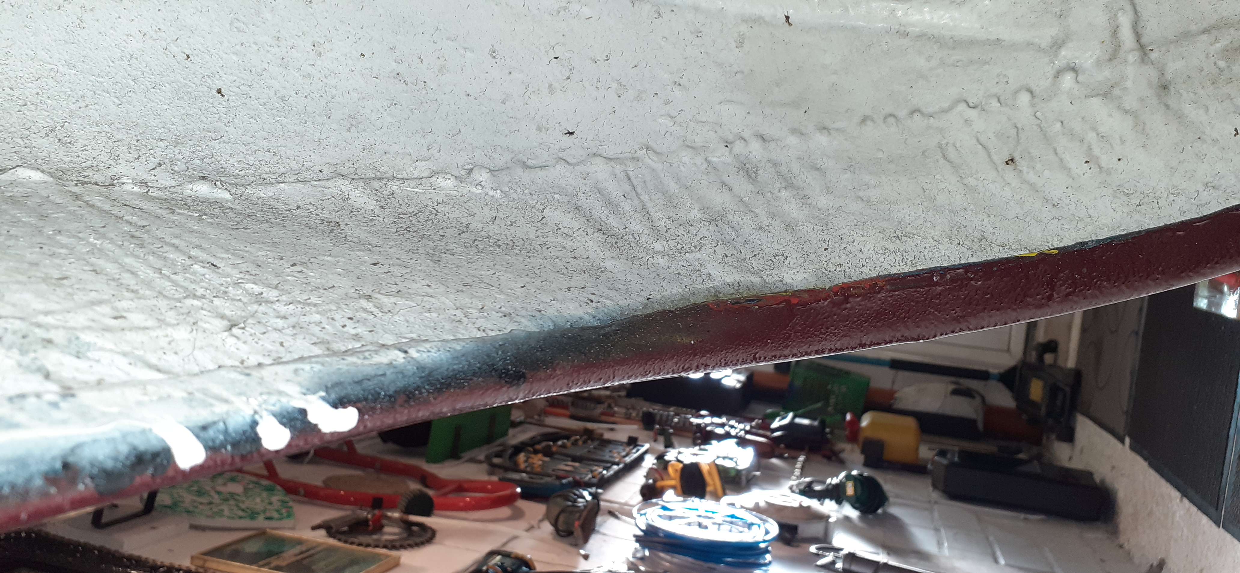

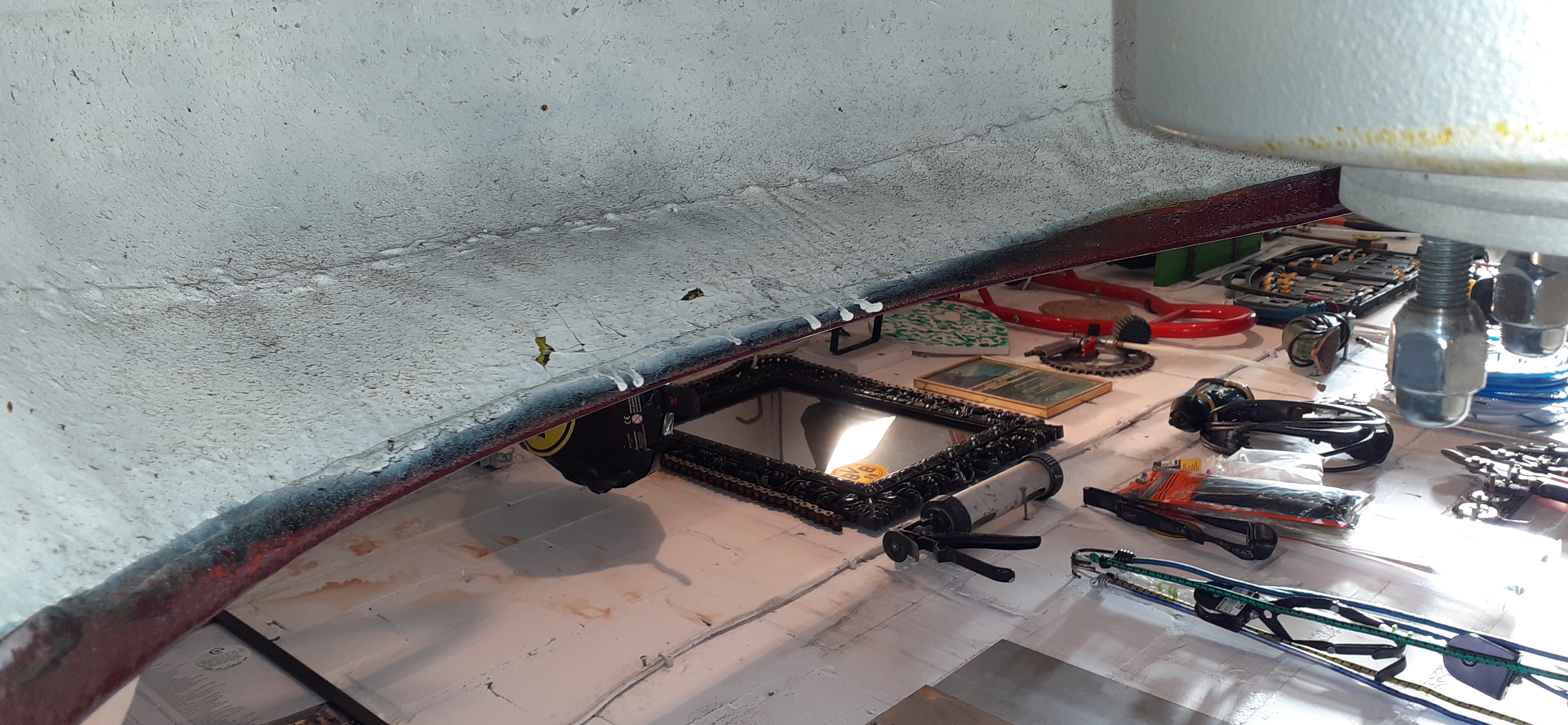

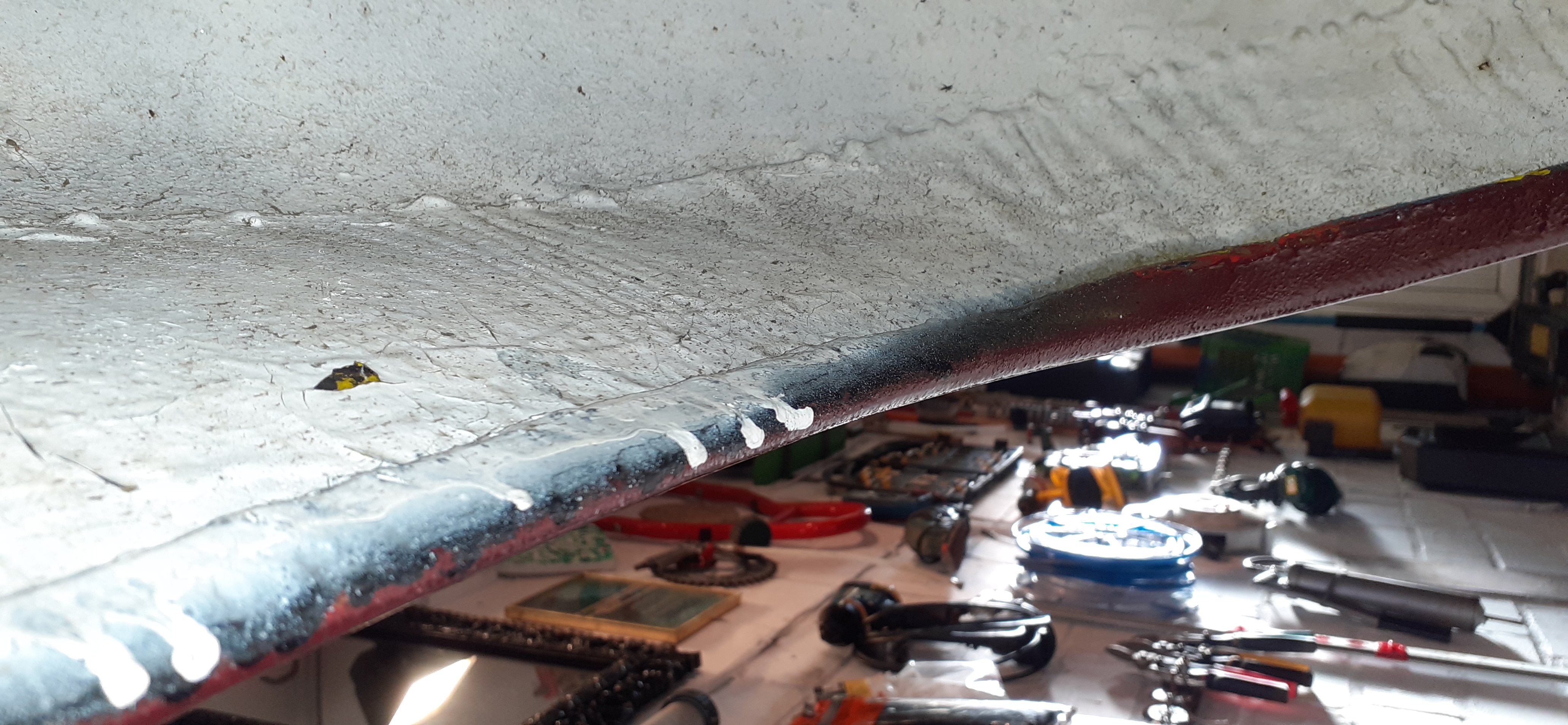

Beiträge: 2272
Hinten

Danke für die ganzen Fotos, super cool von dir.
Ich hab 195/50/15 drauf. Nur eben die ET -5.
mir geht es grad noch um die Abdeckung der Lauffläche. Da gibts ja auch wieder Richtlinien.
Und das ist mit gutem Willen grad noch so drin. Wenn er das nicht will muss ich quasi minimal raus.
Vielleicht passt es ihm ja auch, da muss man mal noch kucken.
Wie geht man beim Umlegen grundsätzlich vor?
Dengelt man da einfach drauf bis es plat ist? Vermutlich nicht :mrgreen:
So langsam hab ich dann aber glaub alles 😂
Beiträge: 2272
Kleine gummi Lippe zur Laufflächenverbreiterung dran machen, habe ich schon bei neueren Autos gesehen.
Kannst nachher wieder abmachen.
Keine Ahnung ob das möglich ist aber ein Versuch ist es wert.
Besser als Karosse versauen (rausziehen)
Kanten umlegen Heisluftföhn und Gummihammer.
Aussen was dagegen halten.

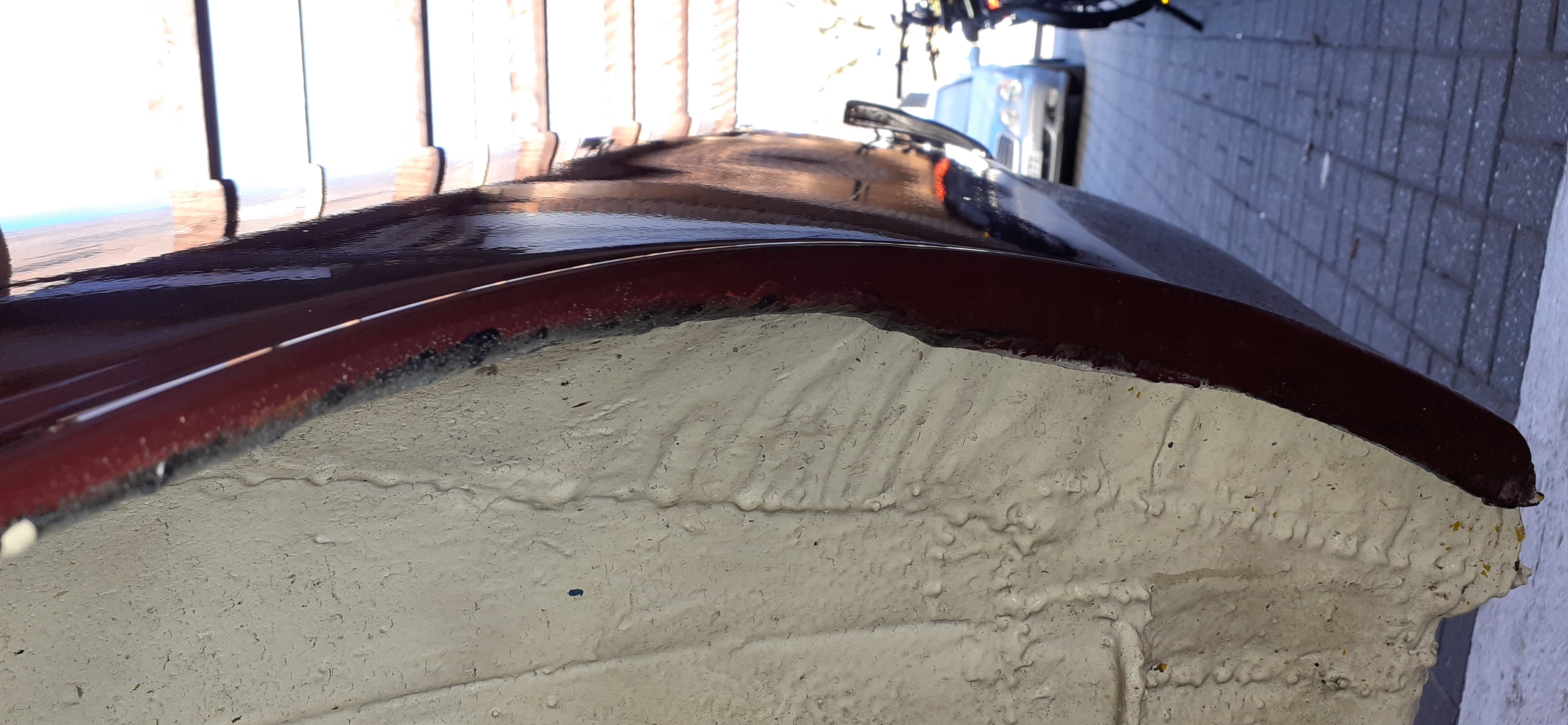

Beiträge: 2272
Scheich hat geschrieben: 28.01.2024, 13:06 aber so trägt Dir das kein ( normaler) Tüvprüfer mehr ein :D :wink:
Lauffläche abgedeckt
