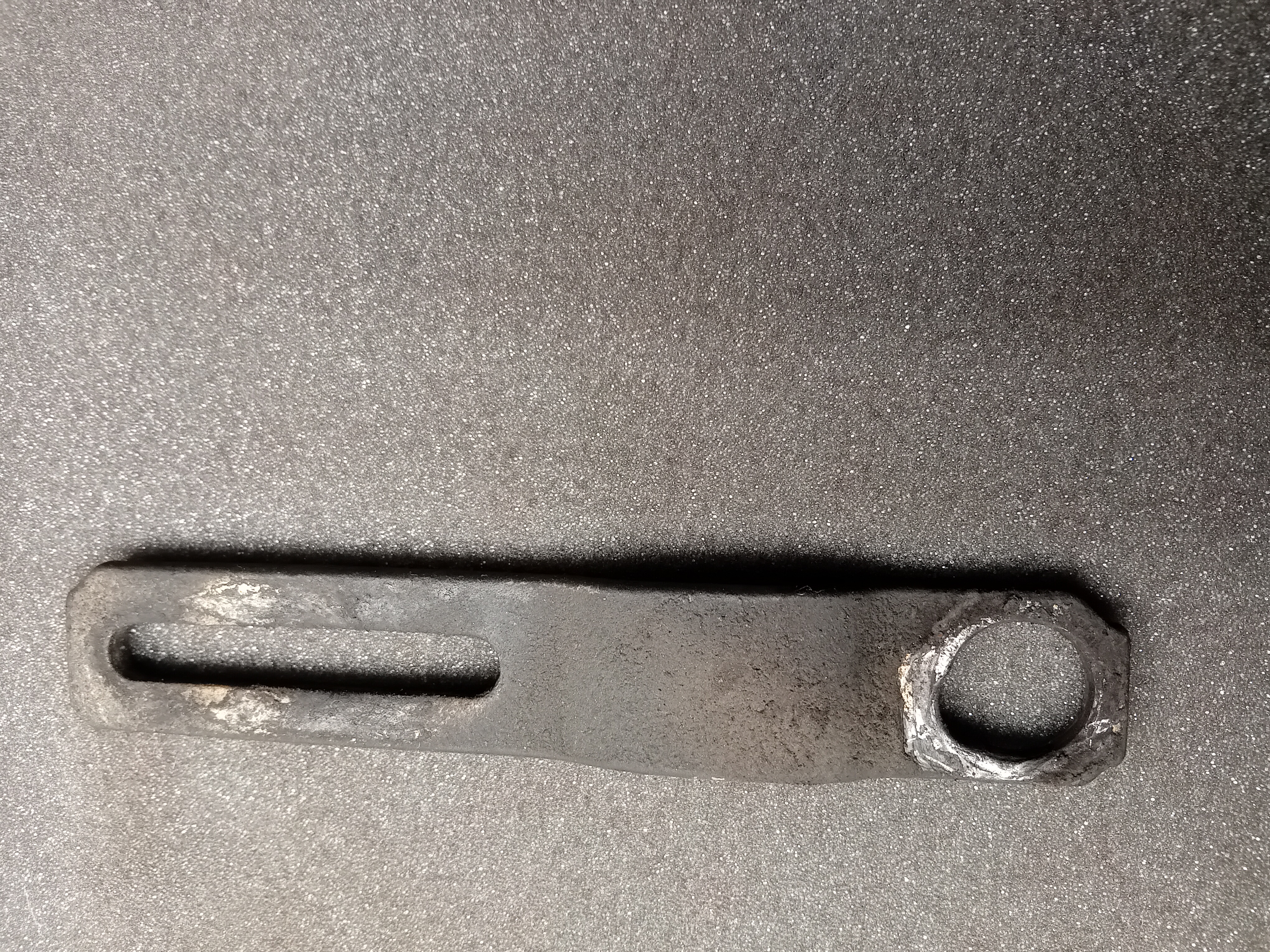

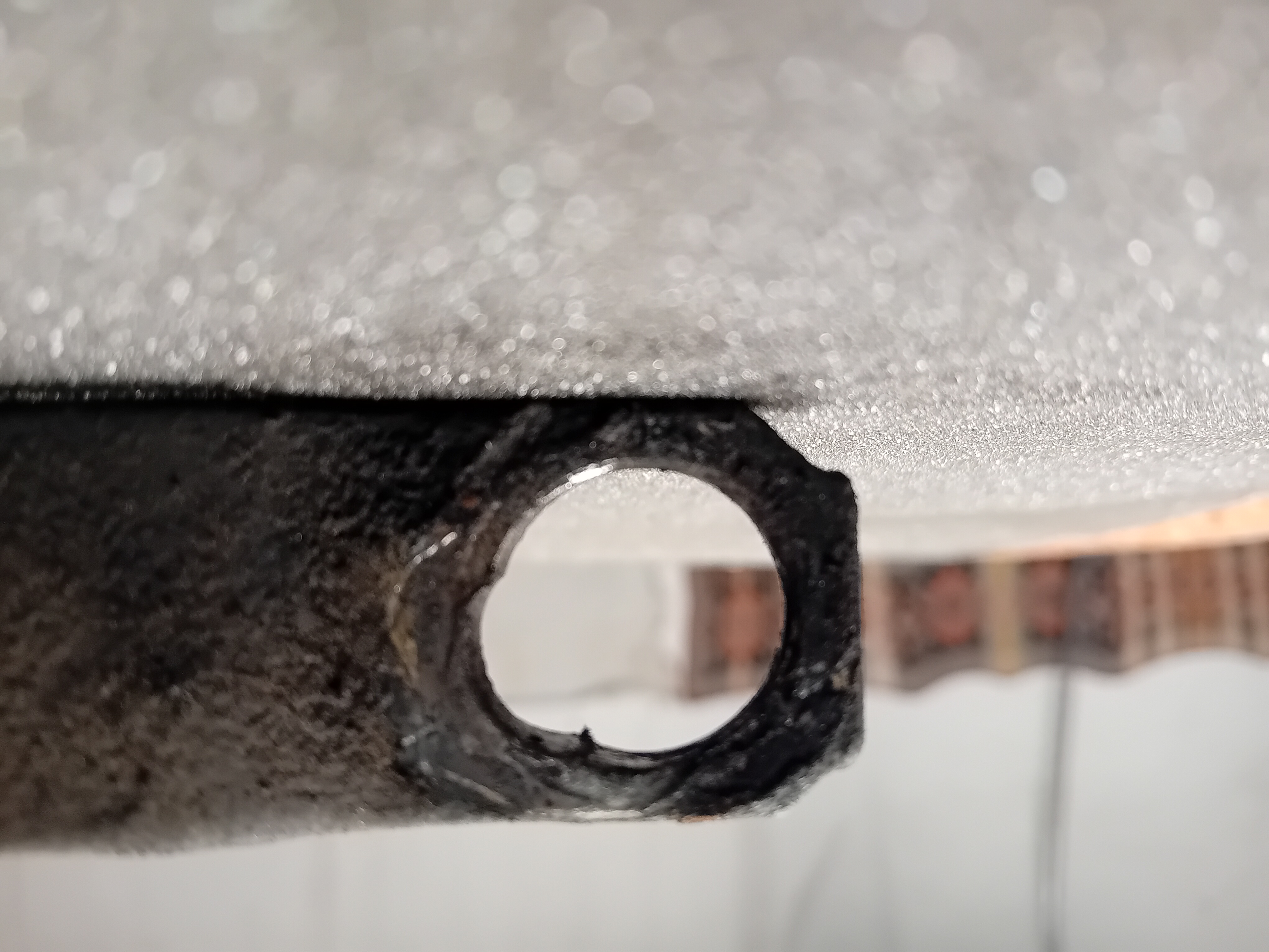

Hab den Keilriemen der Lima gewechselt und dabei ist mir das quasi nicht mehr vorhandene Gummilager der Limabefestigung aufgefallen. Der Vorbesitzer hatte da ein Stück schwarzen Gewebeschlauch mangels Ersatzteil in der DDR reingefummelt das völlig zerbröselt war und den Halter ausgeschlagen hat. Ein Fall für die Schrotttonne. Habe dann einen guten aus dem Teilefundus verbaut. Welche Keilriemen passen eigentlich beim Rekord C? Es gibt ja verschiedene Breiten von 8,5 bis 10,5 die in die Riemenscheiben passen und demzufolge auch in der Länge unterschiedlich sind. Die Limahalterung lässt ja auch eine Menge Spiel zu.
völlig ausgeschlagenes Loch

9,5X875mm.
Es gibt insgesamt 3 Versionen Gummilagerung und den Spannarm der letzten Evolution..
Die originale ist halt unterdimensioniert. Wurde erst 8n den 80ern besser aber richtig gut ist nur Evo 4.

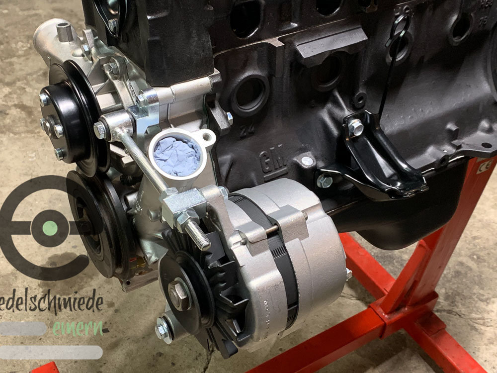

Habe ich dann evo 4 verbaut? Sind 2 Metallscheiben mit kurzer Hülse und aufvulkanisiertem Gummi in Stufenform. Der alte hatte eine Metallscheibe mit durchgehender Hülse wo der Gummi scheinbar nur aufgesteckt war und als Gegenstück eine einfache U-Scheibe.
Re: Restauration Rekord C Caravan 1700 1900
Evo 1: Dämpfungsgummi mit Nut, kommt erst ins Loch am Spannarm und dann ne M8 Gewindehülse mit 19er Schlüsselweite.
Evo 2: Wahrscheinlich deine aktuelle Version, zweigeteiltes Dämpfungsgummi, vorne 22er Schlüsselweite und hinten große Scheibe.
Evo 3: Konische Hülsen beidseitig mit Durchgangslöchern 8,2mm. Dementsprechend passende Gummi die größer sind als Evo 1 und Evo 2. M8 Schraube konisch Inbus gegen die Fahrtrichtung und hinten kommt dann die Mutter und der Sicherungsring druppe.
Evo 4:
Keine Ahnung warum man das anpassen muss. Der Kollegah macht viel bei den Kleinwagen MantaAsconaKadett. Eventuell liegts daran. Ich habe das von nem 30E liegen und probehalber dran gesteckt ohne erwähnenswerte Einschränkung.
Das funktioniert so, oben ist ne Steuergehäuseschraube die du ersetzt. Unterhalb die bekannte Limaschraube oben. Dann der gummierte Arm, 12mm mit M12 zum Lima bewegen und dem Halter mit M8. Sollte problemlos überall mit CIH reinpassen, aus meiner Sicht. Steuergehäuse am Verteiler ist immer identisch.

die Version der Edelschmiede find ich gut...da lässt sich der Keilriemen prima einstellen....oder ich hab mich beim originalen Halter immer zu doof angestellt... :lol:
