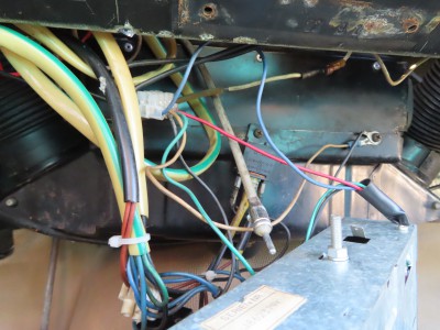

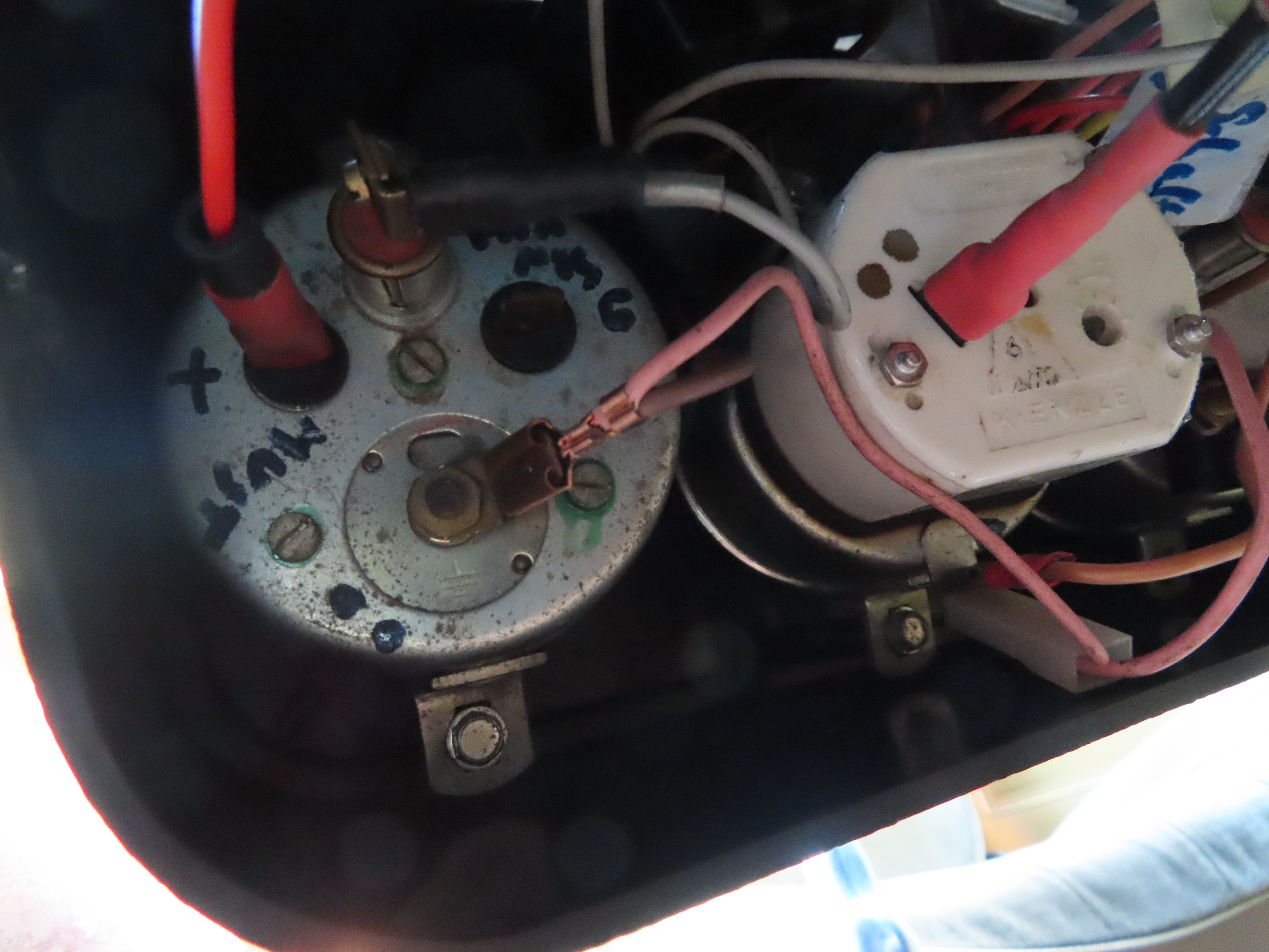

Chaos unter dem Armaturenbrett im groben beseitigt. Der Vorbesitzer hat eine zusätzliche Wischwasserpumpe, Nebelscheinwerfer und Nebelschlußleuchte, Scheibenwischerintervallschalter und Radio in den Kabelbaum gestrickt. Alle!!! Kabelverbinder, Stecker zum crimpen waren nur mit der Zange flachgedrückt und mit losen Schlauchstücken isoliert. Im Stecker am Wischerschalter waren Kabelstecker ohne Nase verbaut. Wenn man den Stecker abgezogen hat, hatte man die Kabel einzeln rumfliegen.
Ich hab ein anderes Radio verbaut, da das was drin war fürchterlich kratzt und das Seil der Senderverstellung gerissen ist.
Desweiteren hab ich Zusatzinstrumente mit Schalter für die Nebelschlußleuchte und stufenlosem Hella Scheibenwischintervallschalter verbaut. Einige werden meckern, ja ich hab die Instrumentenkonsole dafür angebohrt. Oben hat sowieso eine Ecke gefehlt. Dafür hab ich innen zwei 2mm starke Alublechwinkel mit schwarzer PU-Dichtmasse eingeklebt und damit auch die Ecke modelliert.
Alle möglichen Kabelenden in dem Bereich neu gecrimpt und teilweise neue Kabel gezogen. z.B. zum Öldruckschalter.
Die Wischwaschpumpe rausgeschmissen und wieder die Gummifußpumpe installiert. Ich finde die lässt sich viel besser dosieren. Je nach Fußkraft spritzt sie höher oder tiefer. Damit kann man prima den Fahrtwind ausgleichen.

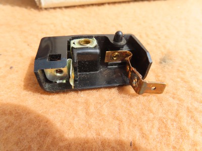

Handschuhfachleuchte hatte auch ihr verpresstes Anschlußkabel verloren. Ich habe einfach einen Stecker angelötet.
rechts ist das Anschlußkabel ab
Stecker, so etwas bleibt übrig wenn man z.B. defekte Spannungsregler vom Armaturenbrett zerlegt

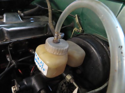

Übrigends entlüfte ich seit Jahren meine Bremsen alleine mit einer Blumenspritze und umgebautem Bremsflüssigkeitsdeckel. Die Blumenspritze kann nur wenig Druck aufbauen und die Gefahr den Bremsflüssigkeitsbehälter zum Platzen zu bringen ist ausgeschlossen.
Einfach aufschrauben, Druck aufbauen und am jeweiligen Bremskolben die Entlüfterschraube öffnen. Läuft dann einfach raus und man muss nicht mit dem HBZ pumpen und beschädigt die Manschetten weil man das Bremspedal weiter als sonst durch tritt.

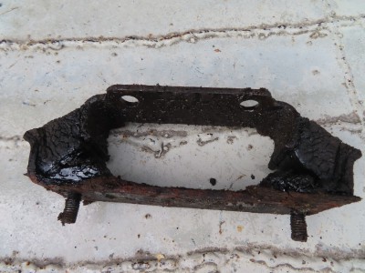

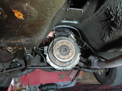

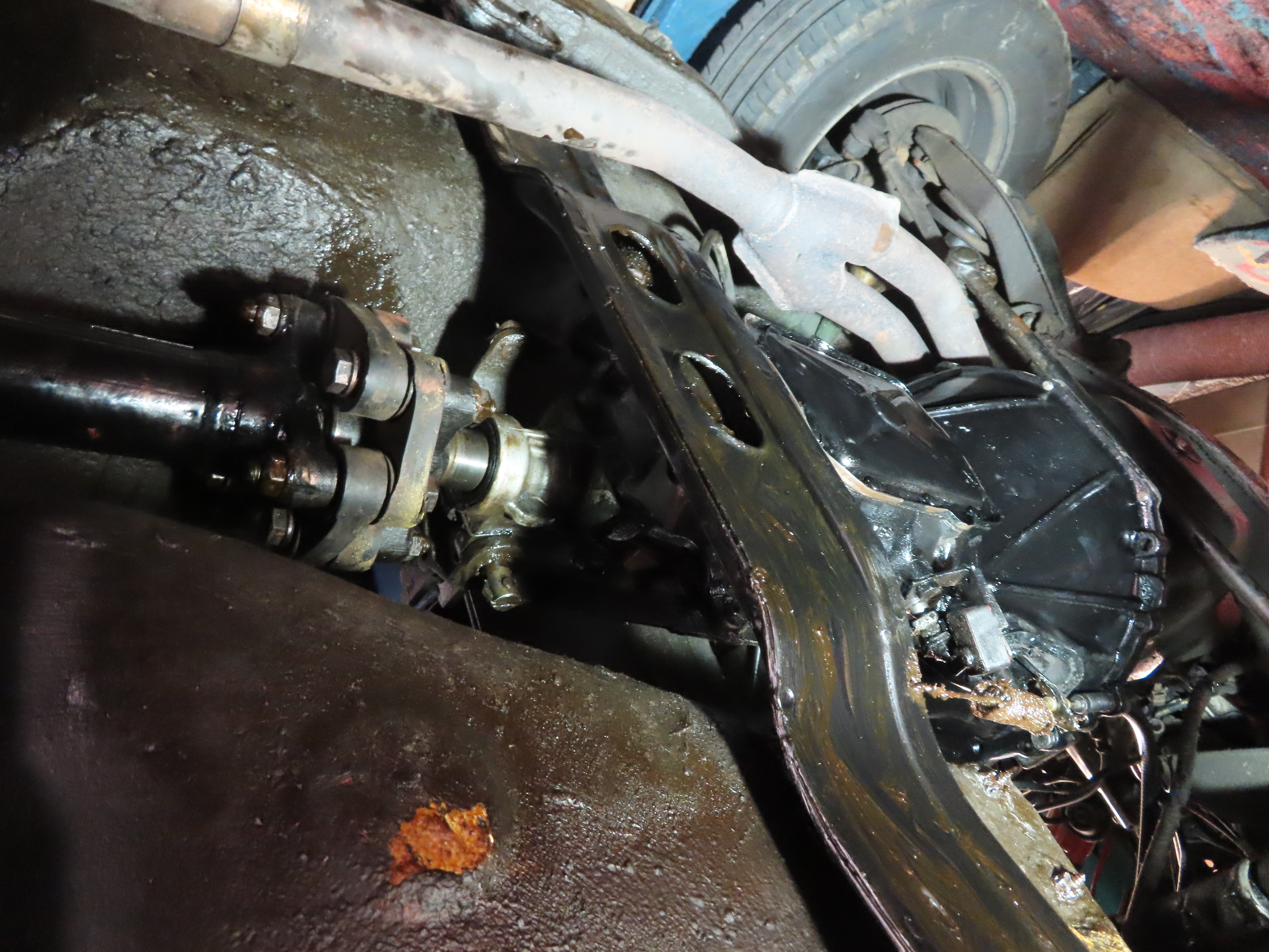

Seit ein paar Tagen bin ich beim Kupplungswechsel. Die alte hat schon begonnen zu rupfen und war bis auf die Nieten abgenutzt. Wie erwartet bleibts nicht dabei, sondern Arbeit zieht Arbeit nach sich. Der Vorbesitzer hat den Wagen vermutlich mit Öl und Dreck konserviert. Auf der recht guten Getriebetraverse war eine ca. 1cm :shock: dicke Schicht! Das Kreuzgelenk der Kardanwelle an der Hinterachse hat auch schon leicht Spiel. Das Getriebe hab ich nach dem Ausbau gereinigt und senkrecht hingestellt. Am nächsten Tag war eine kräftige Ölspur an der Getriebeglocke, Papierdichtung defekt. Eigentlich wollte ich nichts am Getriebe machen sondern irgendwann ein besseres einbauen, da der 2. Gang hakelt.
Fazit:
Getriebetraverse und Kardanwelle vom alten Caravan gereinigt, mit Brunox Rostumwandler und danach schwarzem 2K Lack lackiert. Fürs Getriebe hats auch noch teilweise gereicht. Gebrauchte Sachs Kupplung mit Automat vom alten Caravan verbaut. Die hat zwar schon 70 000 km auf dem Buckel aber noch 1,5 mm bis zu den Nieten und ist super in Schuss. Die Kardanwelle ist jetzt mit Hardyscheibe. Ich denke das dämpft besser beim Anfahren. Nur Ersatzteile gibt es schlecht. Aber die habe ich als Neuteil vor 70 000 km gekauft und sie hat kein Spiel in den Lagern.
Das Getriebe hab ich unter dem Auto aus und eingebaut :roll: Dafür stell ich immer 2 Scherenwagenheber drunter. Damit kann man es gut ablassen und beim Anbau waagerecht ausrichten damit es in den Motor reinrutscht. Zum Zentrieren der Kupplung beim Anbau nehme ich einfach eine alte Getriebeeingangswelle.
Morgen muss ich noch den Kupplungszug einhängen und einstellen. Im Moment klemmt das Ausrücklager und der Hebel da der Drehpunkt an der Getriebeglocke völlig verstellt ist.

Löffli
Beiträge: 602
Wohnort: Ilmenau
Re: Restauration Rekord C Caravan 1700 1900
Beitrag von Löffli »
Da ich keine Hebebühne besitze, mach ich das immer so. Es reicht gerade so wenn man mit einem kleinen hydraulischem Wagenheber und untergelegtem Holzklotz den Wagen hochbockt. Mindestens 2 Unterstellböcke nicht vergessen! Die Getriebeglocke hat dann nur wenige mm zum Unterboden wenn man es seitlich unterm Auto vorzieht. Das alles in einer Normgarage. :oops: Ich muss mir doch mal 2 Auffahrrampen besorgen. :lol:
Man wird ja nicht jünger und der dicke Bauch klemmt manchmal am Unterboden. :lol:

Löffli
Beiträge: 602
Wohnort: Ilmenau
Gestern fertig geworden. Noch ein neues Kupplungsseil verbaut. Kupplung kommt sehr früh ca. 3cm über Bodenblech. Das ändere ich vielleicht noch mal.
Wenn jemand noch eine sehr gute Gummilaschenkupplung für die Kardanwelle über hat bitte PN.
