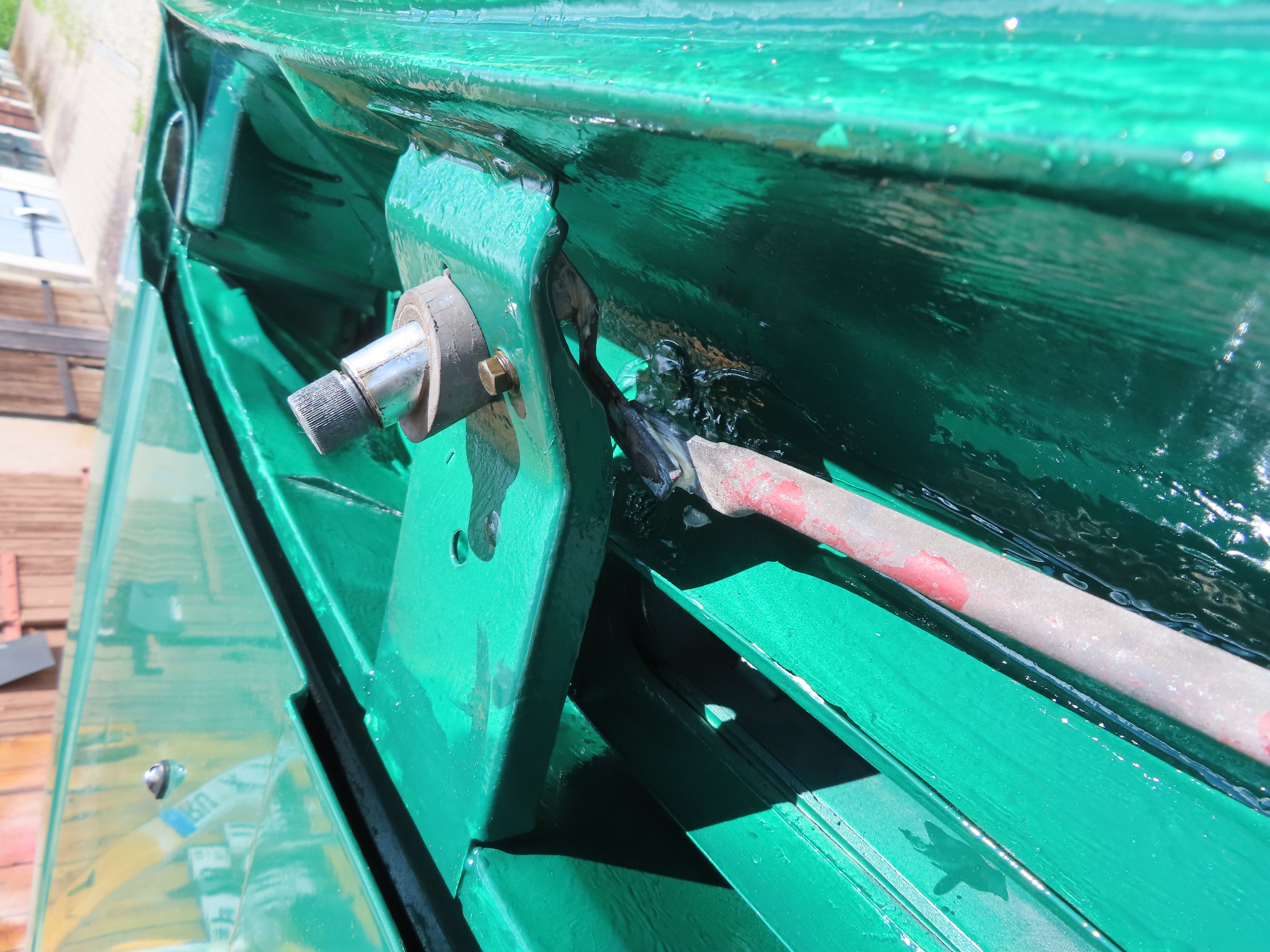

Ich berichte mal hier warum es so lange gedauert hat bis die neue Frontscheibe verbaut werden konnte.
Im Wasserkasten unter dem Windleitblech war Rost unter der originalen Dichtmasse, ebenso punktuell am Scheibenrahmen. Ich habe den Wasserkasten/Scheibenrahmen gereinigt, mit Rostumwandler behandelt und lackiert.

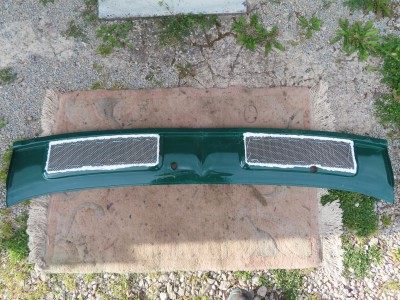

Natürlich war auch der Scheibenwischermotor und das Gestänge ausgeschlagen und wurde durch ein Gebrauchtteil ersetzt und neu gefettet zusammengebaut.

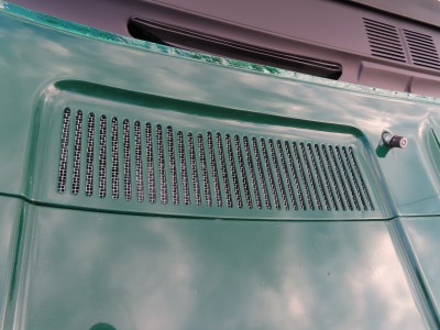

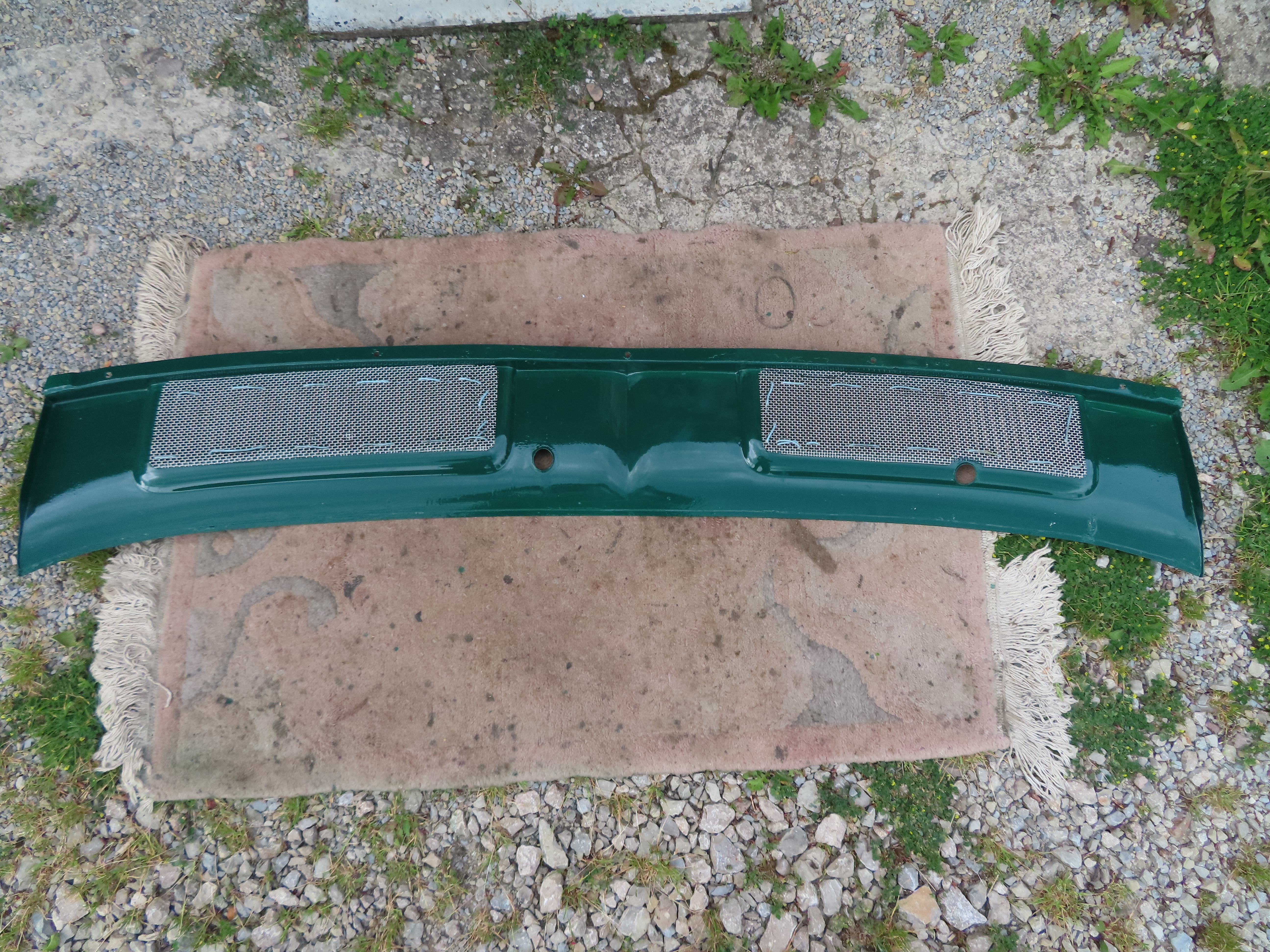

Das Windleitblech hab ich modifiziert und ein Edelstahlgitte unter die Lüftungsschlitze geklebt. Jetzt ist endlich Ruhe mit Laub im Heizungskasten und aus den Frischluftdüsen!
mit altem Kabel "angenäht" zum fixieren
mit PU Dichtmasse verklebt
am Fahrzeug
am Fahrzeug

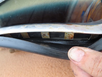

Zierrahmen mit Seilfett konserviert da die Haltenasen schon weiße Rostansätze haben

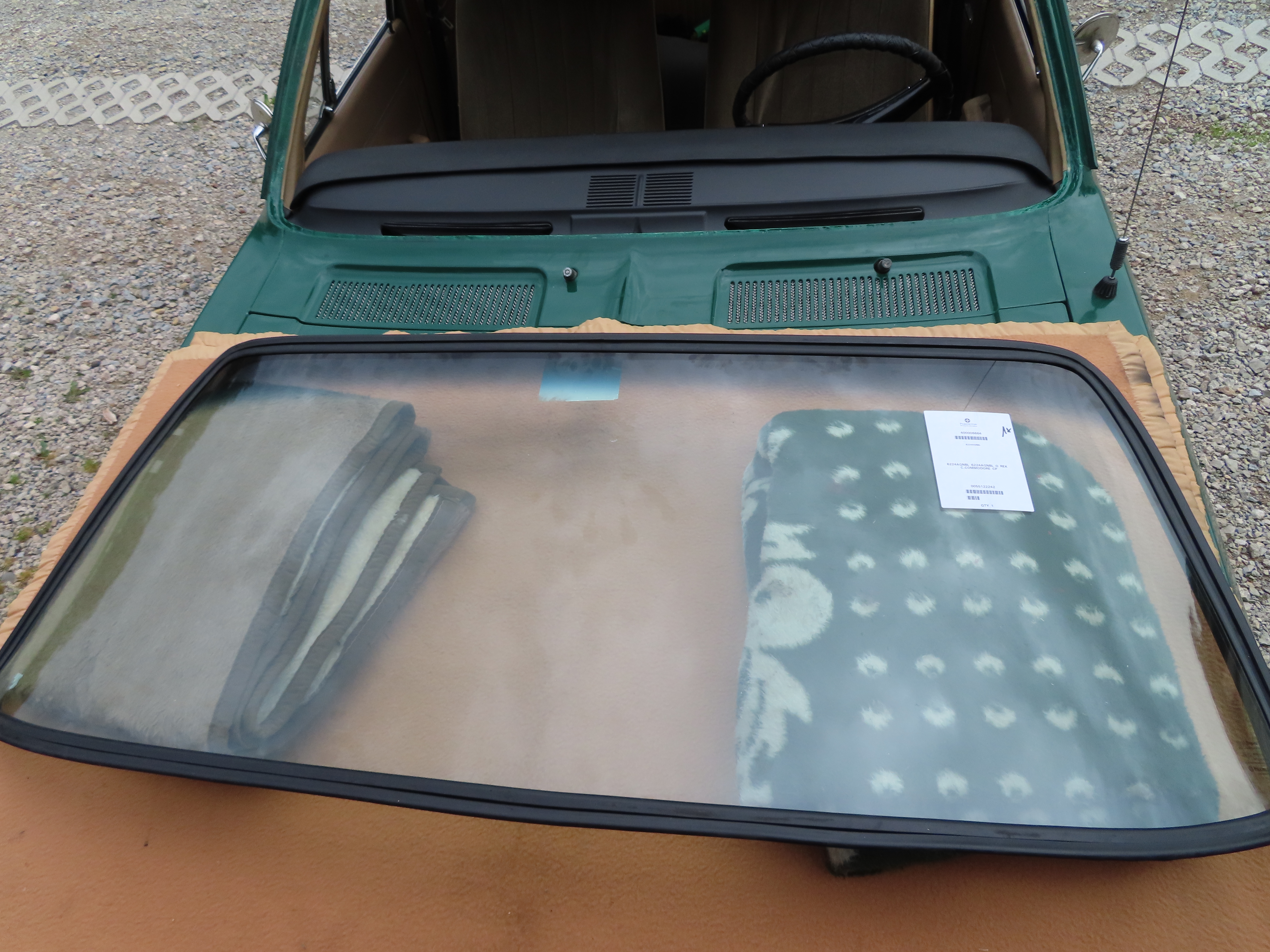

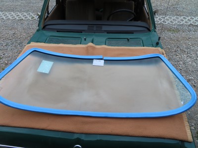

neue Scheibe mit Blaukeil

Scheibe mit vormontiertem Zierrahmen
der Zierrahmen muss gut im Gummi sitzen und die Haltenasen dürfen nicht verbogen sein

mit Blaukeil
mit Blaukeil
