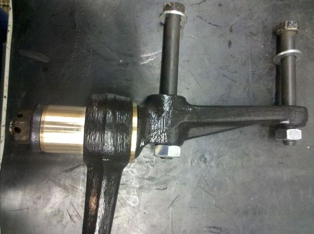

Klingonen-Thomas hat geschrieben:
chromgoeder hat geschrieben:Eines Tages,der Wagen war nur vorne rechts aufgebockt,dachte ich mir:"Beweg doch mal das Rad,als ob du lenken würdest"
Na herzlichen Glückwunsch :!:
Der Umlenkhebel (rechts am Längstäger montiert) bewegte sich sehr stark auf und ab,bevor er den "Lenkimpuls" an's Gestänge weitergab.
Wie unschön. :x
Aber auch eine Erklärung dafür,warum ich immer "König der Landstrasse" war :? .Sprich "Wo fahren wir denn jetzt mal hin?Ach,der Wagen will nach rechts,ich zwar nicht,aber-na bitteschön!"
Irgendwann hatte ich auch mal die 9,90Euro Buchse von irgendeinem Zulieferer verbaut.Nach einer Autobahnfahrt sah ich dann,wie der Hebel auf derBuchse nach unten gewandert war.Irgenwann wär' er dann abgefallen :shock:
Nach einigen Überlegungen bat ich dann meinen Motorenbauer um ein Statement.
Wir einigten uns auf eine Messingbuchse.Passgenau auf die vorhandenen Teile abgestimmt wurde sie dann eingepresst.Anschließend mit Kupferpaste auf dem Lagerbolzen montiert.
Meine Bedenken "So nah am Auspuff-was isn'n wenn das alles warm wird?Geht's dann schwer und "frisst"?"
(Wegen ungleichem Ausdehnungsverhalten der verschiedenen Werkstoffe...) lösten sich aber während einer Autobahnfahrt in Wohlgefallen auf.
Die Lenkung ist (logisch) direkter geworden,wie es mit der Wartungsfreundlichkeit aussieht wird sich zeigen.Im Winter nehm ich's mal auseinander.
Die Oberflächengestaltung ist noch nicht optimal :wink:

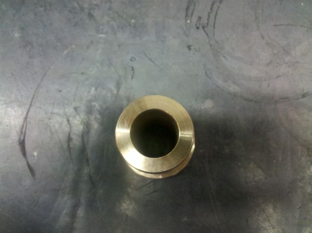

:shock: Wieso sehe ich den Beitrag jetzt erst?! Sehr geil!
Es ist eine komplette Metallbuchse. Es steckt also Metall in Metall. Ein Gleitlager.
Das mach ich mir auch gleich die Tage. Wenn der Repro Misst mal wieder nichts taugt, versuch ich es erst gar nicht damit. Mach ich mir gleich die Arbeit und presse den scheiß wieder raus.
Also ich hab mich da heute auch mal ran gemacht. Hab den Repro Müll raus gemacht.
Ich habe mich für RG7 entschieden. Für diejenigen die das irgendwo fertigen lassen wollen kann ich folgende Tipps geben.

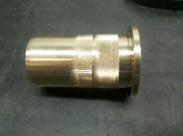

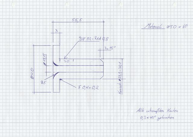

Solltet ihr die Buchse nach der unten gezeigten Skizze fertigen wollen, solltet ihr bevor ihr die Buchse einpresst folgendes Kontrollieren:
Die Buchse muss kürzer sein als der Stab der rein gesteckt wird. Andernfalls klemmt ihr ihn auf der Buchse fest! Entweder es lässt sich dann gar nicht bewegen oder nur sehr schwer.
Das Loch in dem der Stab läuft benötigt genügend Spiel. 0,15mm ist ein guter Richtwert. Durch das einpressen der Buchse (die Übermaß besitzt) schrumpft das Loch wieder. Bei mir sind nach dem Einpressen noch 5/100 Spiel. Ihr könnt auch erst mal nur ein Loch bohren, Buchse einpressen, und dann die Buchse mit Umlenkhebel spannen und ausdrehen. Das sollte aber dann auch davor abgeklärt werden. Nicht jeder kann das danach noch spannen.

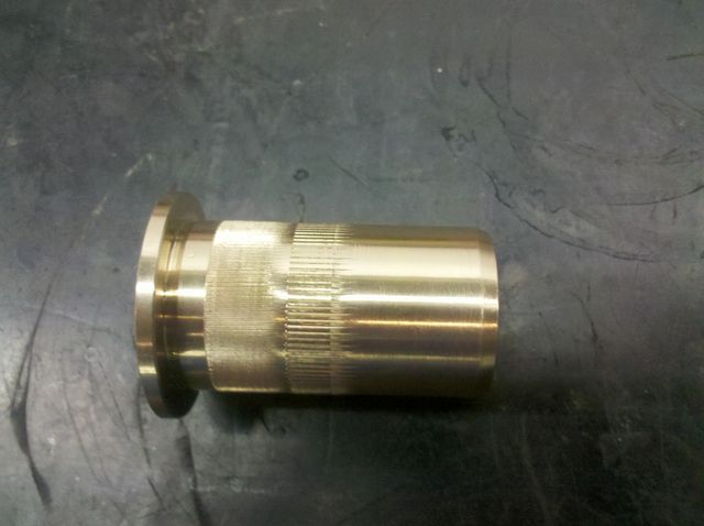

So sieht das dann aus. Das Rändeln muss der Stift noch üben ;). Muss ja kein Schönheitswettbewerb gewinnen :D. Wers braucht, kann ich die Skizze auch in Originalgröße geben.
Danke an chromgoeder! Spitzen Idee!
