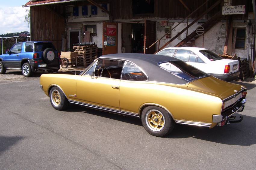

BBS 7x14 ET 9,3 mit 195/65 R14 dann passt auch wieder der Abrollumfang :wink:

Dat sieht ja mal lecker aus. Wenn "Gold" auf nem gelben Coupe auch so gut aussieht, hat sich die Frage erledigt.
