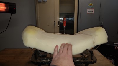

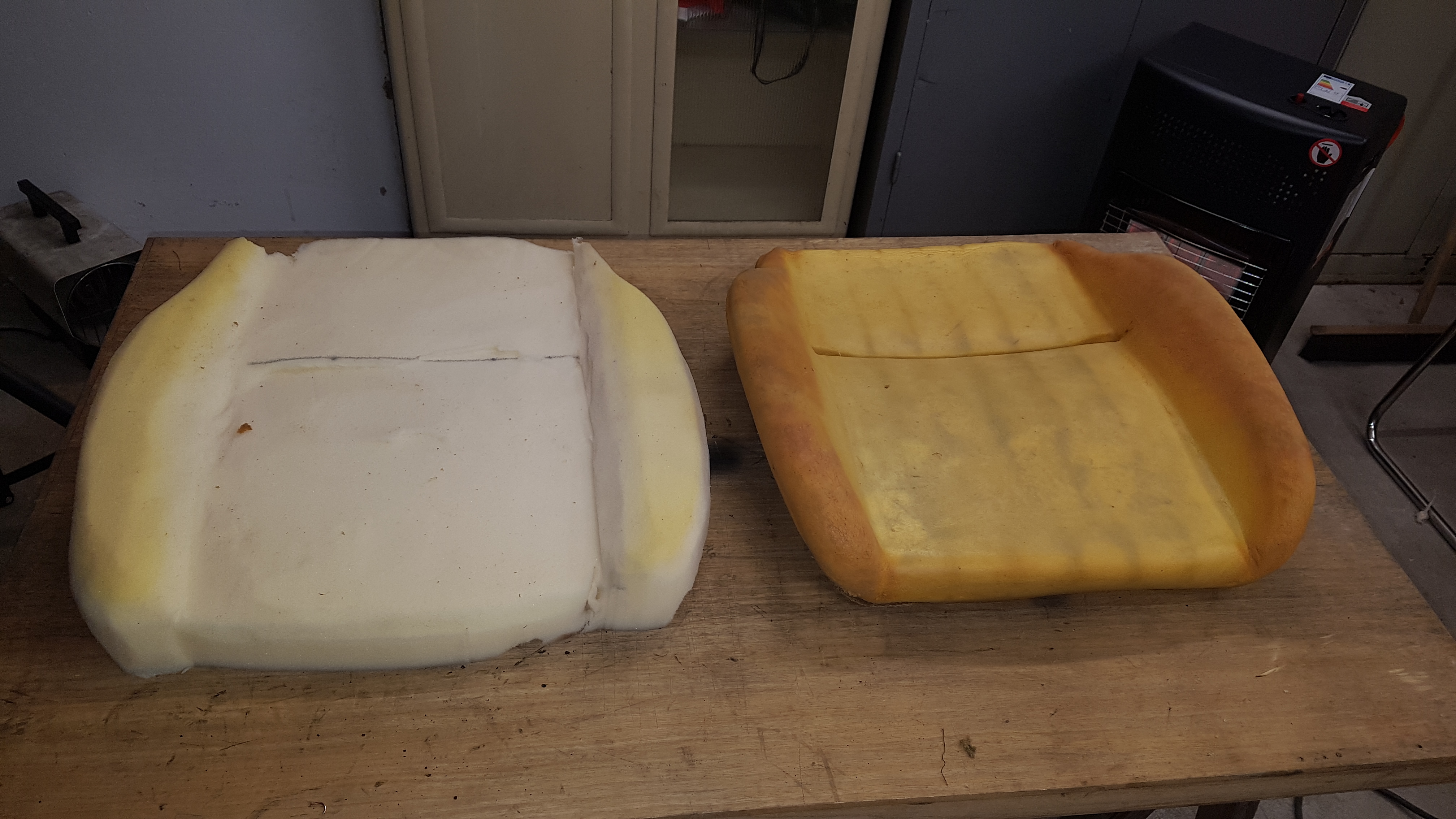

Ja das mit den Sitzen ist nicht allzu schwer, ich hab die Sitze vom Kadett neu aufgepolstert.
Den Schaumstoff gibt es in verschiedenen Härten und ist mit der Flex und einer Zopfbürste ganz leicht zu bearbeiten.
Danach sieht deine Werkstatt zwar aus wie sau, aber sehr effektiv.

Wie heißt das weiße dünne Zeug Ingo? Das hast du mit Sprühkleber befestigt? Weil sich das so satt anschmiegt?
Beiträge: 1414
Re: Sitze polstern
Das zeug hier im link.
Neumann Handelsvertrieb Polsterwatte Volumenvlies 80g/m², 1,60 m breit x 2,50 lang, ca. 8 mm dick, 4 m², 100% Polyester, waschbar, Produktklasse 1, Patchworkvlies, Polstervlies, Meterware (80 Gramm) https://amzn.eu/d/983rGDv
Ja, Sprühkleber hilft dir das Zeug zu fixieren.

Respekt Ingo. Haste die Federei überholt auch?

the Brain hat geschrieben: 18.04.2025, 15:55 Respekt Ingo. Haste die Federei überholt auch?
Die waren wirklich noch sehr gut, musste ich nicht rann.
