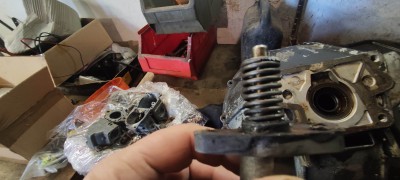

Ja, ich glaube ich habe das Problem gefunden. Wenn das Ventilspiel statt 0,3 schon wieder 3,0 ist, könnte sich der Motor schwer tun
. Zum kotzen, ich brauch die Kontermuttern. Egal welche ich nutze die rum liegen... die bringen es nicht...

Neu stauchen mit Flachmeißel auf Stahlunterlage
Gruß Uli
Re: Benzinpumpe Druck und Rückschlagventil?
Seitlich auf die Schlüsselfläche oder wie meinst du das Uli?

Ja genau, die ist ja leicht oval.
Zu viel könnte natürlich das Stehbolzengewinde massakrieren
Ich weiß nicht aber ich habe es so gemacht
Gruß Uli
Dann Versuche ich das auch mal, danke! Neue Muttern haben bei mir die Stehbolzen massakriert, ist also auch scheiße....
