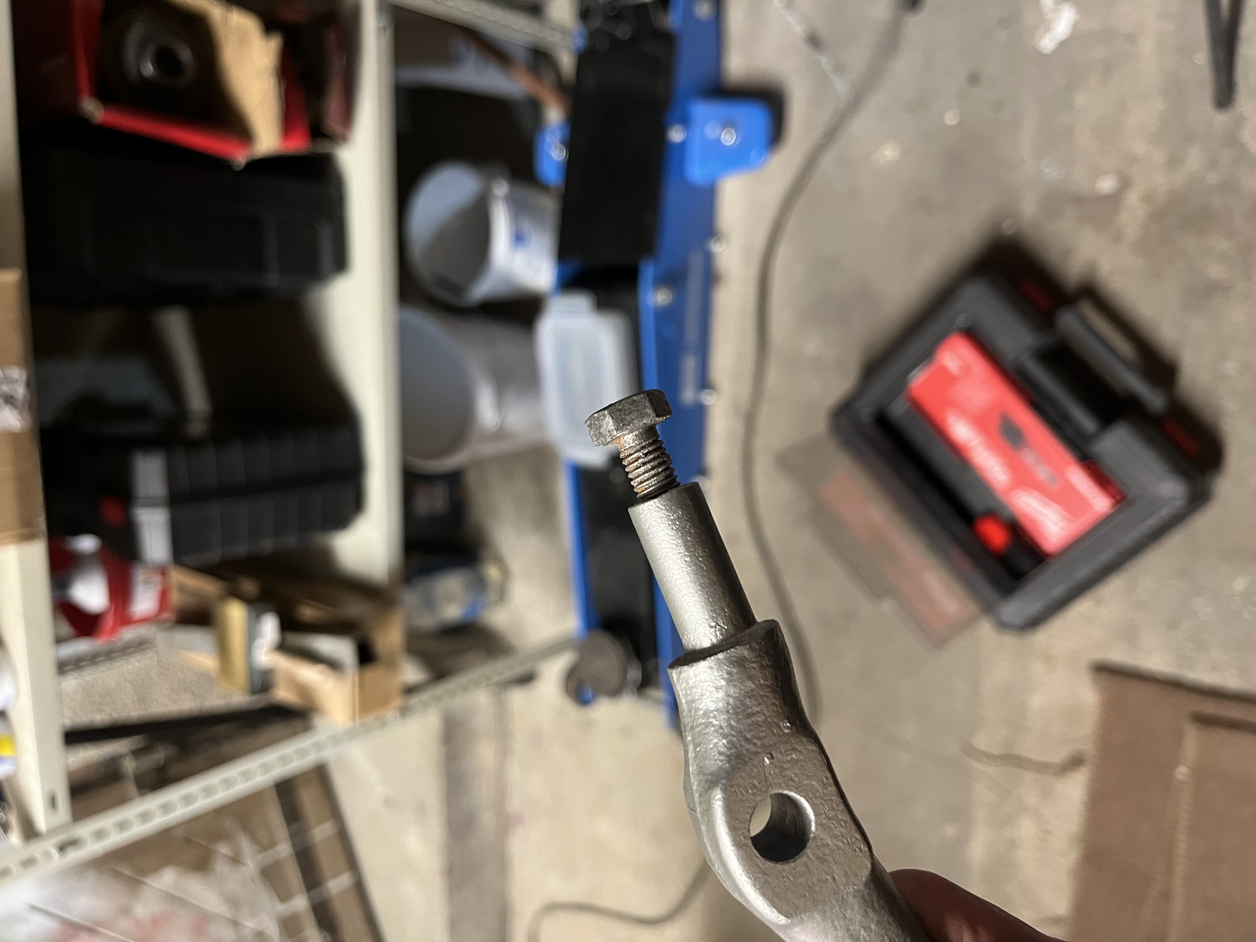

Du meinst die hier oder. Jetzt weis ich was ich heut vergessen hab. Wollt eigentlich heute im Hagebau schauen ob die was passendes haben.
Wahrscheinlich hats da nur 8.8er oder so. Ich werd Montag mal zum örtlichen Eisenwarendealer gehn.

Baumarkt? 4.6, damit kannste Häusle bauen aber nicht fahren. 0.34mm, kommt hin. Vermutlich was mal 0,25mm. Genau die. Die Achse wird zwischen den Tellerscheiben geklemmt mit den zackigen Enden. Erst dann kanns Arbeiten. Und das wird erst aufs Drehmo gebracht wenn Planstellung anliegt, was selbst erklärend ist. Also nix RedNeck, solide Handwerkskunst. Ne Deutsche 8.8 habe ich mal dabei abgerissen. Was nen Scheiß die Achse wieder rausmalochen um den Stummel zu ziehen.
