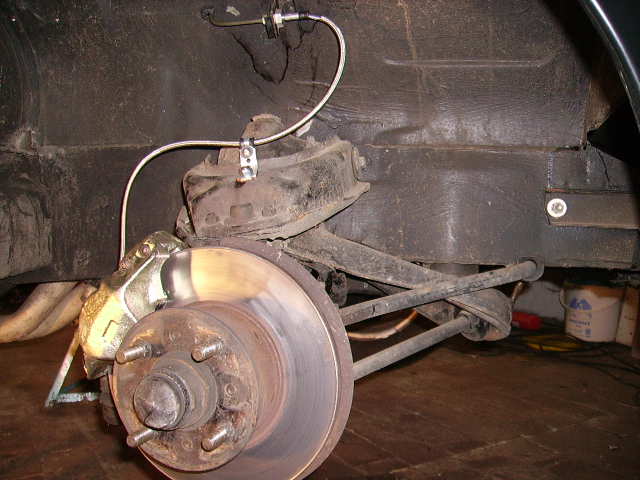

Re: Stahlflex Bremsschlauch Halter
Habe das Problem des zu großen Originalen Halters mit einem Stück druckluftschlauch gelöst.
Bei den hier besprochenen Schläuchen ist auf dem Schlauch nen dickes Gummi für die Montage am oberen Lenker Carsten. Das ist nicht das Ding. Es geht um den Halter am Sattel der zu groß ist.
Kanns sein das du die Stahlflex von Goodridge verbaut hast die es bei Timms Motorsport gab/gibt? Glaube das war der Hersteller.
Ich habe ne gummierte Rohrschelle genutzt.
Wenn das die Schläuche sind, passten die bei dir in die Halterungen an der Karosse?

the Brain hat geschrieben: 19.11.2024, 09:39 Bei den hier besprochenen Schläuchen ist auf dem Schlauch nen dickes Gummi für die Montage am oberen Lenker Carsten. Das ist nicht das Ding. Es geht um den Halter am Sattel der zu groß ist.
Ich hab die Goodridge hier irgendwo liegen - wenn ich mich richtig Erinnere müsste das Loch im Karosserieseitigen Halter etwas vergrössert werden,
LIVE AND LET DIE
Effektiv sind die die identische Bastellösung wie die aktuellen die hier besprochen werden Georg. Die haben auf allen Enden das 17mm Anschlußstück. Ich habe kurzen Prozess gemacht und mit nem Kugelfräser und nem Druckluftschleifer für Klarheit gesorgt. Im nachhinein eigentlich dämlich. Werde mal bei Gelegenheit meine Blechreste durchforsten und Halter abschlachten.
Naja, man lernt dazu....... :mrgreen:
