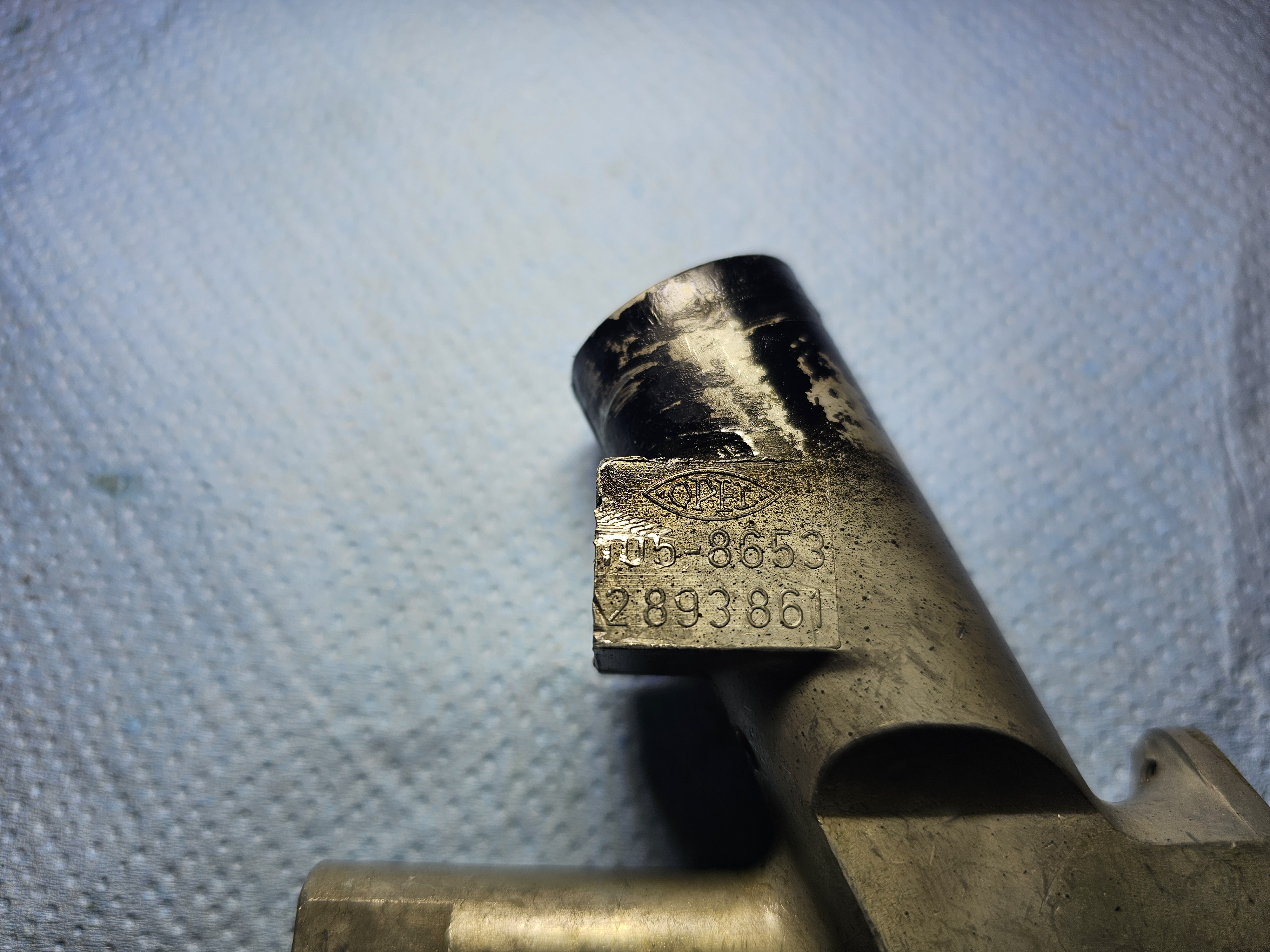

Könnt ihr mir sagen wofür diese Nummer steht?
Brauche ja nun so ein Schlossgehäuse neu.
Da sind viele im Angebot, diese Nummer selbst finde ich nämlich nirgends.
Früher war mehr Lametta...
Re: Commodore A bis Zündschloss ausbauen
105er Schließung, bis Fgstnr starre Lenksäule. Habe ich wahrscheinlich noch nen Exemplar von liegen.
