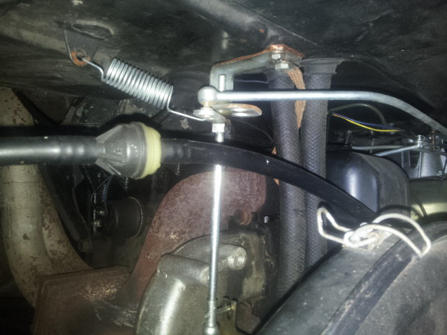

Du meinst wahrscheinlich die Vorwärmung der Kaltstart Automatik? Ist im Rekord immer im Kühlwasserkreis integriert. Elektrisch gabs erst später. Könnte nen anderer Gaser drauf sein, muß sicherlich nicht.
Das Gasgestänge ist auf der Fahrerseite Automatik und auf der Beifahrerseite Schaltwagen. Also bis überm Motor ist korrekt, der Rest sollte so aussehen.
Also Halter Stirnwand, Gasregulierungswelle und Rückholfeder.
Könnte ich liegen haben.
Dann fehlt mir die Gasregulierungswelle und die Rückholfeder

Könnte ich auch alles liegen haben zum umbauen.
Gasregulierungswelle Schalter bin ich raus. Wenn dann Automatik mit dem anderen Bock. 19S war relativ selten und alle anderen Gestänge sind immer identisch, außer Automatik halt.

Sieh dir mein letztes Bild in Ruhe an und vergleich das mit deinem Motorraum.
Der Lagerbock den du hast 8st Schaltwagen und dafür habe ich keine Welle.
Wenn überhaupt habe ich noch sowas wie auf keinem Bild liegen.

Ok das heißt ich habe ein Automatik mit Schaltwagen-Gasanlenkung. Du ich nehm das was du hast, ich bau mir dann was zurecht :)

Siehe Bild oben von Metto
Mal ne Frage, ist das Masseband vom Gasgestängehalter zum Ventildeckel original? Wenn ja warum? Der Motorblock hat doch unten auch ein Masseband. Ist bei mir nämlich auch so verbaut.
Beiträge: 15112
Re: Hallo aus Riedstadt (Nähe Rüsselsheim)
Keine Ahnung, hatte ich mal bei nem 19S Automatik. Und zuviel Masse gibts nicht...... :lol:
