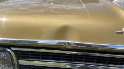

DaveHofi hat geschrieben: 07.09.2023, 17:38
Ich fahr die Mühle also hin, sag ihm wir können kurz unter die Haube kucken aber er soll warten ICH MACHE DIE HAUBE AUF.
Natürlich hat er trotzdem sofort die Haube öffnen wollen und dabei die halbe Zierleiste von der Haube gerissen..... :oops:
WAS ist denn mit der Haubenleiste passiert....beschädigt ????????
oder ist das das Ergebnis ?

Ne, die ist schon noch in Ordnung die Leiste. Der hat einfach nur angerissen wie ein Stier und dabei die ein oder andere von diesen Plastik halterungen mit abgerissen.
Also es ist glücklicherweise kein dramatischer Schaden entstanden. Aber er hat eben auch rumgefummelt obwohl ich ihm genau das untersagt habe :mrgreen:

Je nachdem sind außen zwei Schneidmuttern an der Leiste. Und dann die noch vorhandenen Verbindungen von innen anlösen. Also bis zur Tülle schon mal lösen. Irgendwas zum raus drücken mittels Hammer nehme ich. Und falls nicht vorhanden son Zierleisten Hebelset aus Plaste hilft oftmals weiter. Ich habe zwei Sätze von BGS gekauft, kostet nichts und greift weder die Leiste noch den Lack an, bei besonnener Anwendung.
Gleichmäßiges lösen und nachher wieder rein prokeln hilft weiter.
