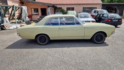

Wie versprochen hier ein paar Bilder von meinem Rekord.
Vom Blechzustand bin ich wirklich begeistert, außer dass die Frontmaske mal ersetzt wurde, scheint er noch ungeschweißt zu sein und trotzdem fast kein Rost zu sehen.
Technik braucht (trotz frischem TÜV!) etwas Zuwendung, aber das ist alles nicht dramatisch.

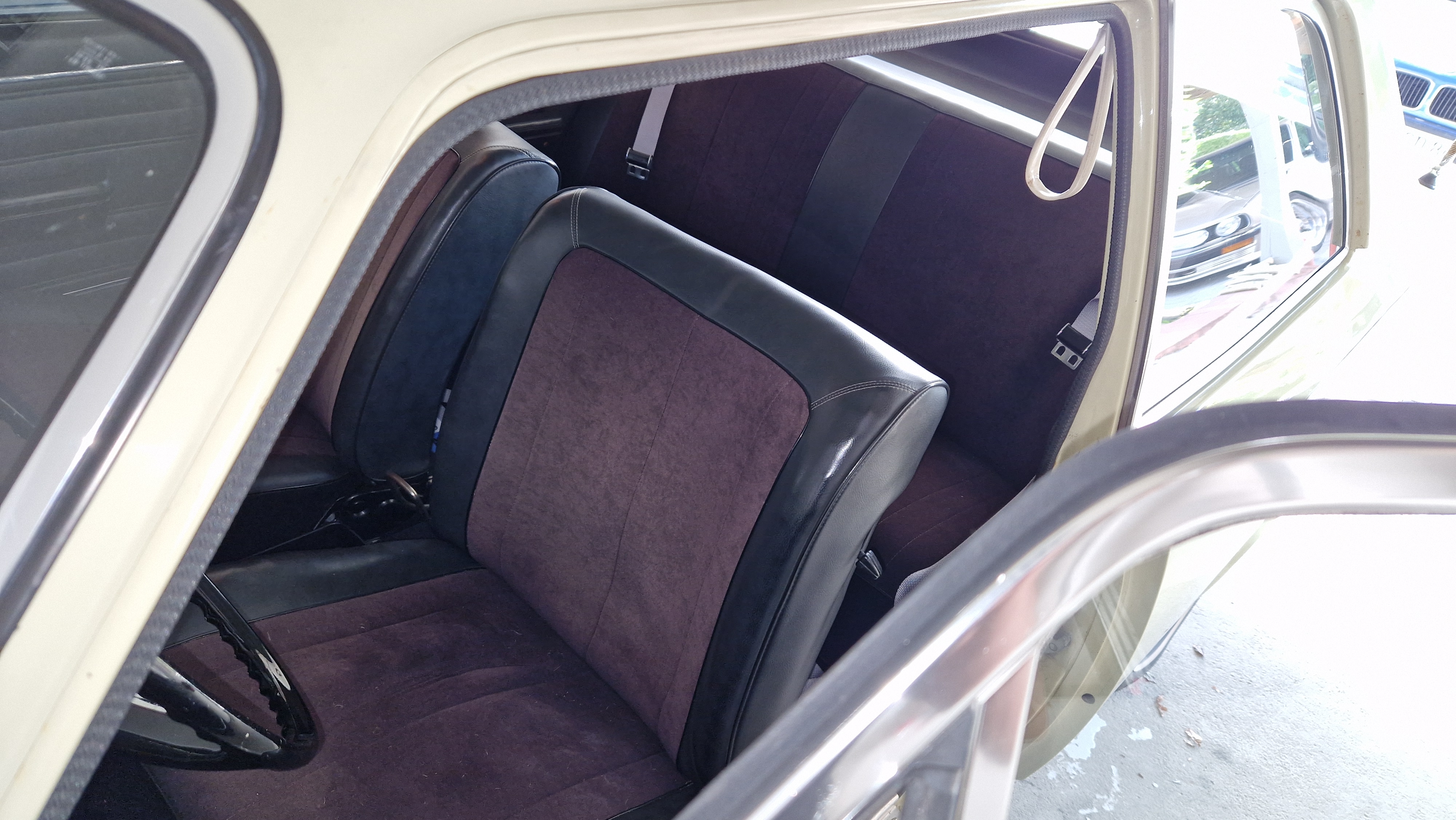

...der sieht schön aus...auch die IA...eine gute Lösung...ist das Mittelteil in Nappaleder ?

Ist das keine Orginal Ausstattung? Wurde mir als original verkauft, der Vorbesitzer hatte aber auch absolut keine Ahnung von dem Fahrzeug.

Und die Mittelbahnen sind Stoff

Frontmaske könnte nen Unfallschaden sein, das würde zu der Stoßstange vorne rechts passen. Modelljahr 71 hats eine geänderte seitliche Befestigung. Hinten ist korrekt, Loch mittig mit "Z" Halter. Vorne ist Modelljahr 71, Befestigung kurz vorm Ende. Originale Kotflügel haben vorne eine eingestanzte Nummer am der Befestigungskante. 2-3 Loch oder so ähnlich sitzt die.
Zierstücke Stoßstange sind nicht Serie beim Rekord Normalausstattung. Deine Fgstnr sollte mit 11 anfangen, das ist der Modellcode. Sind die dazu bestellt worden hats nen Code auf dem Adremaschild.
Ausstattung hat auch nen Code, bei der Einheit sollte es zur Fahrzeugmitte nen Hebel haben um die Lehne einzustellen.
Passt sonst soweit alles, Lenkrad, BlingBling, Sitzform etc.
Allerdings hats niemals ne Kombination aus schwarzen Sitzen mit roten Stoff gegeben. Und es gehört eine Gummimatte rein, anstelle eines Teppichs. Das kann aber auch mein Fehler sein bzw. die Bilder sind nicht so prickelnd das ich mehr oder weniger nur geraten habe.

Danke für die Expertise! Der Tausch der Front ist mit Sicherheit ein Unfallschaden gewesen, da gibt es noch Spuren im Motorraum. Ich sag mal, das wurde recht ordentlich instandgesetzt. Da hab ich definitiv schlimmeres gesehen. Die Kotflügel scheinen nicht original zu sein, die Nummer fehlt auf beiden.
Der Stoff ist nicht rot, dad täuscht auf den Fotos, das ist braun. Für nachträglich bezogen sieht das irgendwie zu sauber und professionell aus. Aber ich bin auf Opel einfach nicht der Experte. Der Teppich ist schwarz, der wurde definitiv mal erneuert, gut möglich, dass da vorher Gummimatten drin waren.

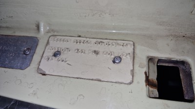

Die Plakette hab ich auch gefunden, ich hoffe die ist beim Tausch der Frontmaske aus der alten übernommen worden. Kannst du mir die entschlüsseln?

Adremaschild könnte mit getauscht worden sein. Die Nieten sind ab Werk mit lackiert.
Enschlüsseln geht bis zu einem gewissen Punkt. Manches Intern, manches im Nebel. Wenn ich wieder am Rechner bin.

Re: wieder ein Opel-Fahrer mehr...
Oben links intern.
266= Linkslenker Export, 19S, 4 Gang Mittelschaltung
JJ= Maisgelb, Dach und Karosse, L-425
Was steht daneben 055 0der 655?
Oben rechts in der Ecke weiß keiner.
Zweite Reihe links soll ein Fertigungsschlüssel sein der das Quartal des Jahres und die Einheit am Tag angeben soll. Ist vage und schlecht zu lesen.
461 = Drehstromlichtmaschine 45A
Was steht daneben?
601 = Keine Daten
624 = Rekord: Weißwandreifen 6.40 S 13 (nicht Coupé)
673 = Keine Daten
695 = Kühlsystem Dauerfüllung, Versandschutz bzw. Bereitstellungsgebühr. Eins von den dreien möglich. Letzteres stand mal auf einem Bestellschein von 1971, wo die anderen Möglichkeiten herkommen keine Ahnung.

Das mit dem Kühlsystem Dauerfüllung stand auf dem Bestellschein, mein Fehler.
