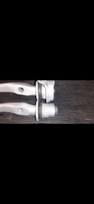

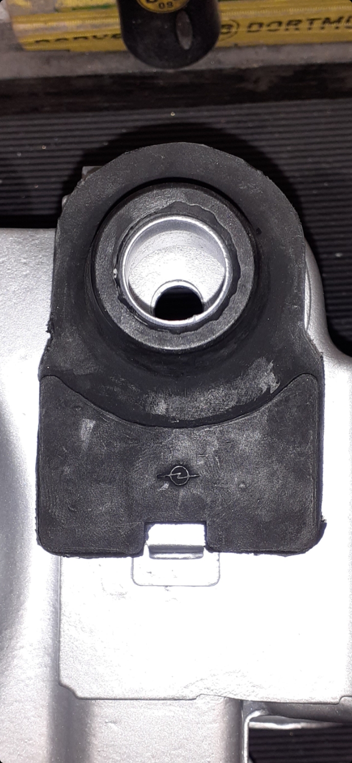

Habe im Winter meine Vorderachse neu gemacht und war ab und zu echt verzweifelt was man so geschickt bekommt wenn man Teile ( buchsen, traggelenke,gummis )braucht.
Für oberen und unteren Querlenker passen die Sachen von Opel Classic Parts.
Die Gummis zwischen Rahmen und Achse bekommt man garnicht mehr in vernünftiger Qualität.
Hatte auch Komplette obere Querlenker zu Hause (angeblich GM Qualität)die einfach nur lebensgefährlich gewesen wären wenn verbaut.
Will jetz auch keine Händler schlecht machen, wenn du wissen willst wo du nicht bestellen solltest schick mir eine Pn.
Paar Fotos zu den Katastrophen die ich zu Hause hatte.
