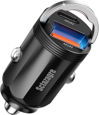

Re: Zigarettenanzünder Ladegerät
Ich hab einen USB adapter der weit genug reingeht, er funktioniert auch und auch der originale Zigarettenanzünder funktioniert.
Per USB kommt aber kein Strom.
Woran kann's liegen? Kommt da beinhalten Modellen was anderes als 12v an?
Beste Grüße
Andreas
- Beiträge: 9356

- CrazyCrasher
So clever war ich immerhin, dass ich genau mit DEM Ladegerät, DEM Kabel und dem gleichen Handy zu meinem Auto rüber bin, da lief alles zusammen
Wenn dein Zigarrenanzünder funktioniert bleibt nur der Ladekram übrig. Wo hat der seine Kontakte. Zeig mal her.
Habe den ausgewählt weil er vorn nicht dicker wird, man kann ihn also kompett reinstecken (oh das klingt nicht gut...
Diesen Ring kann man aber "runterklappen" und bekommt dann die Kabel trozdem eingesteckt. Heisst: selbst wenn keine Kabel eingesteckt sind kann man mit etwas in Richtung Spitzzange notfalls das Teil immer wieder rausbekommen.
Die Stomstärke müsste ja auch reichen, wenn es sonst für Hitze langt oder!? Oder kann es sein, dass das Ding einfach etwas zu viel Ausgangsspannung hat und das zuviel für den Anzünder ist?
Beste Grüße
Andreas
Anzünder ist kontrollierter Kurzschluss. Da raucht eher dein Adapter ab.
Die Anzünder Hülse hat vorne kurz vorm Ende 2 Bimetallstreifen. Die halten die Wendel fest wenn du den Anzünder rein drückst. Die Hülse ist Masse und die Streifen sind Spannung. Am Ende der Hülse ist das genietet. Dort ist das verkeimt und hat keinen Kontakt.
Batterie abklemmen und sauber dremeln und was Polfett dran.
Dort muss dein Adapter mit der Spitze Kontakt machen und die Federkontakte seitlich halt Masse aber dort wo die Bimetallstreifen nicht sind weil sonst rauchts.
Das geht aber nur wenn der Adapter so lang ist wie der Anzünder. Sonst hilft nur ne kurze Anzünder Hülse ab Fgstnr oder oder.
