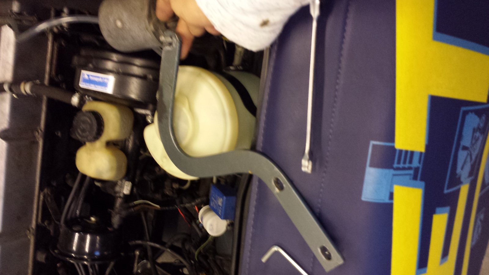

mp3 hat geschrieben: 30.05.2018, 12:05 Ja so meinte Sebastian auch. Ich stehe mit ihm in Kontakt.
Andererseits wäre eine selbstsichernde Mutter oder zwei gekontert auch möglich.
Möglich ist viel und wird auch funktionieren - in dem Fall würd ich persönlich wenn möglich den mehr Aufwand betreiben, schon aus Prinzip.

Ja die ungefähre Stärke von Scharnierbügel + Blech wäre sehr gut. :icon_daumen_01 :icon

Meine Scharnierbügel liegen nicht in der vermuteten Kiste, kann also leider momentan nicht mit Maßen dienen.
Ich bin gespannt was ich alles nicht mehr finde sollte ich es doch mal schaffen die Kiste wieder zusammen zu bauen..

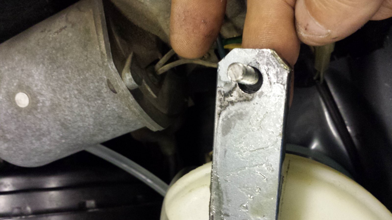

mp3 hat geschrieben: 30.05.2018, 10:03
Driver hat geschrieben: 30.05.2018, 09:54 Wie oben schon geschrieben wurde:
Vermutlich wurden die orginal vernieteten befestigungsbolzen ausgebohrt weil die Scharnierbügel ersetzt wurden. ....
Vermutlich.....
...danach
Offen ist momentan die Frage, wie sehen die Bohrungen im Blech aus, nach solch einer Aktion.
Was erwartet mich wohl, wenn ich das Leitblech raus habe... alles verbogen und krumm..., das sehe ich erst, wenn ich nachschaue...
Vielleicht wurden die Arme auch nur irgendwie halbwegs gerichtet und die Nieten sind jetzt halb rausgerissen. Das, vermute ich eher bei dem ganzen Pfusch hier.
tja ich wei? zu mindest was hier die ursache ist,weil ich sie verursacht habe.
die haube war mit schnellverschlüsen(siehe rennsport)von aussen gesichert.
ich habs mal vergessen die zu sichern.tja und dann fuhr ich so bummelig 50 60 kmh un plötzlich sah ich nüscht mehr :shock:
die verschlüsse sind vorne re u. links zusehen

Und was war der Schaden und wie die Behebung?

die bügel waren verbogen.und ich hab sie durch gebrauchte ersetzt.

So Leute, der Pfusch ist gelüftet.
Der Mist tritt auf, wenn man neue Scharniere montieren muß und man anstatt der Nieten, die 8mm stark sind, anschließend die Scharniere mit M6 zusammen schraubt anstatt mit M8.
.... unglaublich...
