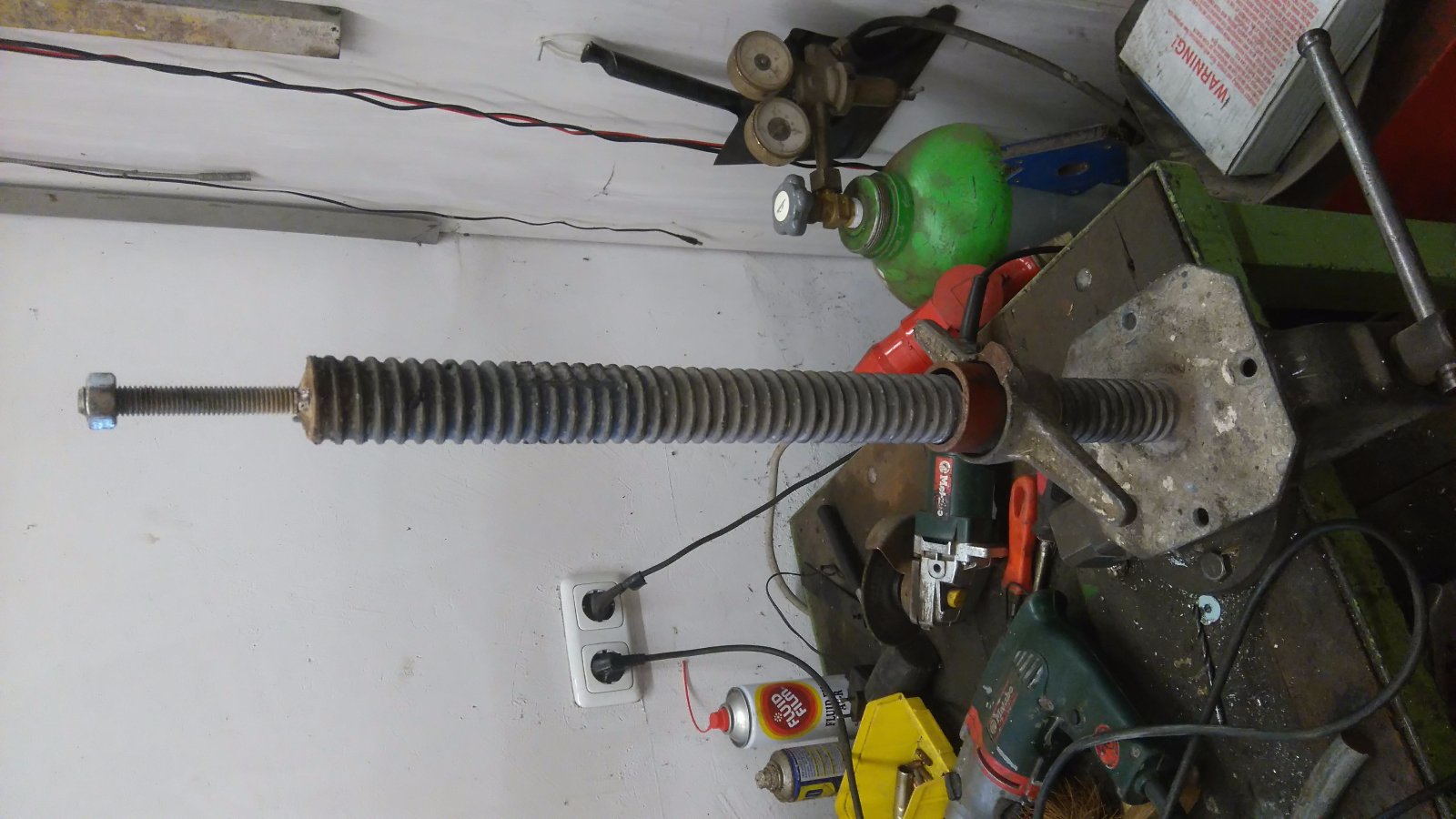

Wer Federn beim Rekord ohne Bühne und Federspanner ein und aus bauen will und sein leben nicht riskieren möchte kann sich auch einfach eine M12 (oder wars M10?) 10.9 Gewindestange besorgen und die an Stelle des Stoßdämpfers verbauen und so die Feder stauchen.
1968 Opel Rekord C Coupe 1900
Re: Mein Laubfrosch
TheBochumer hat geschrieben: 25.10.2017, 06:26 Wer Federn beim Rekord ohne Bühne und Federspanner ein und aus bauen will und sein leben nicht riskieren möchte kann sich auch einfach eine M12 (oder wars M10?) 10.9 Gewindestange besorgen und die an Stelle des Stoßdämpfers verbauen und so die Feder stauchen.
genau so haben wir das auch immer gemacht - die Gewindestange wird da ziemlich beansprucht - kann man max 4 x nutzen, dann ist ne neue Gewindestange notwendig.....aber preiswerter wie ein deformiertes Beisswerkzeug :mrgreen:
Re: Mein Laubfrosch
Es gibt auch M16 und M20 Gewindestange im Baustoffhandel. Wenn man das Gewinde schmiert, hält es wesentlich länger.
Ich persönlich verwende ein Stück Gewinde von einer Baugerüsthöhenverstellung mit entsprechender Mutter.

ich glaub m14 war das größte, was durch die obere dämpferaufnahme passt. durch den anschlagwinkel des querlenkers klemmts halt immer gegen ende und geht nurnoch ruckweise :? und dann is die feder ja immernoch nicht raus. sprich man hat das selbe ergebnis wie mit bühne/ heber: querlenker auf anschlag und die feder klemmt mit restspannung gemütlich in ihrer position ;) (außer bei kürzeren federn gewiss). den querlenker komplett abschrauben und mit gewindestange lösen geht auch, nur beim zusammenbau wirds ein krampf selbigen wieder anzuschrauben bzw in position zu bringen um die schraube einzufädeln..

Nochmal zur Verdeutlichung

Jörg hat geschrieben: 25.10.2017, 16:30 DSC_0259.JPG
Hey, wie passt dass in die eingebaute Feder und kann dann noch gedreht werden ? :shock: ^^

Kein Problem. Spindel hat 37mm Durchmesser und auf die 2 Spitzen der dicken Mutter steck ich ein Rohr und dreh damit. :D
Das Zeug lag bei uns aufe Firma im Schrottcontainer und erstmal nur ein Versuch bzw. Provisorium. Muß noch bei Gelegenheit verfeinert und geschliffen werden.
