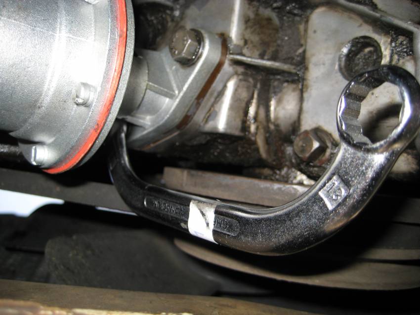

sable hat geschrieben:Starterschlüssel hilft!
100 Punkte für sable.
Hatte gegen Nachmittag noch etwas Zeit und wollte wie versprochen die "Variante Starterschlüssel" testen, vor dem Wechsel der Schrauben auf Innensechskant -> mit dem Starter-Schlüssel wage ich zu behaupten, ohne weitere Hilfsmittel auch bei einer Panne auf der Autobahn die Pumpe innerhalb von 15 Minuten zu tauschen. Super Tipp von sable!!!
Uwe

Beiträge: 13249
Schon auf dem Einkaufszettel für Bockhorn notiert. :icon_daumen_01

Beitrag von Magwap »
Ich muss mich auch bedanken!
Meine Benzinpumpe ist die Tage auf der Autobahn plötzlich ausgefallen.
Hab hier im Forum ein wenig rumgestöbert und dabei zufällig den Tipp
mit dem Starterschlüssel gelesen.
Beides bestellt, heut angekommen, und ganz ehrlich, ohne den Starterschlüssel, hätt ich's mit meinem Werkzeug wahrscheinlich nur
ganz schwer montiert bekommen!
Vielen Dank!!!
Max

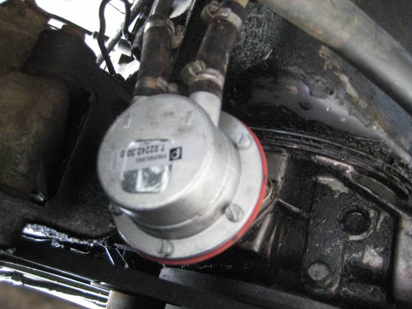

Beiträge: 2058
Re: Kraftstoffpumpe / Benzinpumpe austauschen
Danke auch von mir für den Tip mit dem Schlüssel. Hab mich heute drunter gelegt und genauer gekuckt warum das bei mir nicht dicht ist.
Ergebnis: Bakelit Dichtung ist gerissen/gebrochen unten einmal komplett durch...
