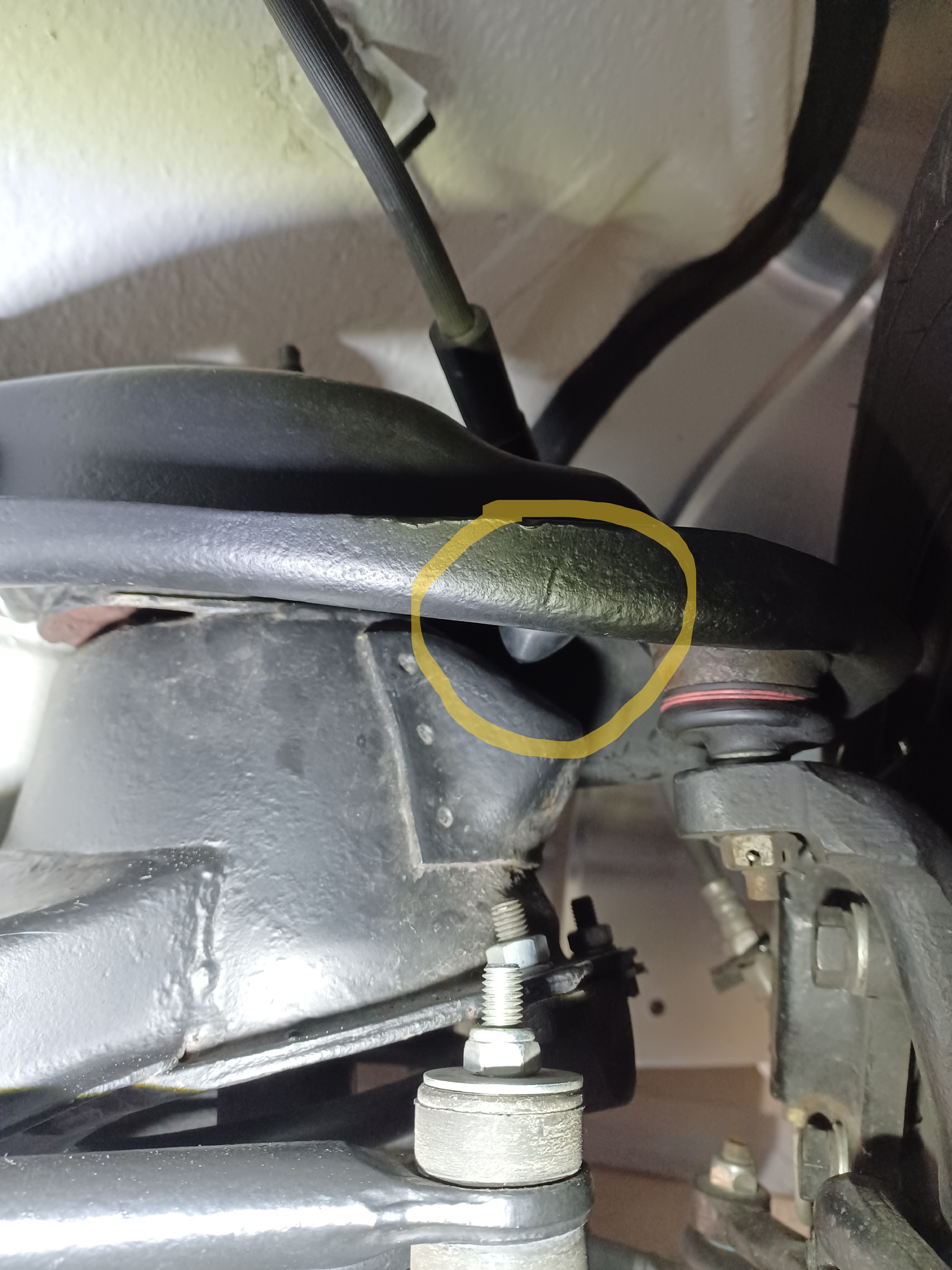

Ich hätte dazu auch noch eine Frage. Ich habe mir von der ALtOpelHilfe die oberen Anschlaggummis gekauft, da bei meinem keine verbaut waren.
Frage: Wenn das Fzg. am Boden steht (nur durch das Eigengewicht belastet), ist der Spalt zwischen Vorderachskörper und Anschlaggummi nur ca. 5mm breit. Kann das so richtig sein?
Der Gummikegel ist 4 cm lang. Original-Federn, keine Tieferlegung.
Danke!
ca. 5mm Spalt zum Gummianschlag
Beifahreseite ohne Anschlag, Fahrerseite mit

Nöö, obere Anschlaggummi sehen aus wien Kegelstumpf. Sind also platt und nicht rund.
Mache mal nen Bild und ergänze das mit Maßen, ich habe irgendwo noch NOS liegen.
Beiträge: 15107
Re: Vorderachse Endanschlag / Federweg
Dämpfungsgummi Lenker oben Vorderachse Opel Rekord C Commodore A.
Katalognummer 3 10 550
Gewinde M8, Länge 17mm. Dient als Haltepunkt des Bremsschlauchs.
Durchmesser unten 32mm, Durchmesser oben 14mm, Höhe 27mm.
Bedeutet rechnerisch das dir 13mm fehlen.
Abmessungen mit dem Schätzeisen, Latte. Das was du hast ist irgendnen Instustrie Artikel dens für Eins Fuffzich überall zu kaufen hat.

Vielen Dank "the brain" für die Antwort. Hab ich mir fast schon gedacht, dass die zu lang sind. Ich schneide bei meinem Kegeln einfach die 13mm ab, dann passt das.
Jetzt hab ich schon mehrfach Ersatzteile bei AltOpelHilfe gekauft, die nicht passen. Er könnte zumindest einen Hinweis vermerken, dass die Dinger nicht 1zu1 passen :evil:
