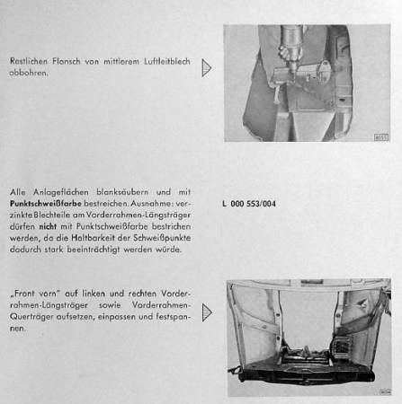

Oh ihr ungläubigen ;-)
Da ist's schwarz auf weiß im Werkstatthandbuch.
In der Rostverächter Werbung steht noch...
Er wird mit Opel's Speizial-Zinkstaubfarbe behandelt. Er wird mit PVC an allen Ecken und Fugen abgedichtet. Dann wird er nach zweimaliger Grundierung mit einem hochelastischen Kunstharzlack lackiert.
mfg
Hubi

Mosh
@Hubi, falsche Seite oder kann ich nicht lesen........?

Ist schon die richtige Seite..
Im mittleren Text.. Ausnahme: verzinkte Blechteile am Vorderrahmen Längsträger..
Bin mir sicher, das auch noch an mehreren Stellen darauf hingewiesen wird.
hier ist noch eine..

Hubi hat geschrieben: Oh ihr ungläubigen ;-)
Das überzeugt selbst mich!!!!!
